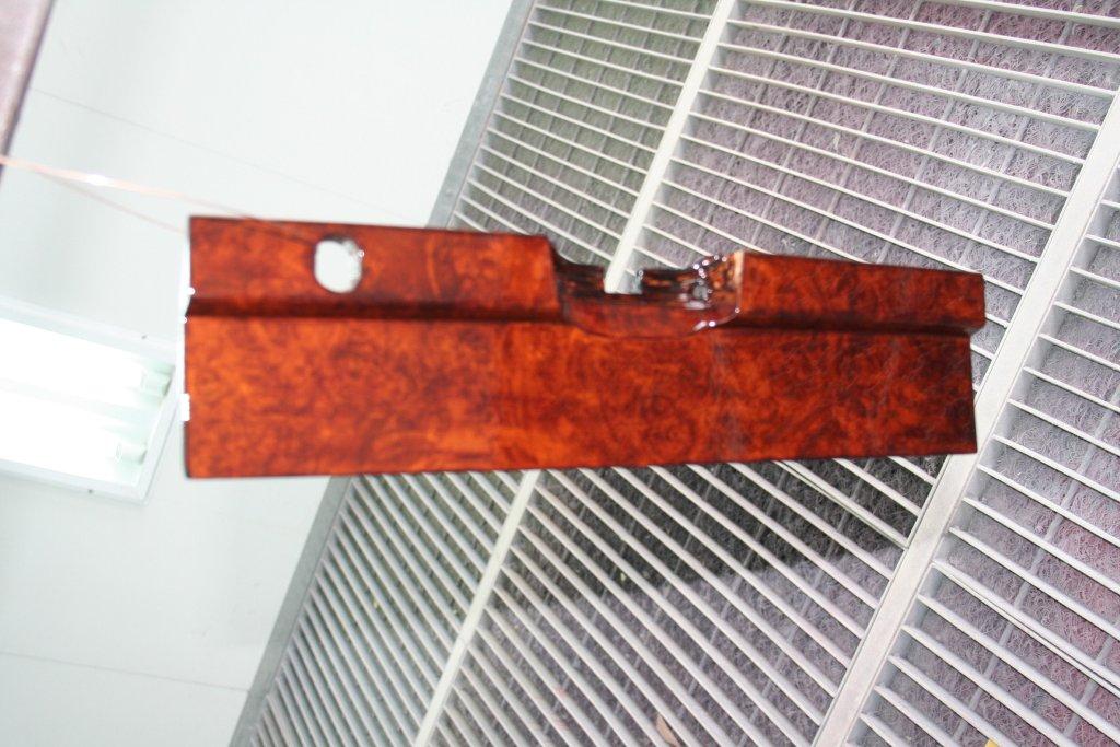

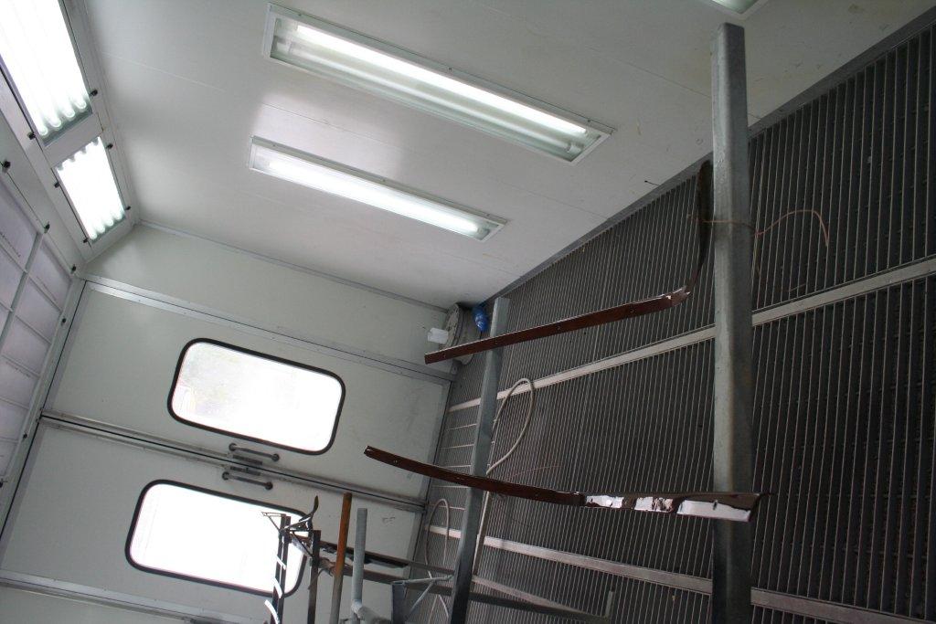

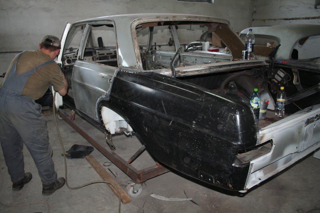

Dzieje się powoli, ja nie bardzo miałem ostatnio czas i rzadko odwiedzam forum.
IMG_1314.jpg [ 31.32 KiB | Przejrzano 14034 razy ]
IMG_1315.jpg [ 81.42 KiB | Przejrzano 14034 razy ]
IMG_1316.jpg [ 28.07 KiB | Przejrzano 14034 razy ]
IMG_1317.jpg [ 85.95 KiB | Przejrzano 14034 razy ]
IMG_1105.jpg [ 94.82 KiB | Przejrzano 14034 razy ]
IMG_1106.jpg [ 26.83 KiB | Przejrzano 14034 razy ]
IMG_1107.jpg [ 88.45 KiB | Przejrzano 14034 razy ]
IMG_1108.jpg [ 69.62 KiB | Przejrzano 14034 razy ]

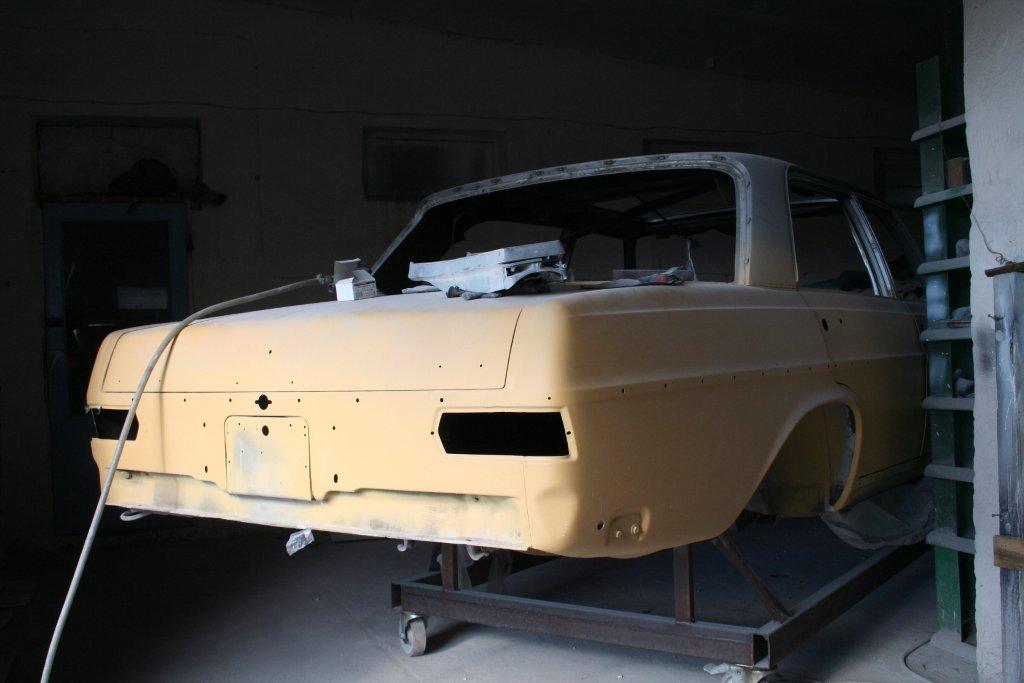

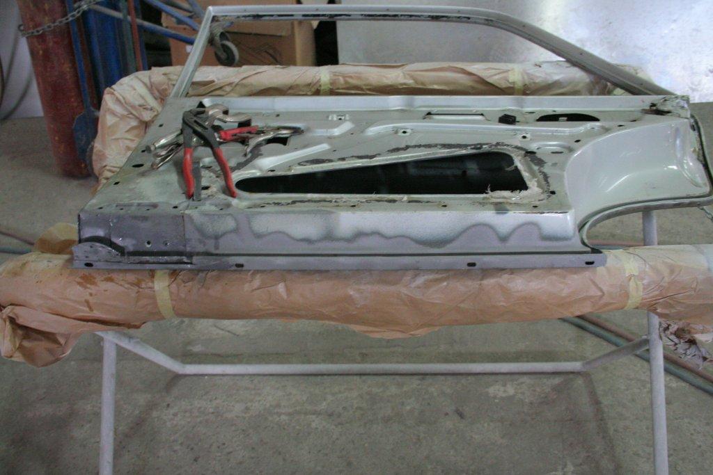

IMG_0592.jpg [ 81.18 KiB | Przejrzano 13554 razy ]
IMG_0593.jpg [ 63.99 KiB | Przejrzano 13554 razy ]
Powoli do przodu...

Co to za grunt? ten na tych dwóch ostatnich zdjęciach?
W116 350SE brązowa po Wujku :D
W124 300TE srebrna po Pawle :P
Z napędem na tył jest jak z seksem,
po co jeździć na ręcznym skoro można dawać w piz*** ? :-D
Post: wt paź 19, 2010 7:34 pm
Posty: 633
Lokalizacja: ZSZ
Strzelam, epoksyd z autocoloru? :>
Post: wt paź 19, 2010 8:29 pm
Rejestracja: wt wrz 29, 2009 10:35 pm
Posty: 65
Lokalizacja: Warszawa - Wola
epoksyd z autocoloru jest szary. wszystkie grunty epoksydowe z jakimi się spotkałem są szare i mają rudy utwardzacz. grunt na zdjęciach to prawdopodobnie grunt winylowy chromianowy lub bezchromianowy na kwasie fosforowym, ale moje pytanie jest nadal aktualne.
Post: śr paź 20, 2010 7:02 am
Posty: 633
Lokalizacja: ZSZ
Ja miałem żółty, dokładnie taki jak ten, może inna linia? W każdym razie twardy jak skała...
Post: ndz paź 24, 2010 10:14 pm
Posty: 84
Rozpoznawanie gruntu ze zdjęcia jest jak rozpoznanie smaku owocu egzotycznego również ze zdjęcia. Większość gruntów epoxydowych z lini samochodowych jest rzeczywiście szara,a poliwinylowych żółta lub beżowa,natomiast grunty epoxydowe z lini przemysłowej mogą mieć dowolny kolor.
