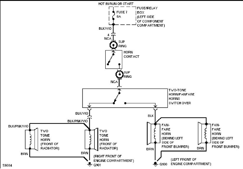

Witam ! Może ktoś z kolegów posiada schemat klaksonu 2 tonowego,szukam, lub nie umię znależć :oops: a wyglada sprawa tak że klaksony sprawdzone-działają wszystkie (na krótko ),jak przełącznik kliknięty to działają tylko te centralne(za grilem ) jak przełączę na 2 tony to nie ma wogóle sygnałow a powiny trąbić [krzyk] -chyba wszystkie 4 szt naraz ?

ostatnio trochę szukałem schematów i przypadkiem mam taki:
two ton horn.JPG [ 48.81 KiB | Przejrzano 1113 razy ]
Ze schematu wygląda na to że 4 razem nie będą trąbiły, tylko 2 w zależności które są załączone przełącznikiem, masz może fotkę tego przełącznika jak on wygląda???

Dzięki ! O to mi właśnie chodziło,przełącznik mam taki z trąbką, z 2 pozycjami,wrzucam link podglądowy z allegro ,trochę go słabo widać ,ale to ten środkowy na pulpicie pod popielniczką (niestety ,nie opanowałem jeszcze wstawiania fotek na forum :oops: ,na starym forum nie było żadnych problemów a teraz trzeba fotki zmniejszać samemu bo nie wchodzą :evil: )

No właśnie , mam takie same z lewej strony za zderzakiem,auto z 1988 r . więc to już 2 seria,temat już mam opanowany-urwany kabel w kierownicy pod poduchą, dlatego główny sygnał działał, a trąbki nie , teraz działa już wszystko cacy i faktycznie działają one osobno a myślałem że po przełączeniu będą ryczeć wszystkie 4 razem. Tak że w tym tygodniu mam powód do dumy 8) bo udało mi się usunać aż 2 usterki więc wekend zapowiada się interesująco [clown] [krzyk] [jezyk2] [jezyk3] !!! Jeszcze raz dzięki za schemat !!!
