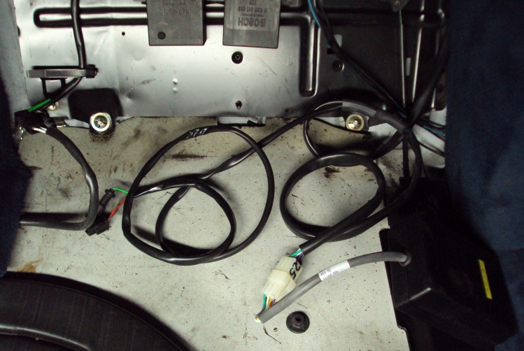

Pod dywanikiem pasażera znalazłem taką puszkę (widać ją na zdjęciu z prawej strony na dole) z opisem "WURM 0401 KE 7981"
DSC01719.JPG [ 172.99 KiB | Przejrzano 826 razy ]
Czy ten kabelek po lewej jest od sondy lambda?
Zamiast do kabla wchodzącego w górę tapicerki był podłaczony właśnie do tej czarnej puszki.
Co to za wynalazek? Dodatkowo na kabelku przed samą puszką jest opis :
" RETROFIT WURM
REV KE
01/08 DDH "
Acha, domniemam , że te dwie czarne puszeczki BOSCH u góry zdjęcia to od alarmu fabrycznego ?

Zadna z tych skrzynek nie jest oryginalna - tak więc pytaj wróżki co to jest [totalszok]

Kiler pisze:
Wygląda na kabel od sondy - ja mam takie same końcówki.
WURM mi się kojarzy z katalizatorami...
Jeep Grand Cherokee 5.2 '96
Post: pt maja 07, 2010 11:09 pm
Paul Wurm to sąsiad kielbika.
http://www.wurmkat.de

Skoro pojazd wyposazono fabrycznie w katalizator(tak wynika z VIN ) to po co jakies przerobki, zakladajac ze jest to nie oryginalne? Aby spelnialo wyzsze normy emisji spalin?
Kiler
W126 260SE '87 manual - EX
W123 240D '84 automat - EX
Post: pt maja 07, 2010 11:42 pm
Tak, Niemcy to taki dziwny naród, który katalizatory sobie dokłada, a nie jak normalny człowiek daje wyciąć, żeby mieć +3 KM więcej. Obojętne co ich do tego zmusza, to taki jest efekt.

Kiler pisze:
Alarm fabryczny to podłużne stalowe pudełko koloru srebrnego przymocowane przy lewej nodze pasażera.

W takim razie , jeśli podłącze przewód od sondy (1) w "stare" oryginalne miejsce (2) ominę układ dodatkowego zdławiacza? (wcześniej 1 połączone z 3)
podłączenia.jpg [ 64.57 KiB | Przejrzano 784 razy ]
Czy auto powinno jeździć normalnie po odłączeniu tego wynalazku ?
