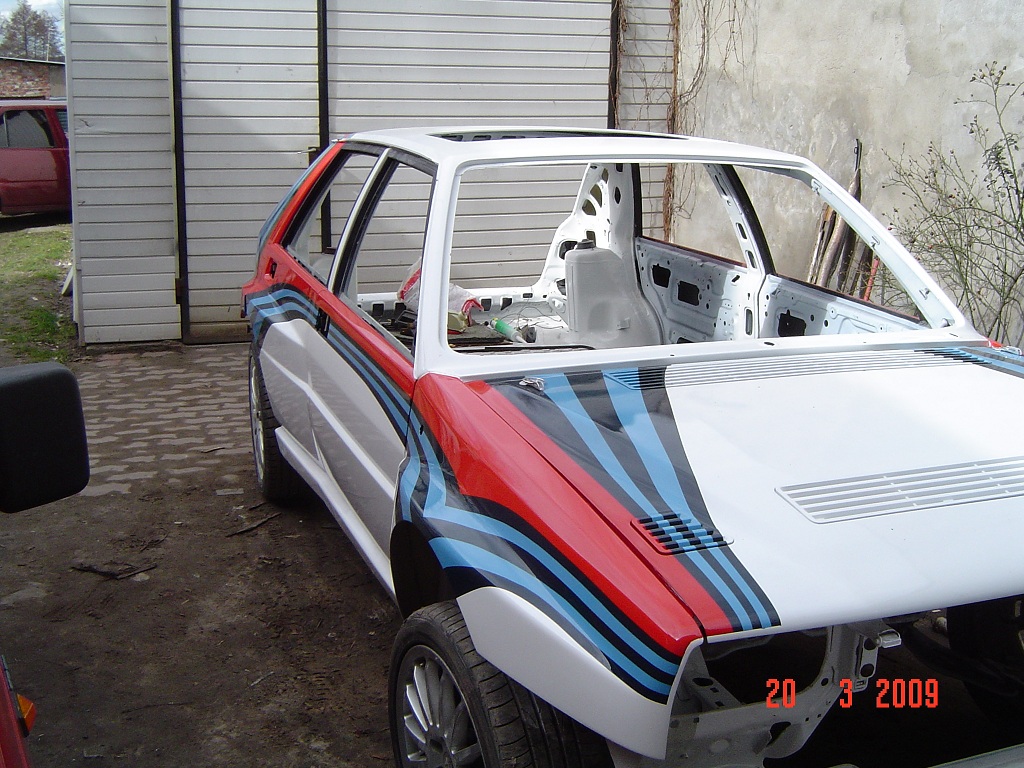

Tam gdzie były miejsca zarażone to czyściliśmy do gołej blachy następnie zabezpieczaliśmy farbami (nie powiem ci jakimi bo nie wiem), natomiast tam gdzie tylko guma odłaziła a oryginalny podkład był to nakładaliśmy tylko nową gumę.
Koszty hym..... zależy od materiałów, ja zdecydowałem się na zdanie lakiernika i farba porządna czytaj droga ale odczytana z tabliczki i zrobiona pod zamówienie (dałem mu 500zł na materiały). Błotniki może nie najwyższa półka ale nie chińskie, ponad 200 zł za sztukę kosztowały. Kierunki boczne (te w błotniki) podróbki za 20 zł.
Robocizna nie wiem ile jeszcze, bo nie odebrałem auta. Natomiast mnie kolega inaczej liczy, bo ja znowu serwisuje mu sprzęt komputerowy.
Jak wszystko podliczę to gotówkowo wyjdzie ze 2000 tyś zł pewnie, narazie nic nie mowie bo jeszcze nie płaciłem.
A po tym jak zobaczyłem to i wiem z czego to zrobił wiem że chłopak ma talent, wzory pasów na tym aucie są dokładnie takie jak na modelu samochodzika z początku lat 80-tych dostarczonym przez właściciela i fanatyka tej marki.

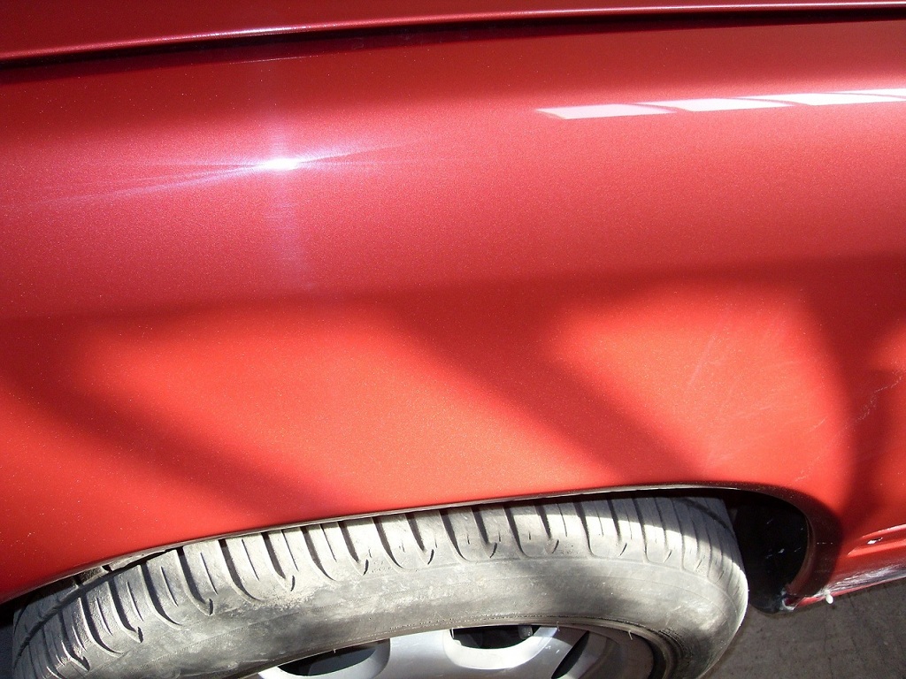

Dzisiaj odebrałem, jednak jeszcze nie koniec. Lakier bezbarwny musi się dobrze utwardzić i będzie spolerowany i zajmiemy się konserwacją podłogi. Czy guma była w każdym 124 natryskiwana tylko do końca przedziału pasażerskiego? tam gdzie jest pompa paliwa i powiedzmy tylny most jest tylko blacha lakierowana, plan jest taki, że zdejmujemy zawieche, pompa filtr, czyścimy na blachę farba i guma.
A tak prezentuje się dzisiaj
