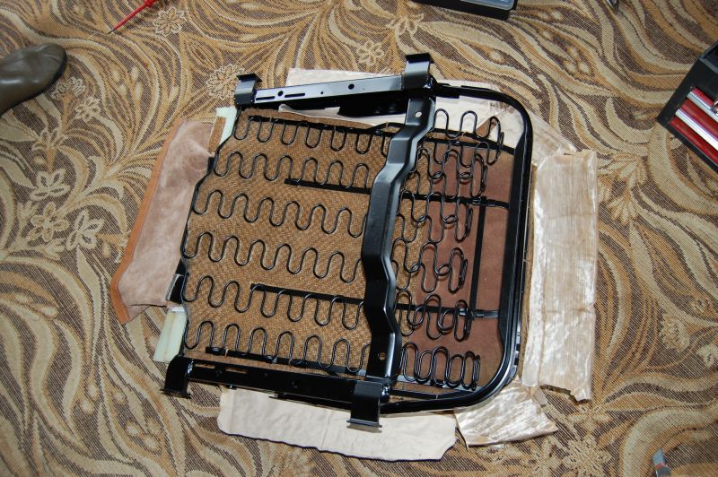

Już z grubsza do po docinałem więc mogłem rzucić na to matę kokosową i usiąść. Jest inaczej niż oryginalnie jednak poprawnie. Wcześniej nie dało się na tym siedzieć więc musiałem coś wymyślić. <br>Dodano po 9 minutach.:<br> Dziś odebrałem ramy siedzeń od lakiernika (Colorex - polecam). Wyglądają lepiej niż nowe [zlosnik] Efekt zdecydowanie przerósł moje oczekiwania:
Dla porównania:

Lakierowali proszkowo, czyli śrutowanie + proszek + piec. Lakier jest bardzo elastyczny i nie dał się moim próbom maltretowania sprężyn ;-)
Co do cen to kwestia bardzo indywidualna, ja za to wszystko zapłaciłem tyle co za lakierowanie błotnika u normalnego lakiernika.
pozdrawiam Andrzej

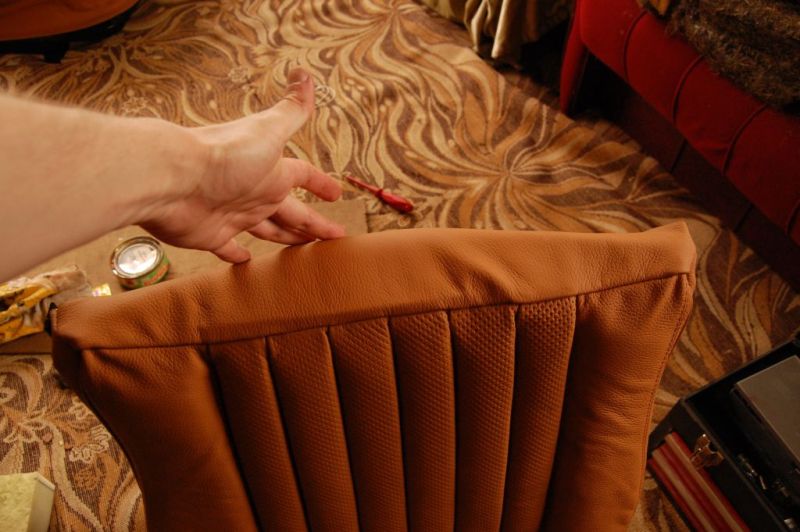

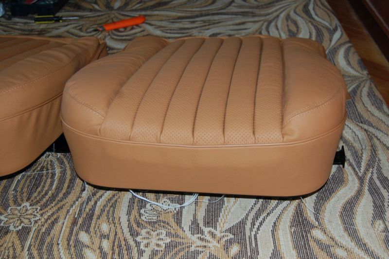

Dawno nic nie robiłem z powodu braku czasu. Na szczęście przyszedł długi weekend (dla mnie jeszcze dłuższy) i miałem czas aby wrócić do pracy. Skończyłem dziś prace nad przednimi siedziskami. Wymienione zostało w zasadzie wszystko poza ramą i sprężynami (które zostały wcześniej polakierowane proszkowo). Wreszcie widać, że warto było się pomęczyć. Moim zdaniem uzyskałem stan fabryczny, zresztą oceńcie sami.
A tak w ogóle to polecam tego sprzedawcę (Topsonline z eBay'a) od którego kupowałem pokrowce na fotele w USA. Towar naprawdę pierwsza klasa, pasuje super, jakość wykonania perfekcyjna, skóra rozeta jak od MB. Naprawdę nie dało się już lepiej.
Te pomarszczenia wynikają z faktu, że podczas robienia zdjęcia tył nie był jeszcze naciągnięty. Już zniknęły.
Jak kogoś interesuje ile uzyskanie takiego efektu zajęło czasu i inne szczegóły to wszystko jest opisane tutaj:
INSTRUKCJA REGENERACJI SIEDZISK: http://sites.google.com/site/mercedesw107450slc/prace/remont-siedzen/3-06-2010---instrukcja-regeneracji-siedzisk
