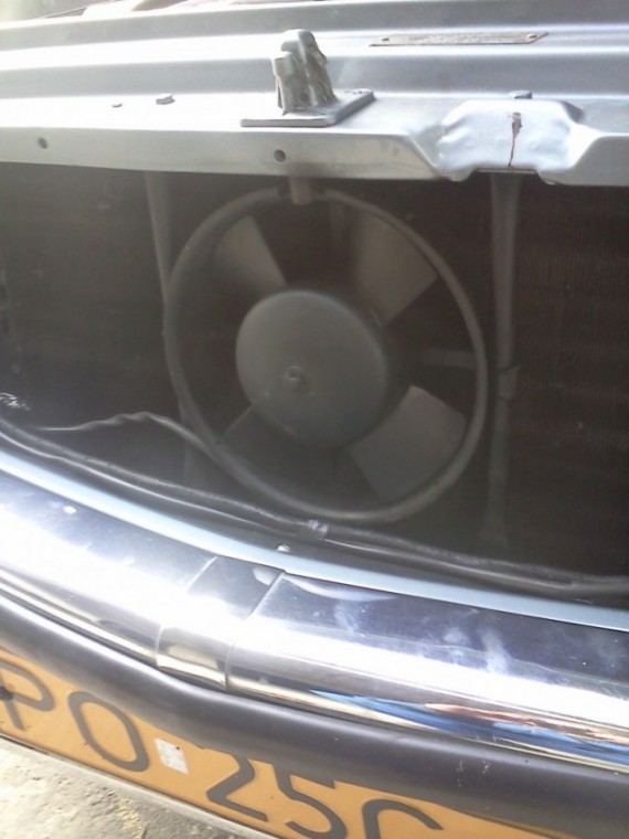

Próbuje rozpracować klimę w 350SLC z 1972 roku.
Sprężarka działa, napełnione czynnikiem podobno itd.
Chodzi mi o wentylator chłodnicy klimatyzacji. Na krótko spięty działa. Podłączony do czujnika nie działa.
Moje pytania:
Czy ta klima wygląda na oryginalną?
Czy ten wentylator klimy jest w ogóle oryginalny?
Co to jest ten zbiorniczek w który wkręcony jest czujnik? Jaka jest jego funkcja itd.?? (jakiś skraplacz??) Co to za czujnik i dlaczego nie załącza wiatraka? Jakie mogą być tego przyczyny?
Czy w Poznaniu lub okolicach jest jakiś kozak to taką klimę rozpracuje/uruchomi/naprawi itd. a nie tylko specjalista potrafiący jedynie napełnić układ w plastikowych śmietnikach.
images_images_images_IMG20100908_001_zmniejszacz-pl_9396_8446.jpg [ 136.03 KiB | Przejrzano 1902 razy ]
images_images_images_IMG20100908_003_zmniejszacz-pl_7278_275_991.jpg [ 141.28 KiB | Przejrzano 1903 razy ]

Panel to akurat najmniejszy problem, jeśli chodzi o elektrykę. Najistotniejszymi podzespołami tego klimatronika jest serwo (ustrojstwo pod maską z kupą rurek podciśnieniowych i przewodów), czujniki temperatury wewnętrznej i zewnętrznej (termistory) oraz ...

Nie przekaźnik, a układ kompratora - czyli sterownik klimy, który faktycznie tyle kosztuje. Na pocieszenie dodam, że serwo, o którym wspomniałem wcześniej, kosztuje 1100$.

Można spróbować samemu, wbrew pozorom nie jest to skomplikowany układ. Jego naprawa we własnym zakresie wymaga przede wszystkim cierpliwości. Tutaj: viewtopic.php?f=50&t=33322&start=30 przetarty szlak.
dredzioch1 pisze:
Sprawdzenie ciśnień po niskiej i wysokiej stronie powie więcej o stopniu napełnienia układu - od tego bym zaczął sprawdzanie układu.
dredzioch1 pisze:
Czujnik, widoczy na zdjęciu, ma załączyć wentylator, gdy temeratura na skraplaczu przekroczy 80st. C. Aby sprawdzić czujnik, możesz go wykręcić (nie ma on kontaktu z czynnikiem, więc nic nie ucieknie), zagotować trochę wody i zanurzyć w niej czujnik. Po odczekaniu kilku sekund, powinien wyraźnie kliknąć. Należy wówczas sprawdzić omomierzem, czy zamknął obwód.
TAK
dredzioch1 pisze:
Zbiorniczek to osuszacz, który "wyłapuje" ew. wilgoć z układu. Czujnik i jego funkcje j/w. Gdzieś w okolicy powinien być jeszcze presostat, który wyłącza sprzęgło elektomagnetyczne sprężarki, w przypadku zbyt małej ilości czynnika.
dredzioch1 pisze:
Tego nie wiem, ale oprócz obsługi automatu do nabijania klimy, który robi wszystko za "fachowca", ów magik powinien dysponować czynnikiem R12, umieć posługiwać się manometrami i na podstawie ich wskazań, zlokalizować usterkę, dysponować przyłączami serwisowymi do R12, ew. umieć sprawdzić szczelność układu, powinien potrafić wymienić osuszacz i pewnie pare innych rzeczy...

Czy w 1972 roku mógł być już klimatronic czy to klima manualna? Jest pokrętło na konsoli środkowej.
Czujnik działa. Po podgrzaniu w czajniku załączył wentylator:)
