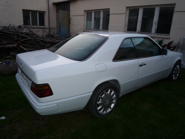

Post: śr maja 05, 2010 10:41 pm
Rejestracja: pn sie 15, 2005 9:55 pm
Posty: 30
Lokalizacja: toruń
tak wyglada po kilku miesiacach odnowy byloby szybciej ale to tak po godzinach zawsze idzie dlugo:)
pozostala jeszcze do odnowy skóra i wymiana oswietlenia no i bardzo generalne sprzatanie:)
mechanicznie w100% juz opanowany powymieniane wszystko co sie dalo ... i jeszcze troche...
na ta chwile wyglada tak...

Post: śr maja 05, 2010 11:53 pm
Posty: 502
Numer GG: 9682008
Lokalizacja: Krosno
Poproszę o słuszną felgę, wtedy to bedzie bóstwo :)
Post: czw maja 06, 2010 10:30 am
Posty: 30
Lokalizacja: toruń
byly 16 tki amg z epoki ale zostaly na nich zimowki a na ta chwile mialem tylko takie nieco za nowe.
MB 300 ce
MB 300TD TURBO
116razy kilka 126 razy kilka 123 razy kilka 124 razy kilka wszystkie ex
Post: czw maja 06, 2010 11:30 am
pokaż lepiej fotki spod maski ;)
Coś kiepsko dobrałeś kolor zderzaków, czy to zamierzone działanie?
