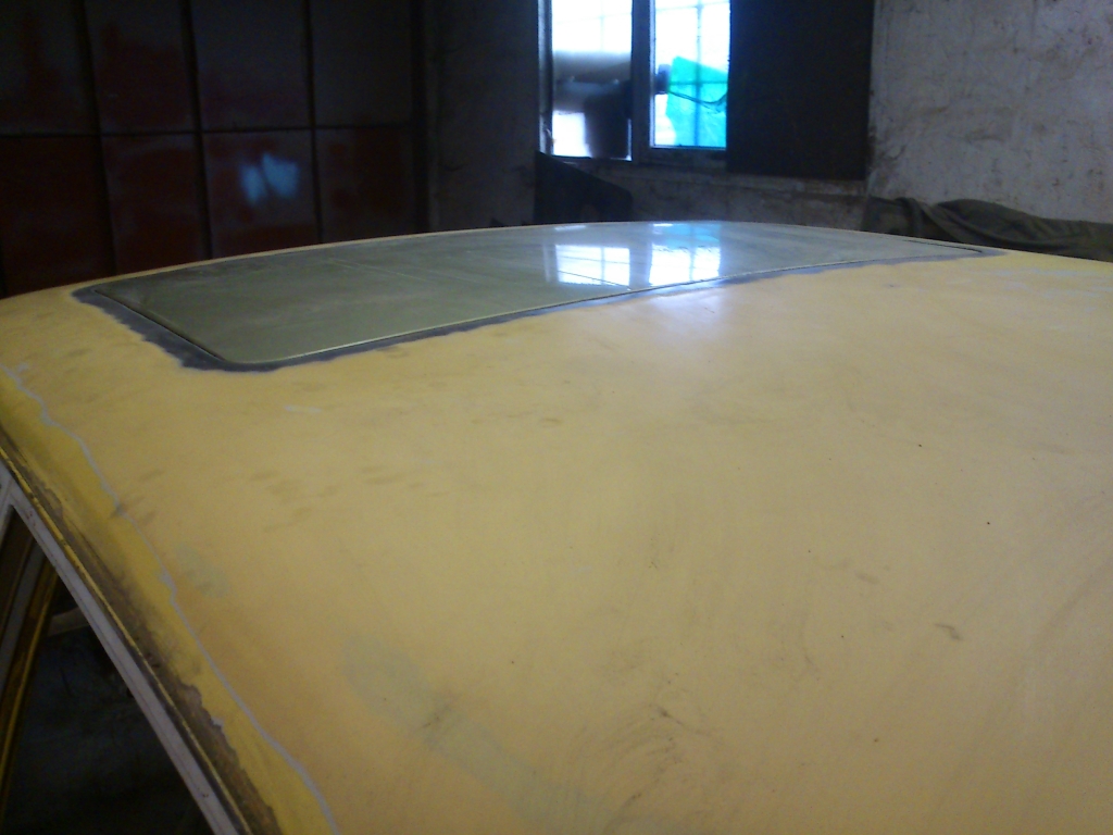

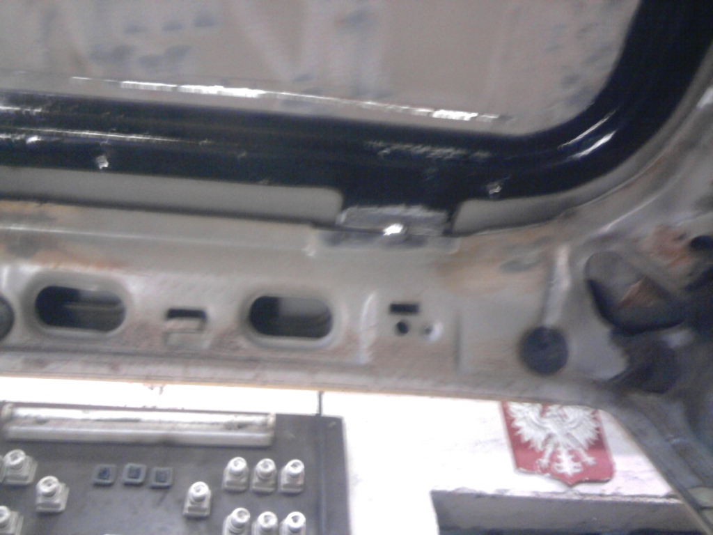

Jakiś czas temu wstawiłem oryginalny szyberdach zamiast uniwersalnego, nie jest jeszcze idealnie potrzeba paru poprawek krawędzi ale myślę, że efekt finalny po założeniu nowej uszczelki będzie ok.

Zastanów się może nad kolorem zgodnym z tabliczką, skoro podjąłeś trud przywrócenia szyber-dachu. Auto kolekcjonerskie powinno być zgodne
