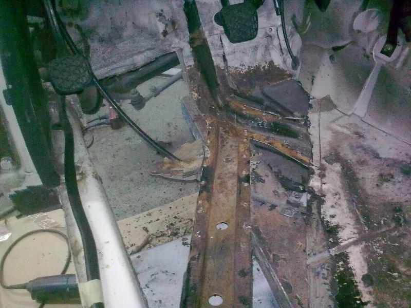

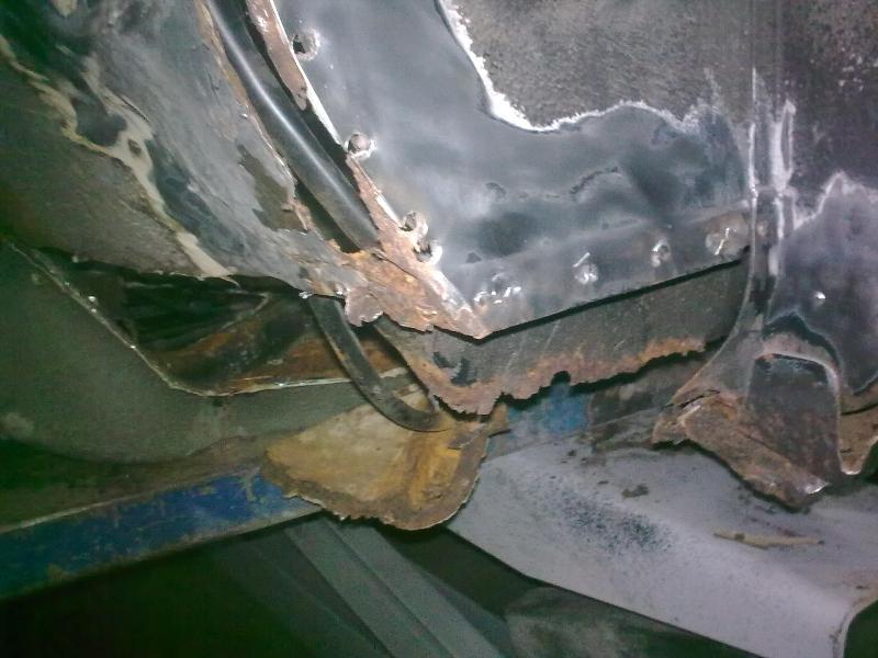

Sprzedaz zostala wstrzymana przez lepsza polowe, wiec pogrzebalem w nim troche...
kielbik pisze:
sprzedaz tego samochodu byla ewidentnym bledem :-?.
To by czekalo wtedy na Ciebie....

Post: sob mar 16, 2013 2:47 am
Stomek pisze:
Wielkie mi halo - typowa niemiecka robota przed zblizajacym sie TÜVem. Ale wystarczy porzadnie wstawic nowe progi i wylatac podloge i bedzie jak nowy (pewnie juz zreszta jest). Wszystkie naprawy w tym samochodzie sa przewidywalne.
Obaj dobrze wiemy, ze coraz trudniej jest trafic egzemplarz w takim stanie.
