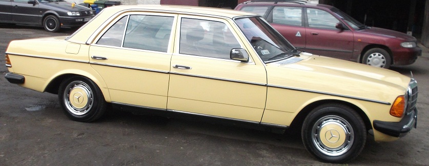

DSCF0230a.jpg [ 184.99 KiB | Przejrzano 8511 razy ]
W123 200d (jak diabeł - postrach fotoradarów) - mam tyle lat co on 1978r :D

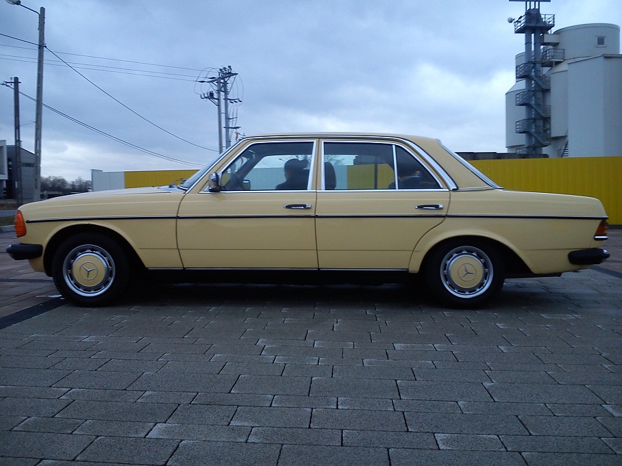

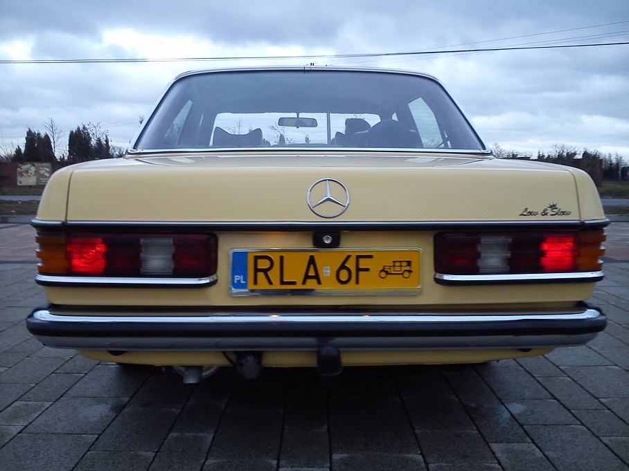

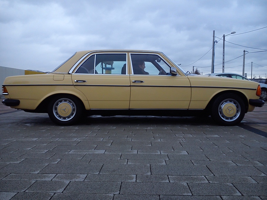

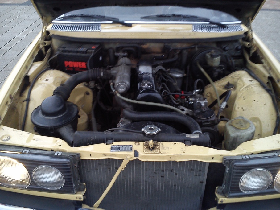

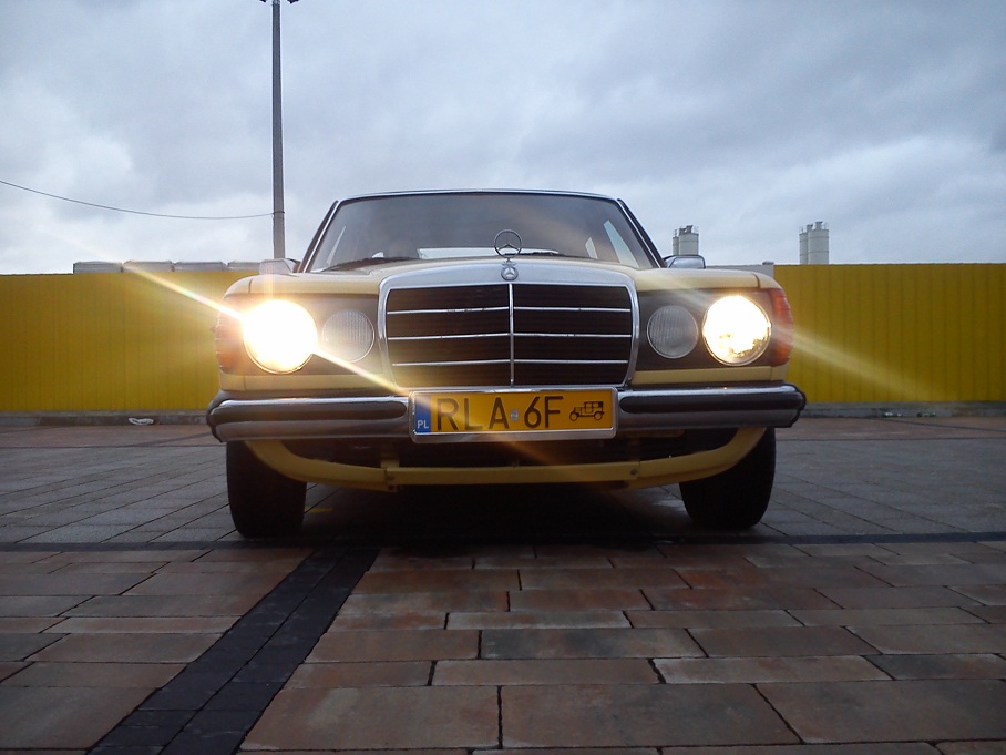

Post: ndz sty 12, 2014 7:39 pm
Rejestracja: pn cze 04, 2012 7:34 am
Posty: 19
Obiecane fotki. zdjęć wnętrza na razie nie dam bo nie ma się co aż tak chwalić - fotele, deska, podsufitka - ładne, nad dywanikami trzeba popracować no ale to w lecie [zlosnik]
