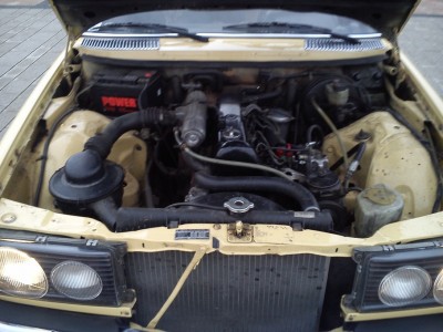

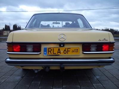

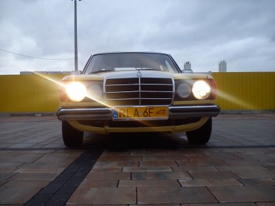

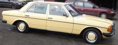

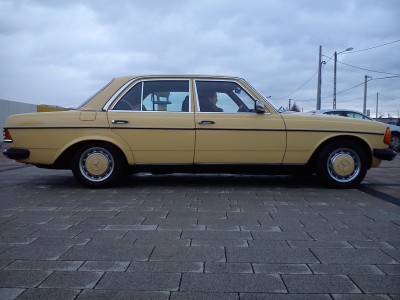

Post: ndz sty 12, 2014 7:39 pm
Rejestracja: pn cze 04, 2012 7:34 am
Posty: 19
Obiecane fotki. zdjęć wnętrza na razie nie dam bo nie ma się co aż tak chwalić - fotele, deska, podsufitka - ładne, nad dywanikami trzeba popracować no ale to w lecie [zlosnik]
