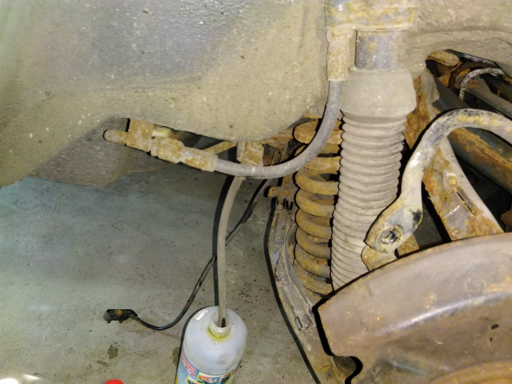

Post: pn sty 21, 2019 3:22 pm
Posty: 260
Numer GG: 8913782
Lokalizacja: Konin / Oslo

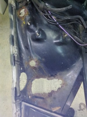

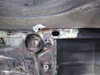

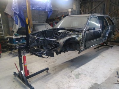

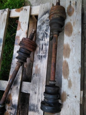

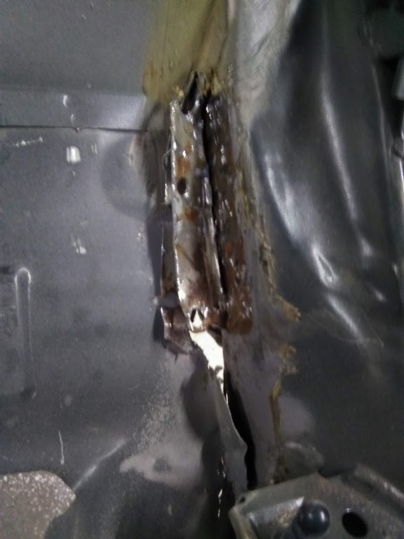

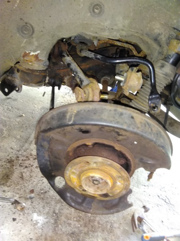

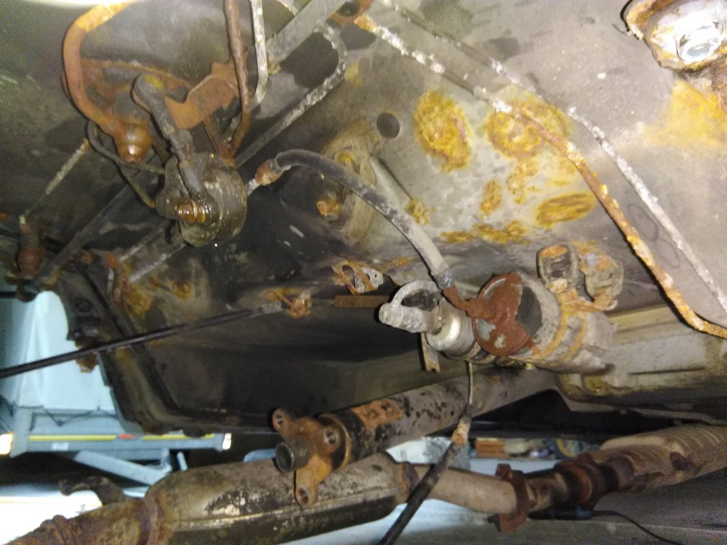

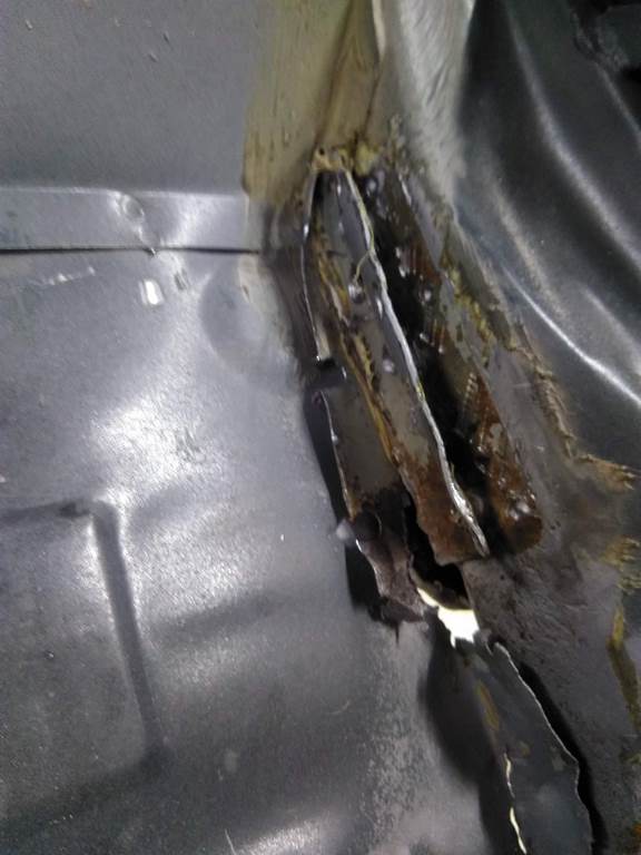

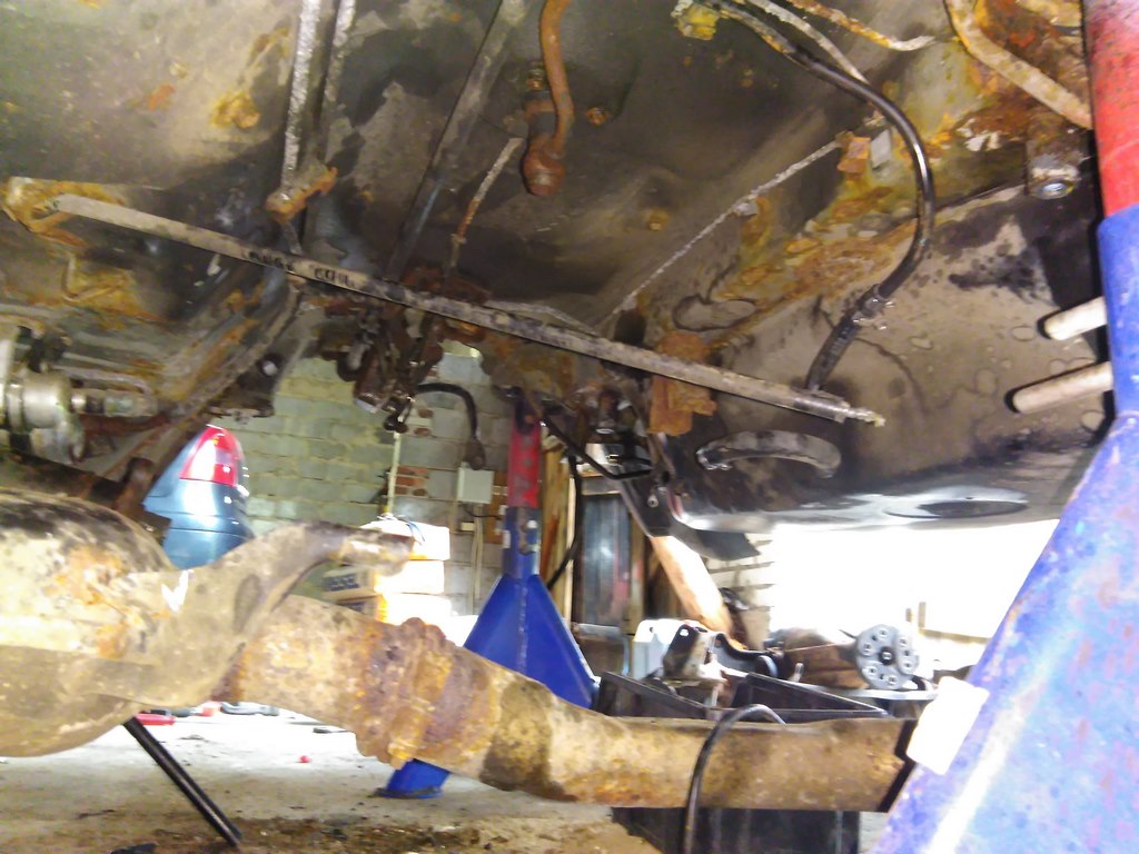

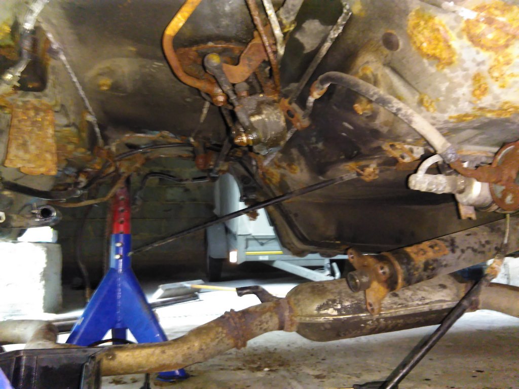

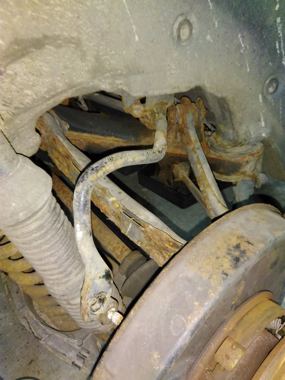

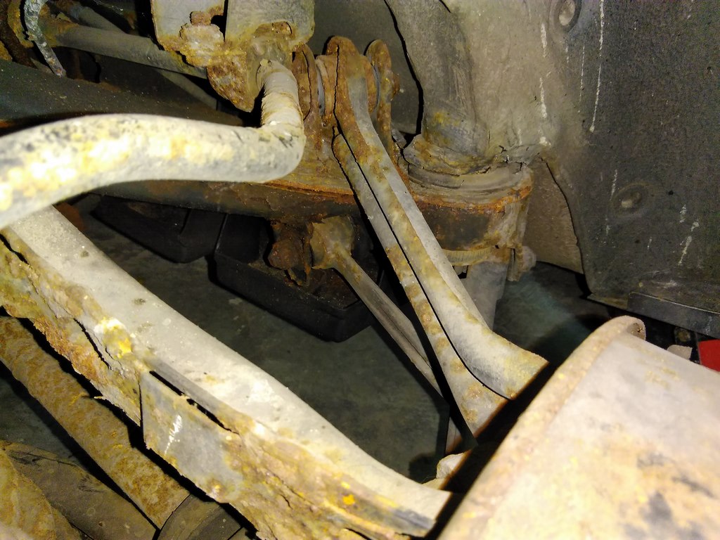

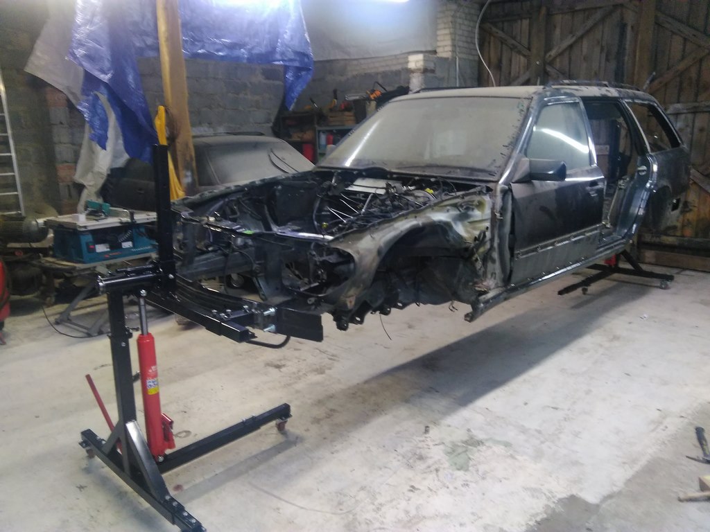

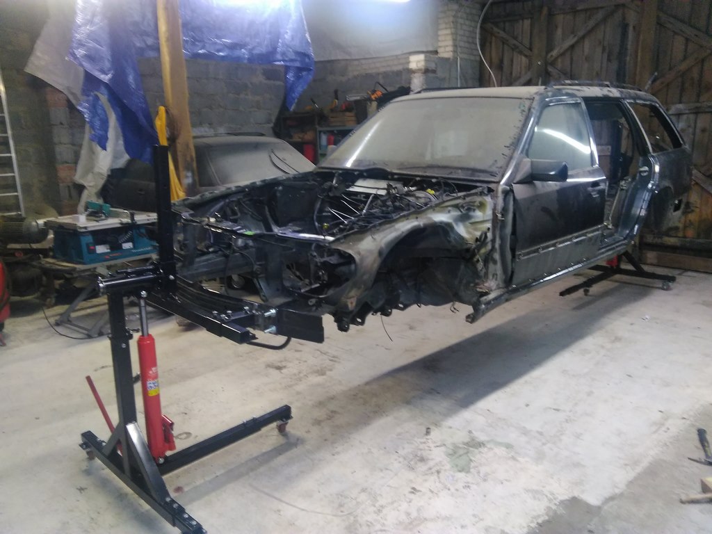

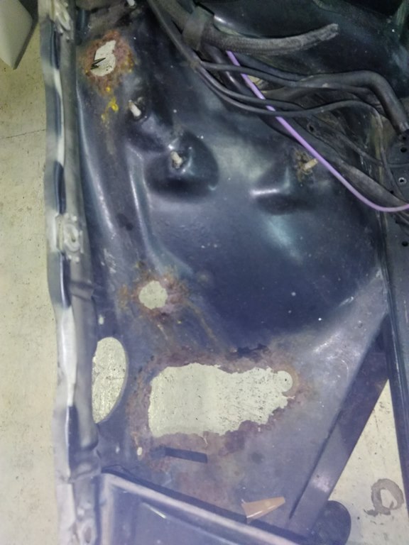

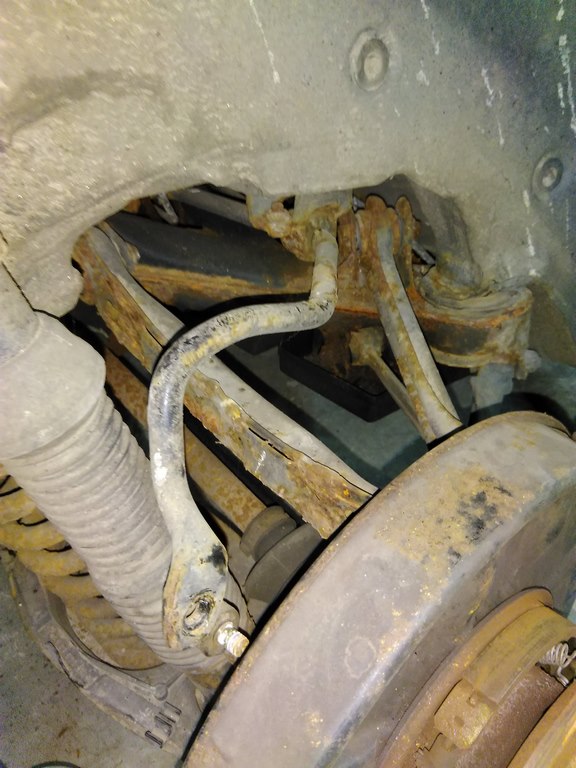

Auto w moich rekach od 10 lat,po 3 sezonach zimy i soli w Norwegii odstawione i nie jeżdżone, w sumie stało 3-4 lata odpalane przy okazji wakacji w Polsce
pierwsze zdjęcia to efekt norweskiej zimy,soli,chemii jaka jest tutaj używana
auto sprowadzone w 2008 w bdb stanie technicznym i wizualnym mimo przebiegu
viewtopic.php?t=41336

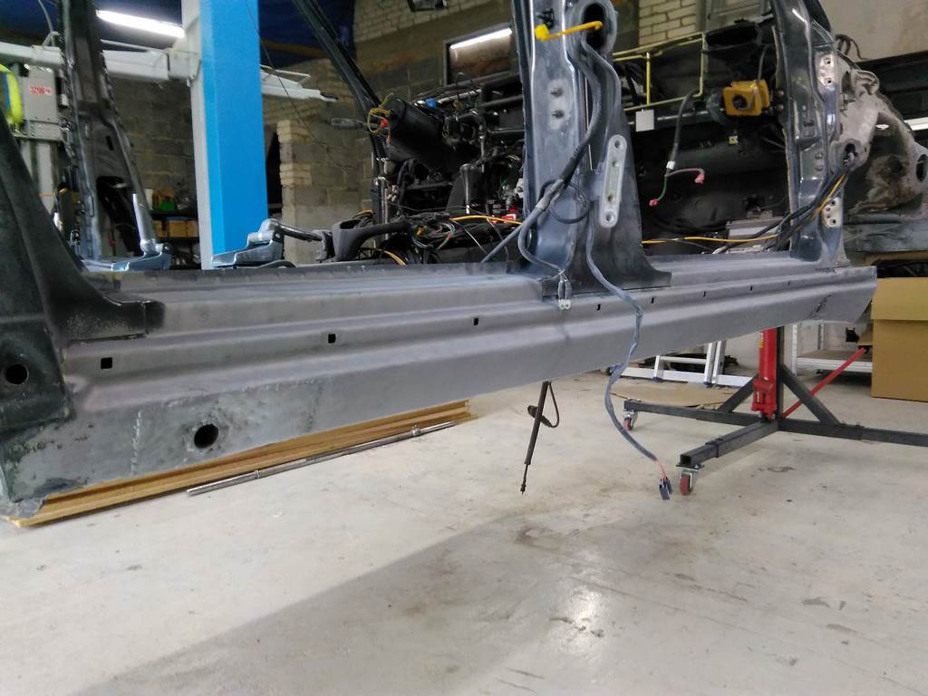

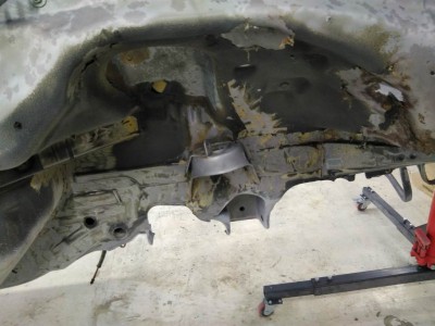

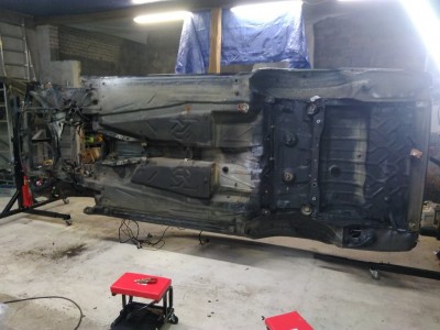

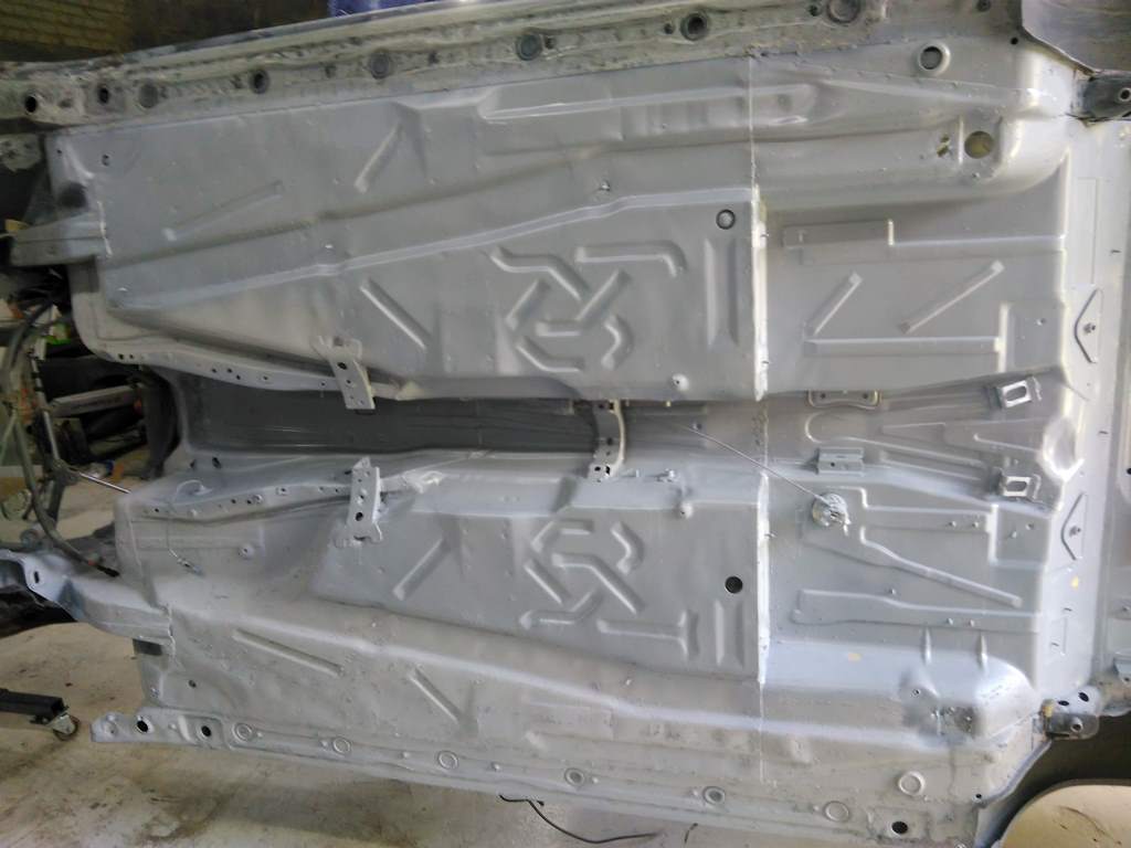

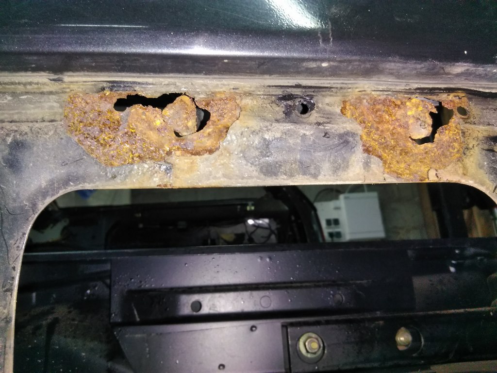

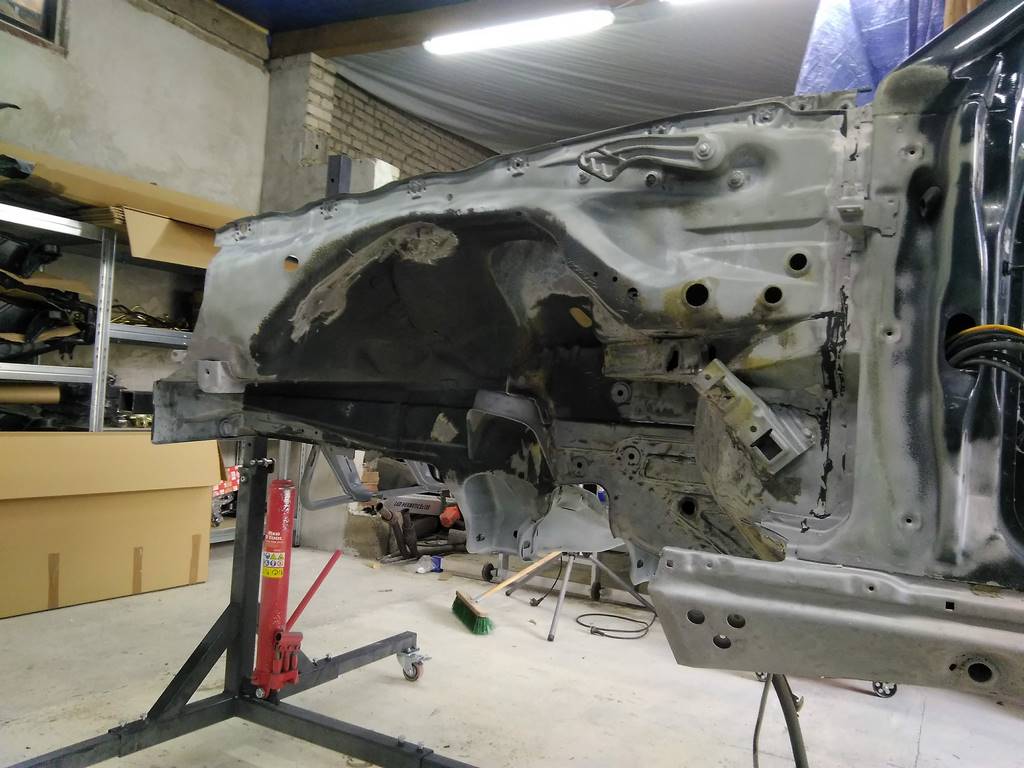

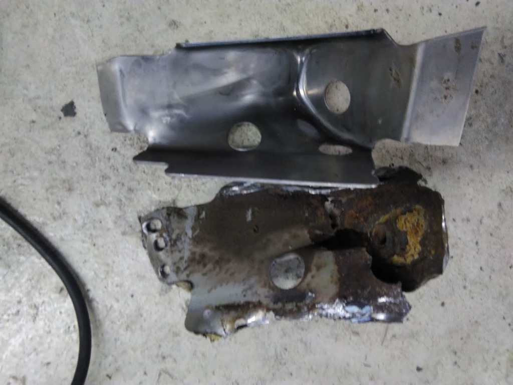

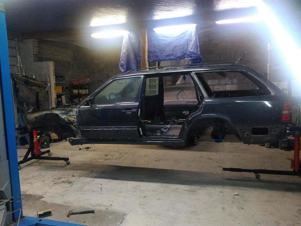

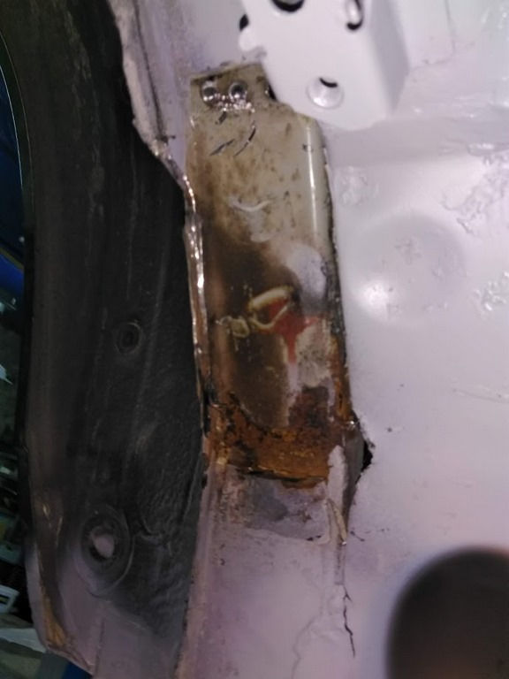

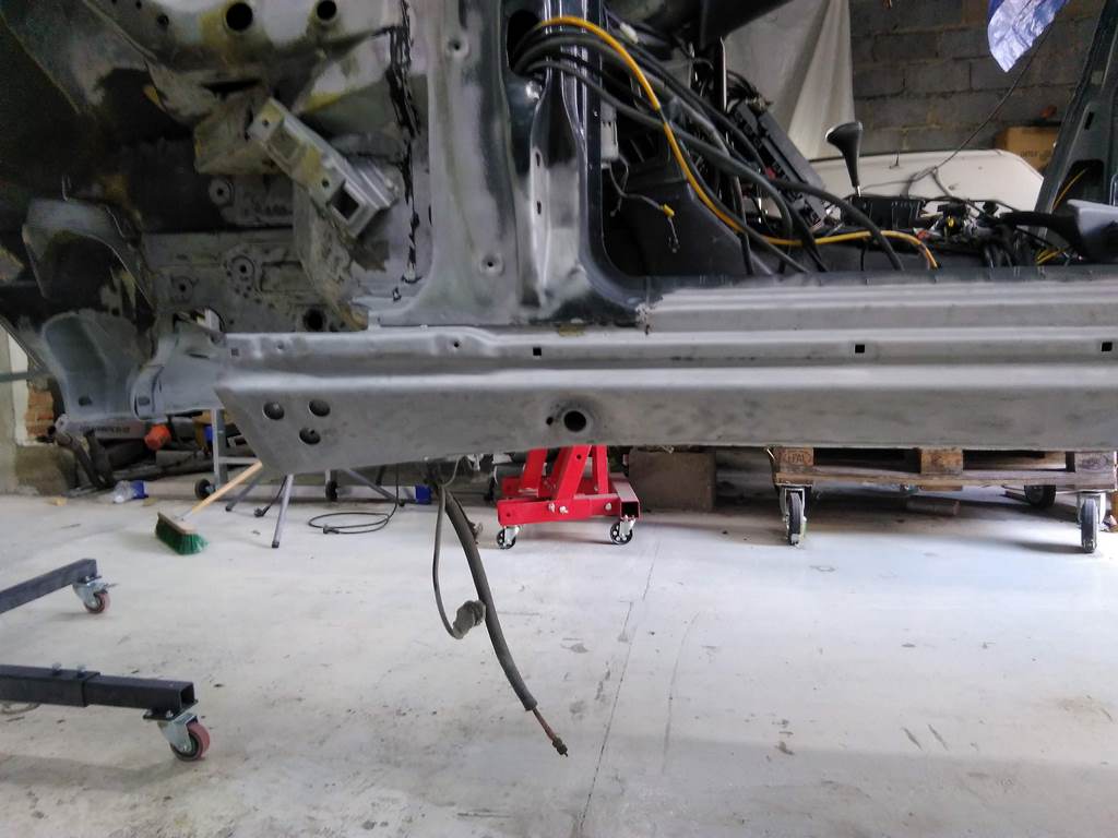

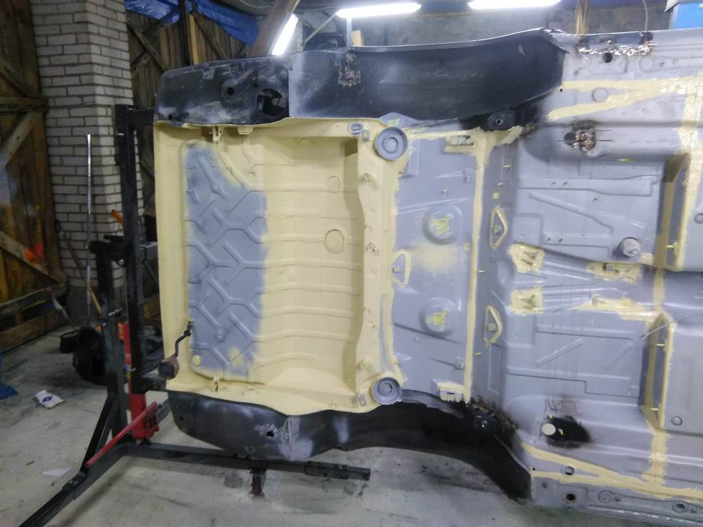

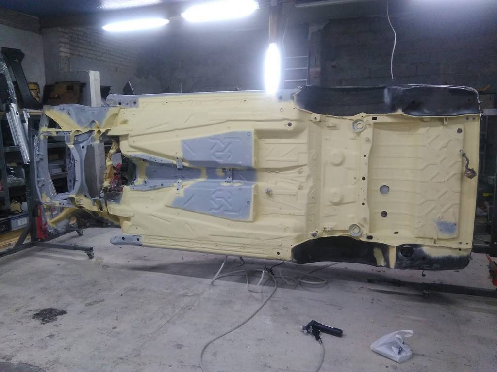

fabryczna konserwacja i niefabryczna usunięta

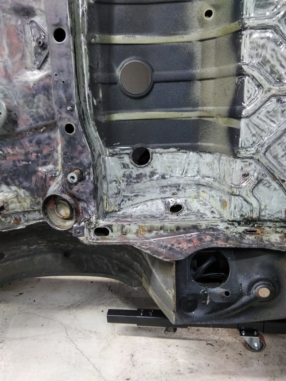

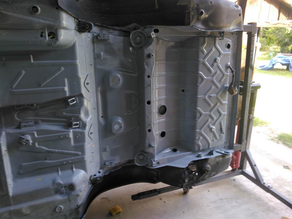

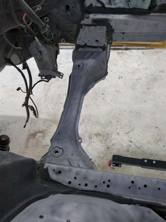

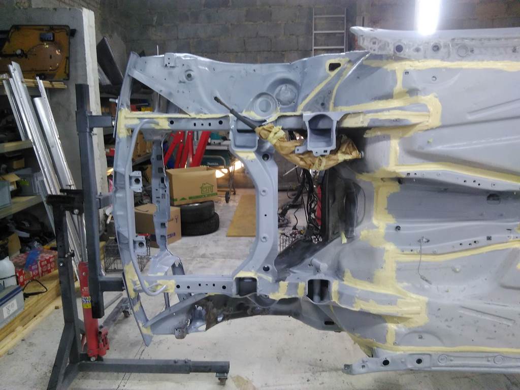

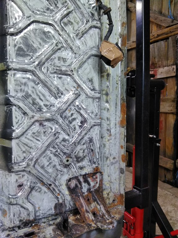

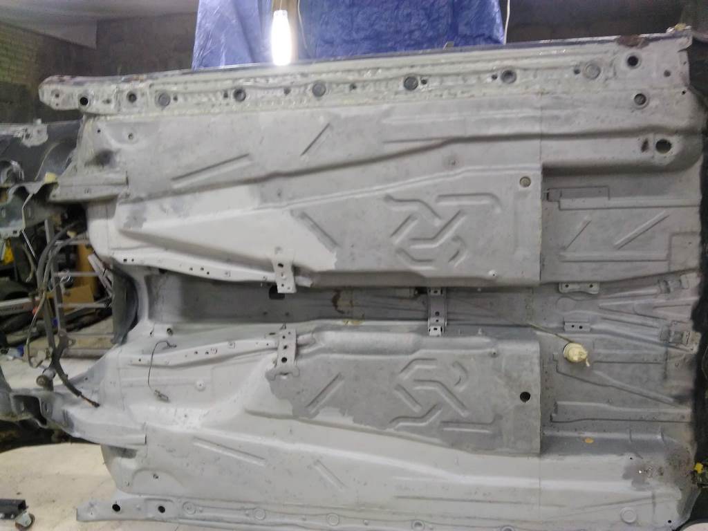

piaskowanie

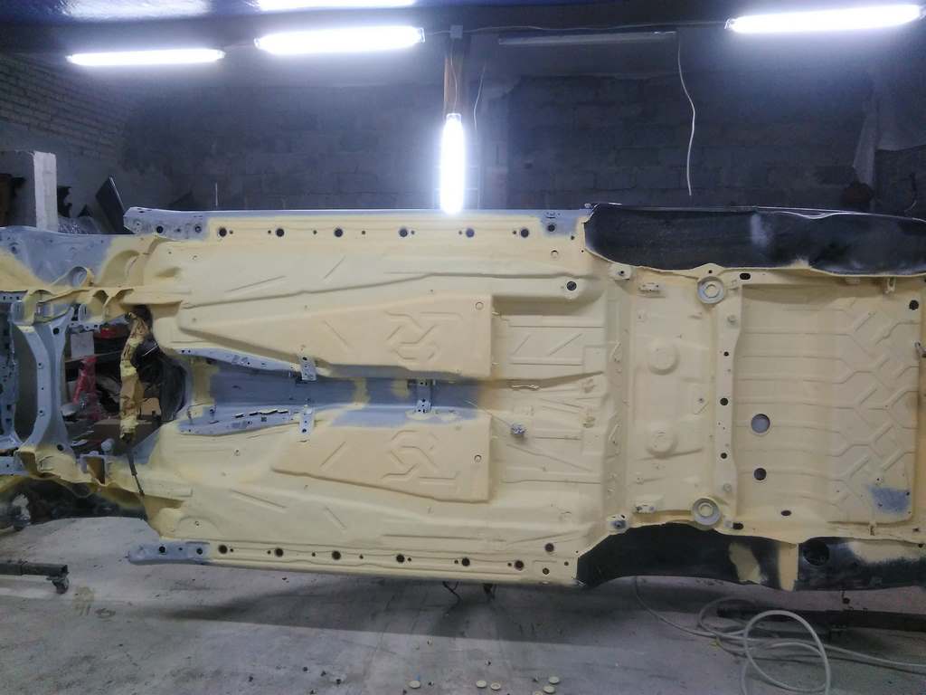

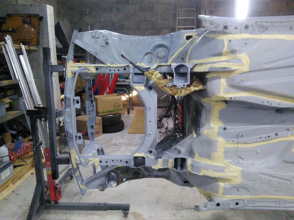

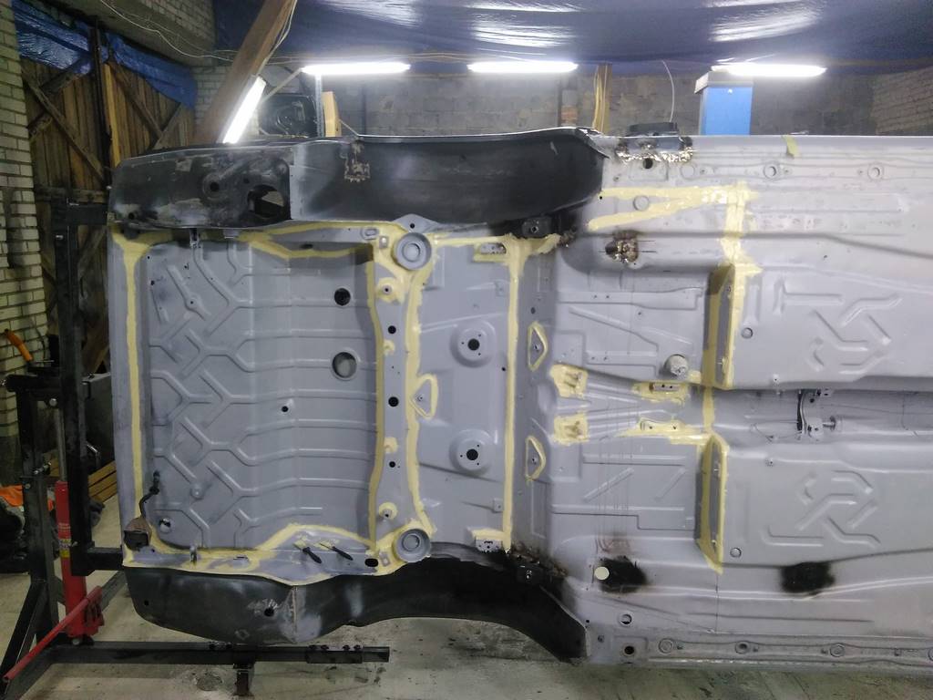

http://www.wowwood.pl/
Post: pn sty 21, 2019 3:34 pm
Posty: 260
Numer GG: 8913782

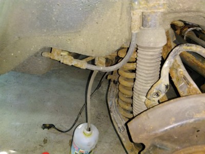

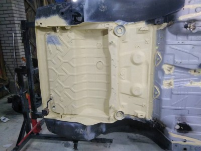

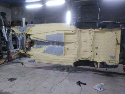

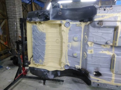

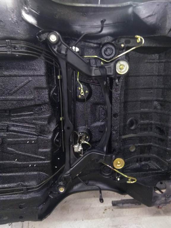

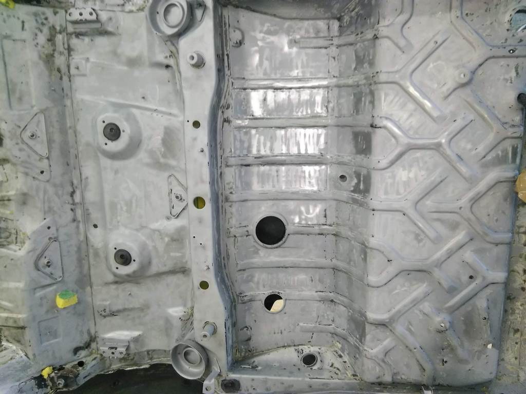

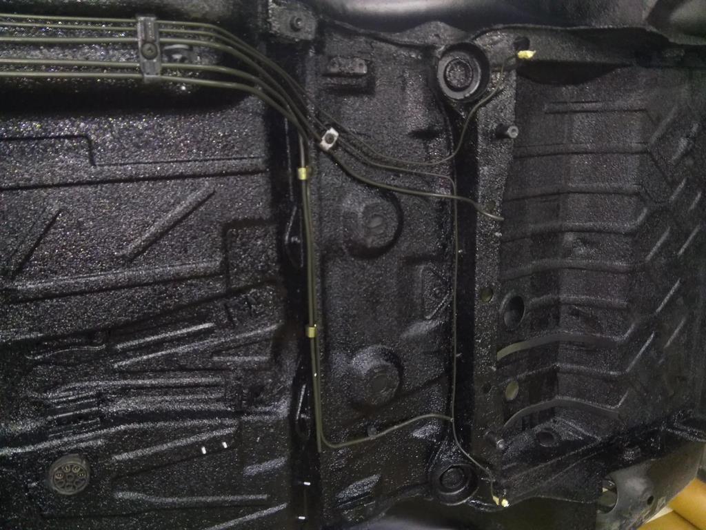

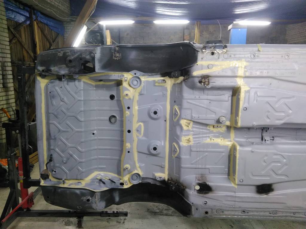

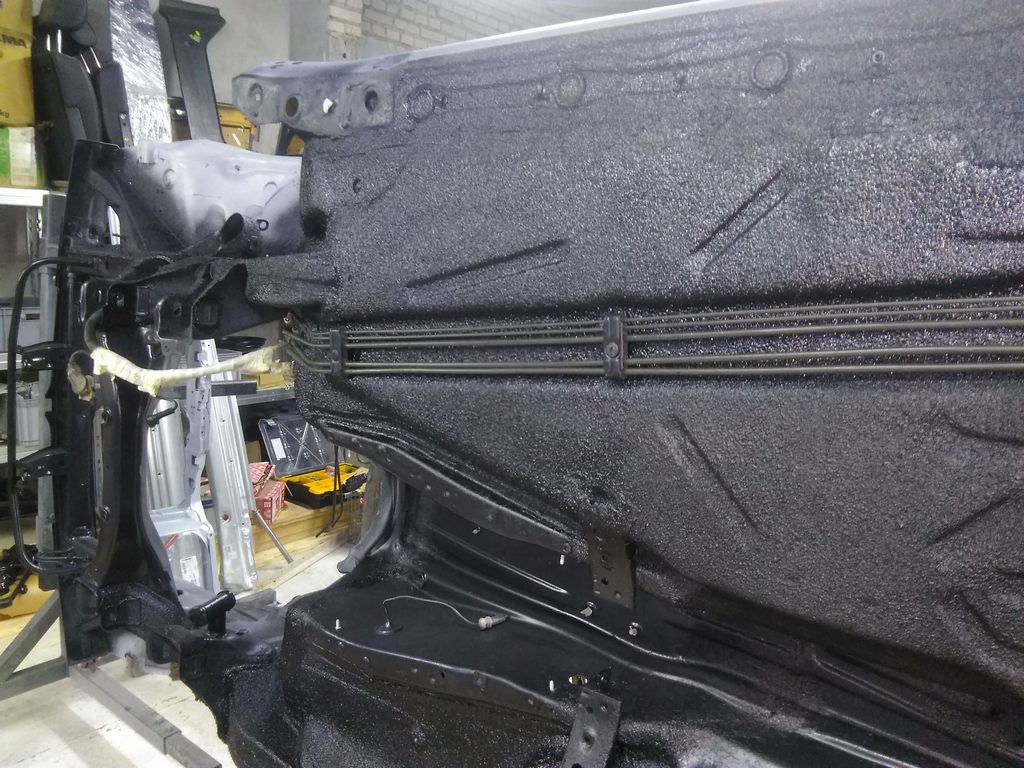

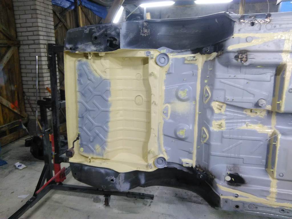

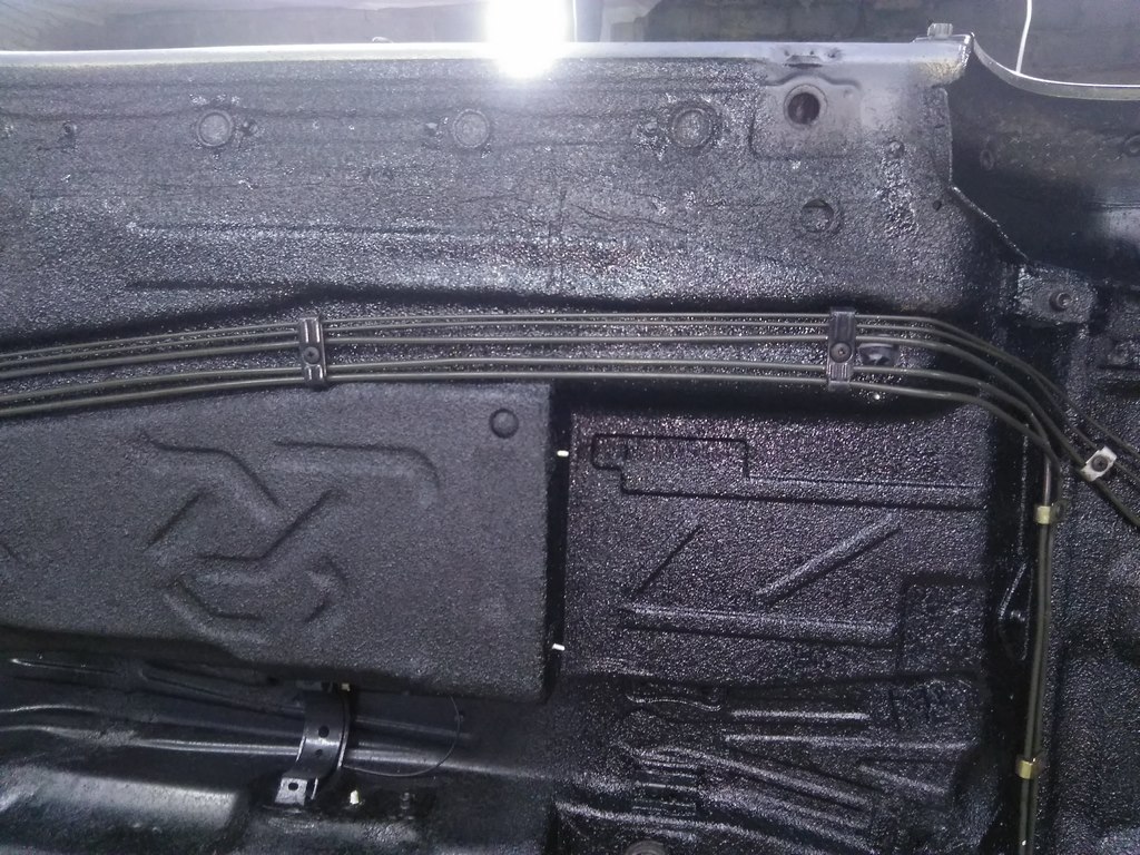

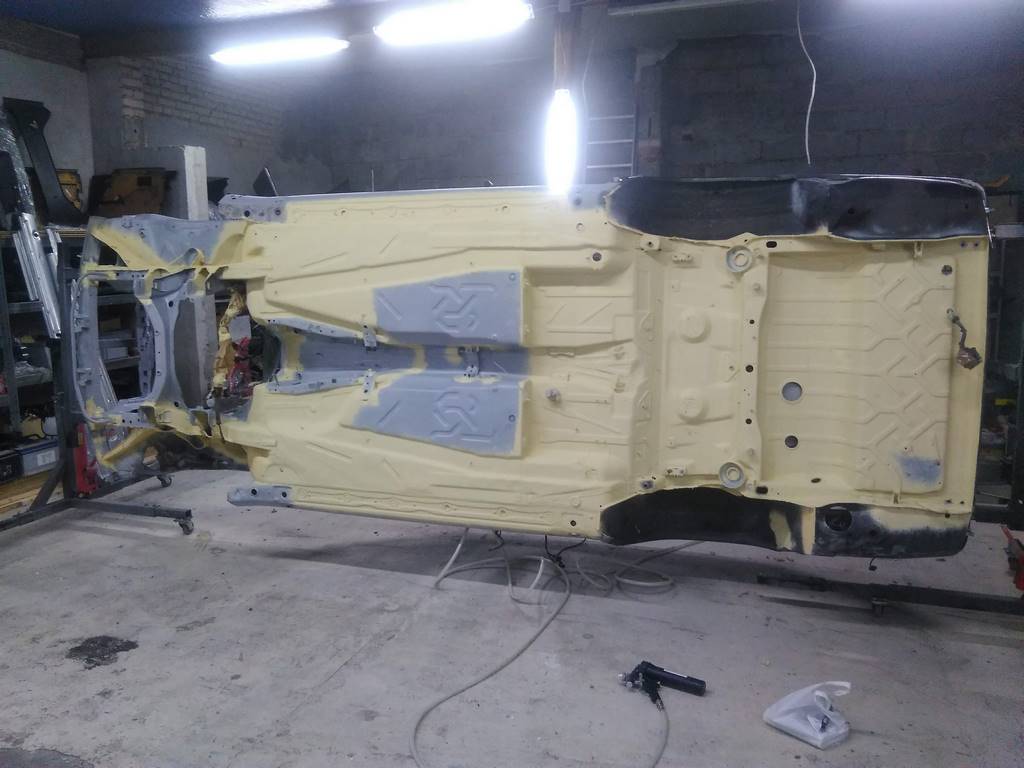

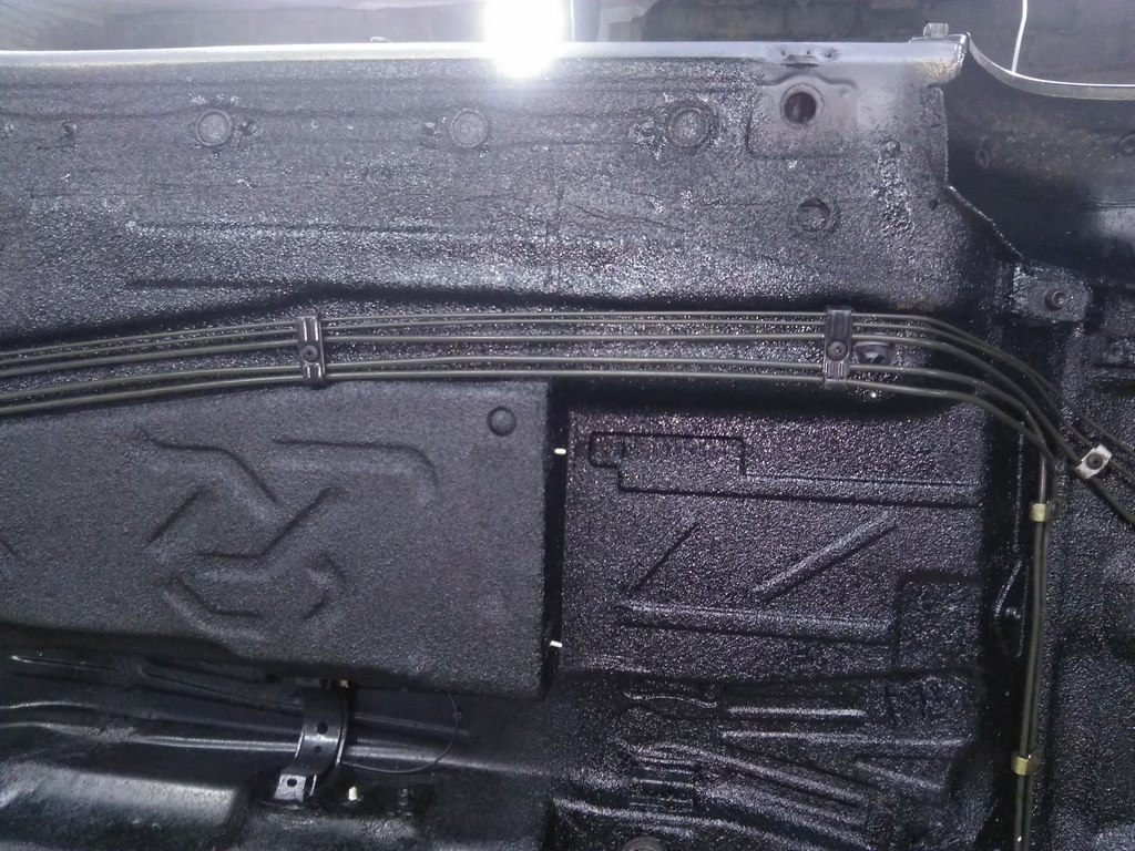

zabezpieczenie podkład epoksydowy+ masa natryskowa Sika 529AT + konserwacja

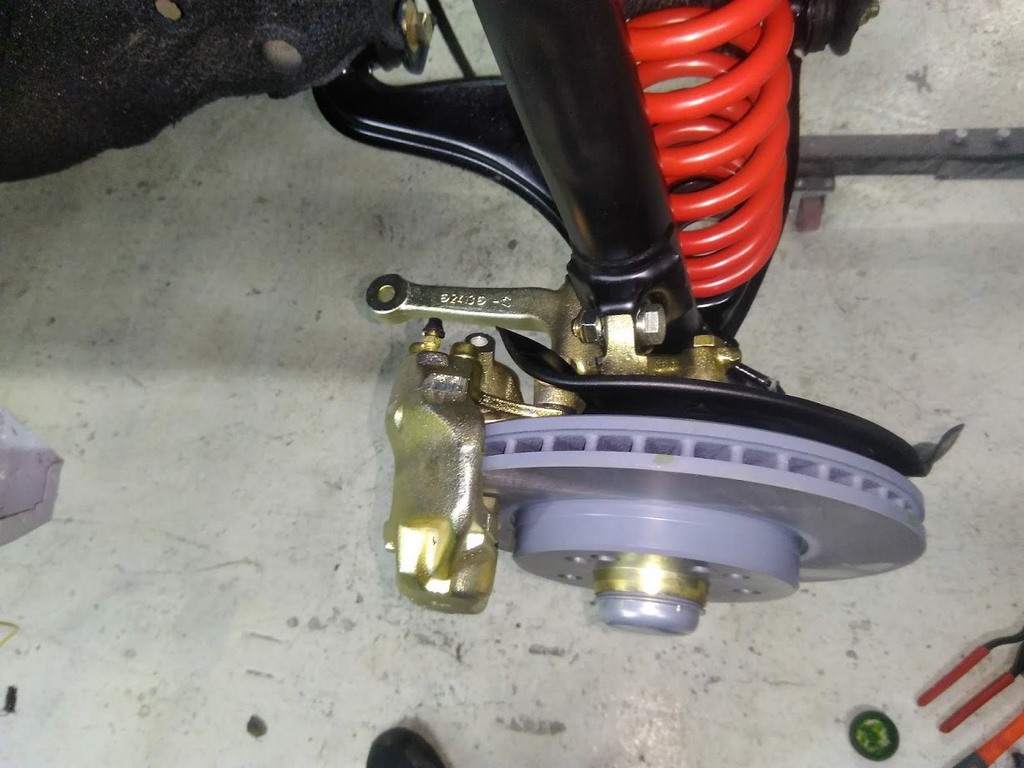

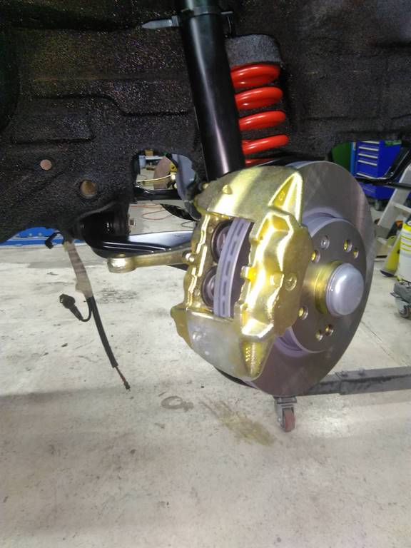

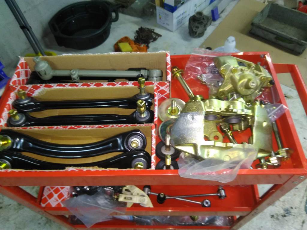

Post: pn sty 21, 2019 3:36 pm
Posty: 260
Numer GG: 8913782

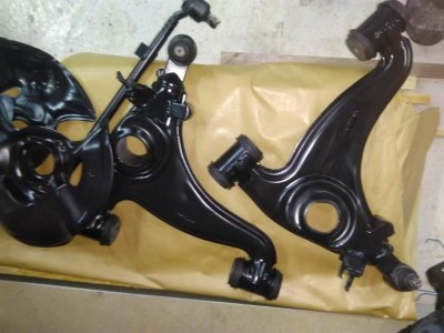

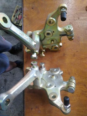

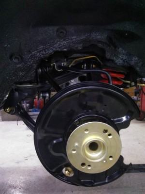

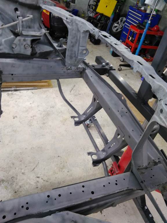

elementy zawieszenia

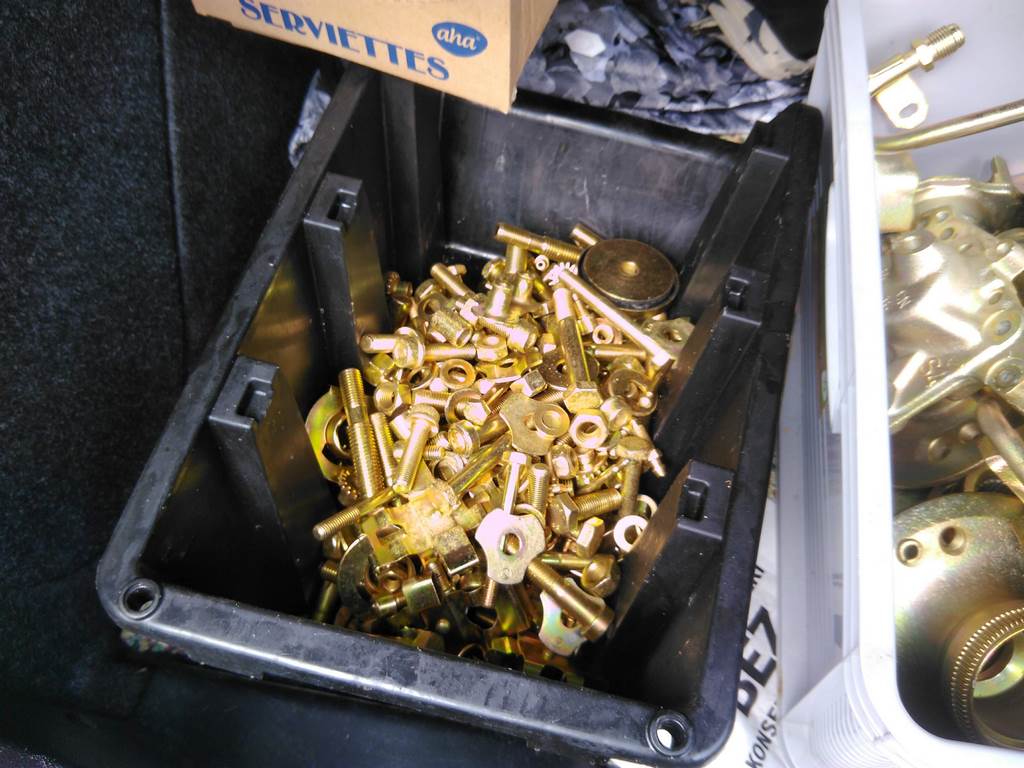

Post: śr sty 23, 2019 10:21 am
Posty: 633
Lokalizacja: ZSZ
Super robota!

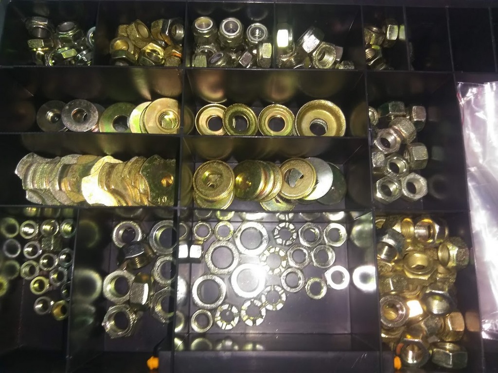

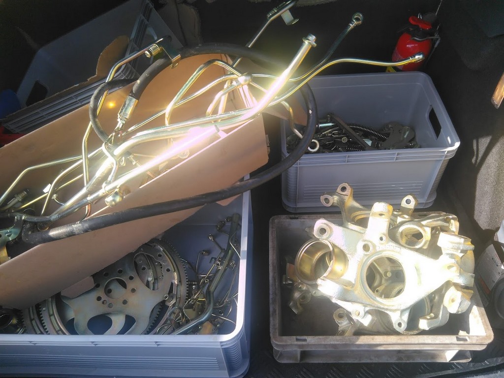

Jak pozbyłeś się piachu z profili? Zamykałeś je przed piaskowaniem?
Gdzie dawałeś części do ocynku?
Ta piasta zmieściła się potem w łożysko bez problemu?

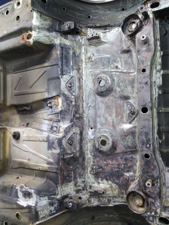

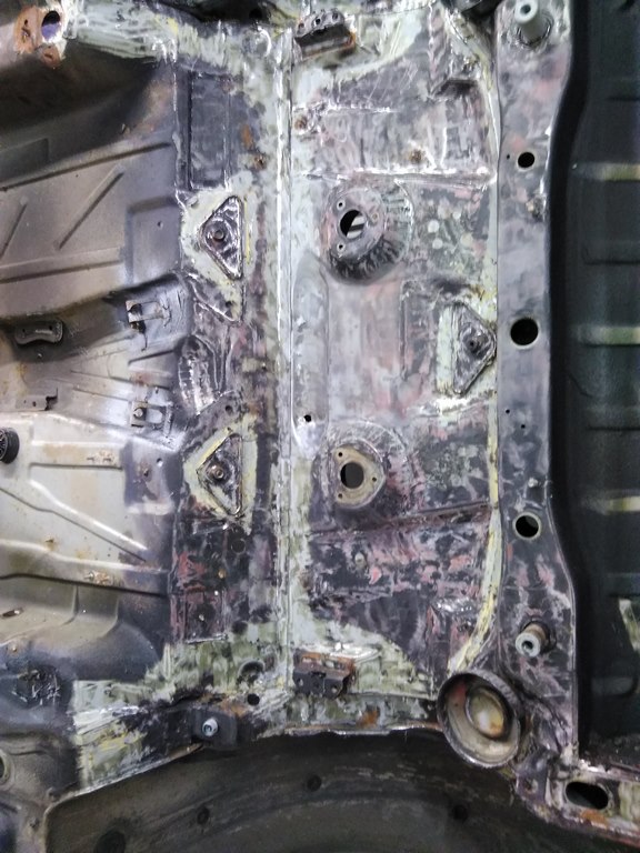

No dobrze to wygląda, mocowania wózka poprawiałeś?
Post: śr sty 23, 2019 9:30 pm
Posty: 260
Numer GG: 8913782
do piaskowania nie wyjmowałem zaślepek profili
ocynk robię w Rychwale w zakładzie Galvanika,ale wszystko sam przygotowuje do ocynku
oś piasty polerowana przed wprasowaniem
Post: śr sty 23, 2019 9:31 pm
Posty: 260
Numer GG: 8913782
mocowanie wózka wspawane nowe

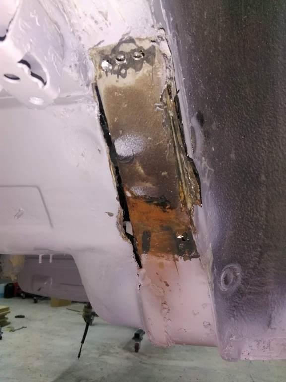

Post: czw sty 24, 2019 10:02 am
Posty: 633
Lokalizacja: ZSZ
To poka teraz foty szczegółów, zwłaszcza wycinanki :D
Przygotowanie do ocynku, czyli wyczyszczenie ze smaru i farby? Coś jeszcze?

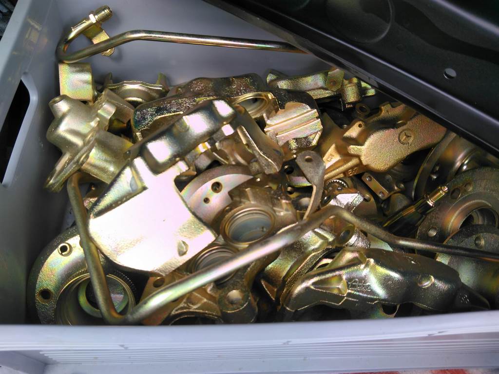

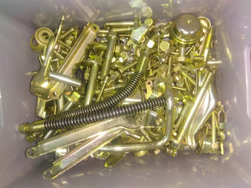

Post: czw sty 24, 2019 7:28 pm
Posty: 260
Numer GG: 8913782

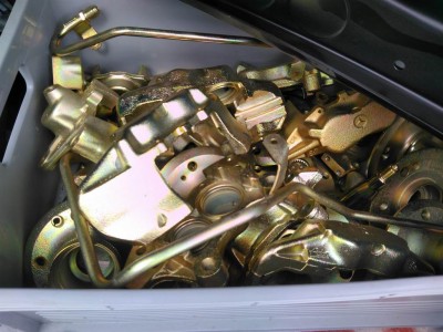

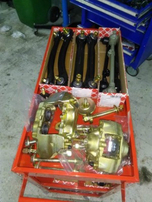

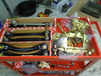

wyczyszczone ze smaru farby i rdzy,piaskowane lub szkiełkowane by usunąć jak najwięcej korozji ,moczone w kwasie
drobne elementy wrzucam do tumblera wibracyjnego z kształtkami ściernymi
myjka ultradźwiękowa tez się przydaje
ogólnie to mam części wyczyszczonych i ocynkowanych z kilku w124

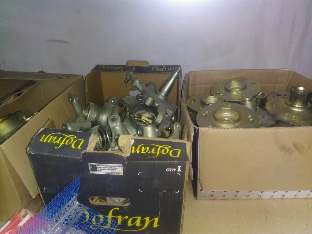

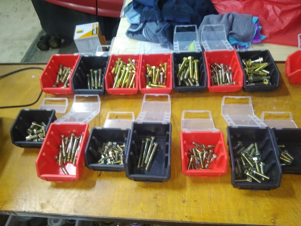

Post: czw sty 24, 2019 7:31 pm
Posty: 260
Numer GG: 8913782
to tylko cześć zapasów :) z samego procesu czyszczenia do o cyku zdjęć nie mam
IMG_20181011_195456.jpg [ 42.23 KiB | Przejrzano 48351 razy ]
IMG_20181011_195312.jpg [ 162.09 KiB | Przejrzano 48351 razy ]
IMG_20181011_165330.jpg [ 27.36 KiB | Przejrzano 48351 razy ]
IMG_20181011_165238.jpg [ 206.48 KiB | Przejrzano 48351 razy ]
IMG_20181011_144803.jpg [ 35.73 KiB | Przejrzano 48351 razy ]
IMG_20180622_144757.jpg [ 101.89 KiB | Przejrzano 48351 razy ]
IMG_20180622_144754.jpg [ 100.11 KiB | Przejrzano 48351 razy ]

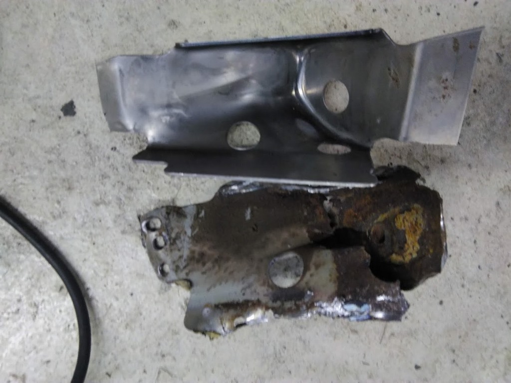

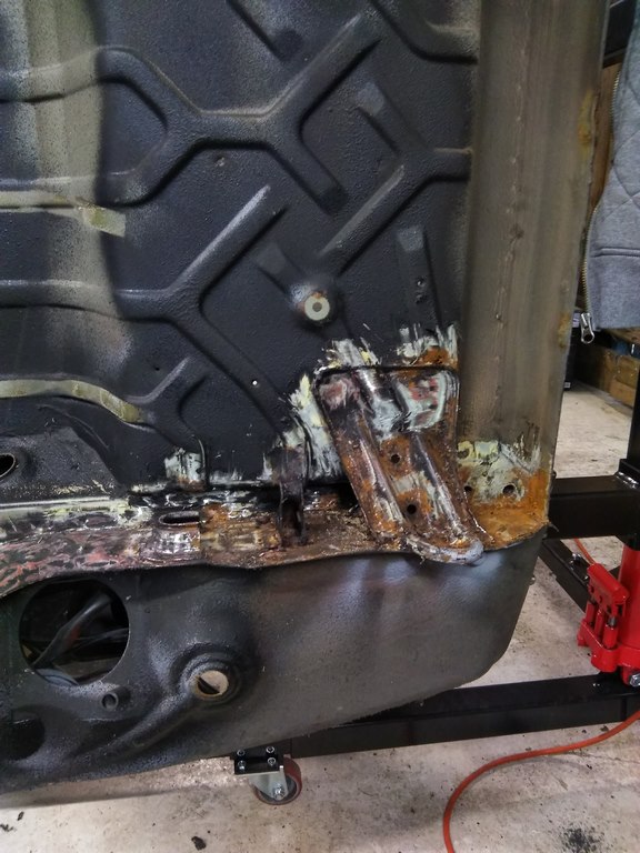

Post: czw sty 24, 2019 7:41 pm
Posty: 260
Numer GG: 8913782

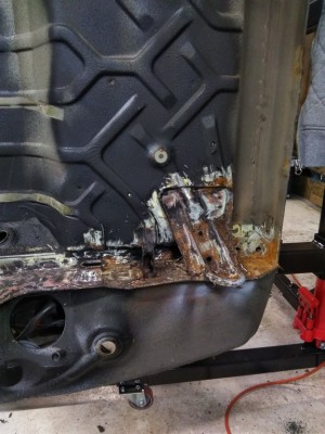

nie ze wszystkich prac mam foty

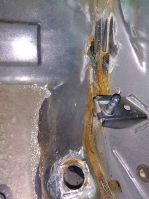

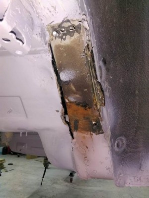

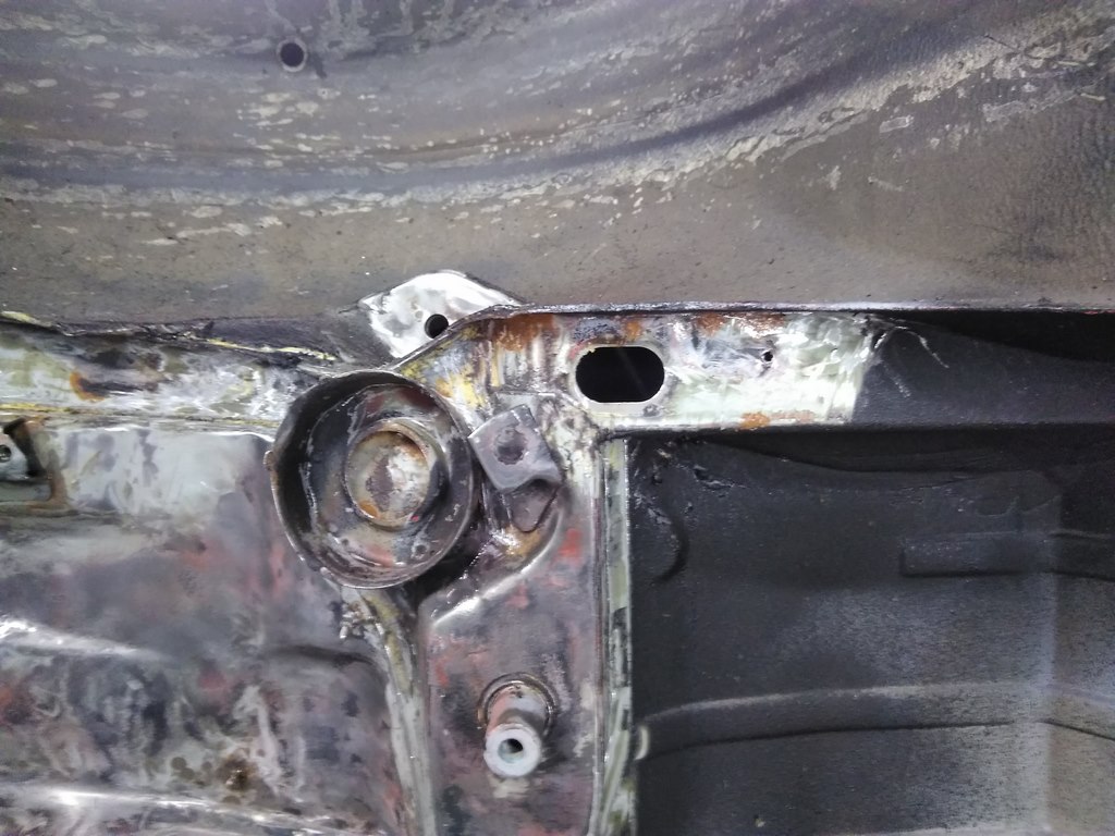

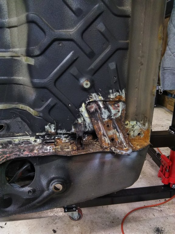

usuwanie starych mocowań
IMG_20180710_200439.jpg [ 28.75 KiB | Przejrzano 48350 razy ]
IMG_20180710_171307.jpg [ 21.74 KiB | Przejrzano 48350 razy ]
IMG_20180710_171247 (Kopiowanie).jpg [ 132.26 KiB | Przejrzano 48350 razy ]
IMG_20180710_164225 (Kopiowanie).jpg [ 25.44 KiB | Przejrzano 48350 razy ]
IMG_20180710_163613.jpg [ 44.82 KiB | Przejrzano 48350 razy ]
Post: pt sty 25, 2019 2:12 pm
Posty: 902
Lokalizacja: Legionowo
Kawał dobrej roboty .A ta obrotnica to rewelka ,mam taką.
Post: pn sty 28, 2019 7:54 am
Posty: 633
Lokalizacja: ZSZ
Co dawałeś na zakładki, L208, czy może coś innego?
