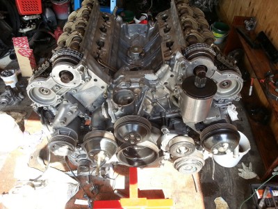

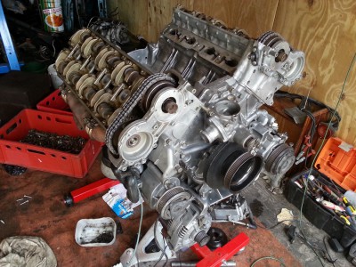

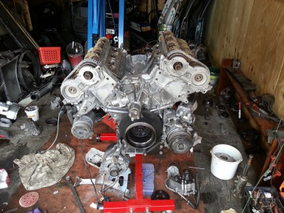

Jako że miałem kłopoty z silnikiem mianowicie, kopcił z odmy i wydechu, postanowilem go wymienić, po demontazu okazało się że praktycznie kazdy cylinder byl porysowany, nie wiem jaka byla tego przyczyna.
Nowe serducho zostało całkowicie wyczyszczone, powymieniane wszystkie uszczelniacze, simeringi, itp. założony kpl. nowy rozrząd, olejarki w głowicy wymieniłem na metalowe, zostaly jeszcze tylko pokrywy do polakierowania i powoli bede przymierzał się do montażu w aucie (silnik został wyjety razem ze skrzynią)

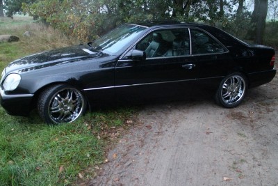

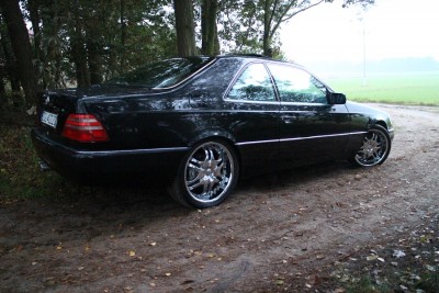

Post: czw paź 16, 2014 10:52 pm
Posty: 1380
Lokalizacja: Goleniów
Witam po długiej przerwie 8)

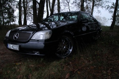

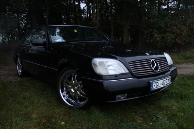

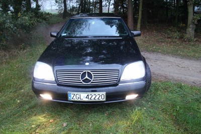

Auto cały czas w użytku, tzn. wyjeżdża na weekendy, cyknąłem dziś kilka fotek, mimo deszczu, zresztą fotograf ze mnie żaden ;)
