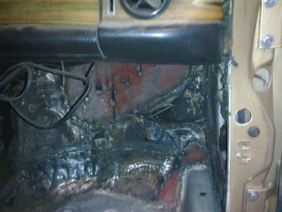

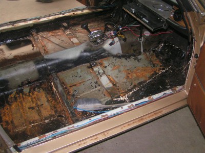

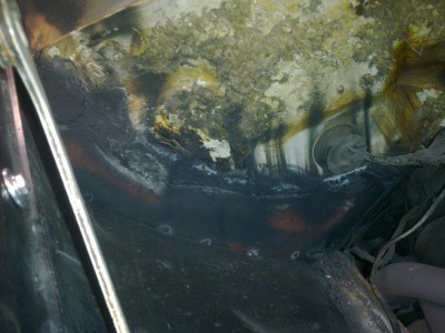

Zacząłem remont swojego złotego potwora.

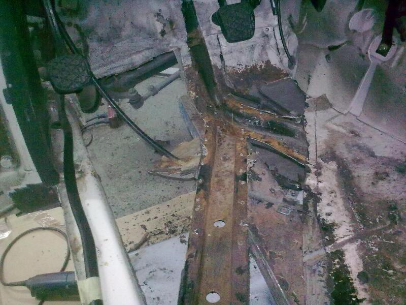

Wyszło, że podłoga, progi, fartuchy i prawy błotnik ewidentnie do wymiany. Reszte się oczyści i jeszcze będzie, oczywiście są wżery w miejscach które trzea wyciąc i wspawać blache :)

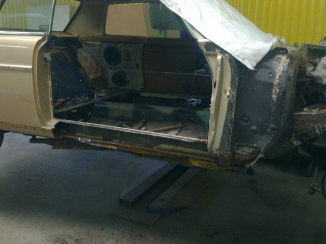

Podłoga wycięta ok. W trakcie wycinania prawego progu blacharz zrobił oczy jak 5 złoty. Pod poszyciem progu nie ma podciagów - niczego co by trzymało całą konstrukcje stabilnie. Kiedyś ktoś robił progi i założył poszycie na oryginalny próg więc widać było, że brak takiego wzmocnienia jak w nowszych typach samochodów to chyba nie brak tylko tak juz było.
Załączyłem zdjęcie i skomentujcie proszę czy mieliście takie same wrażenia podczas remontu...

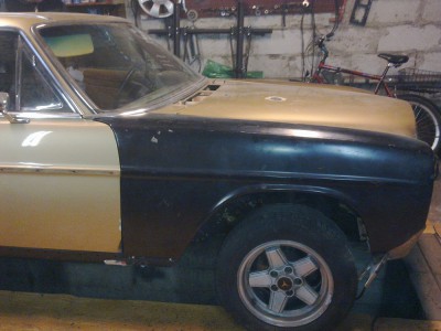

Podrzucam jeszcze pare zdjęc moze ktos się wtedy odezwe z jakimkolwiek komentarzem :)
PICT0245.jpg [ 42.63 KiB | Przejrzano 16900 razy ]
PICT0277.jpg [ 32.06 KiB | Przejrzano 16900 razy ]
PICT0256.jpg [ 36.57 KiB | Przejrzano 16900 razy ]
PICT0274.jpg [ 33.55 KiB | Przejrzano 16900 razy ]

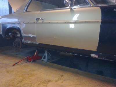

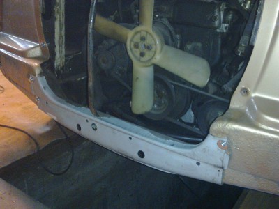

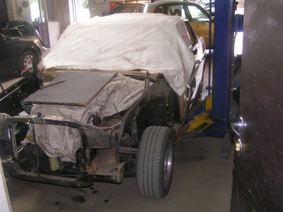

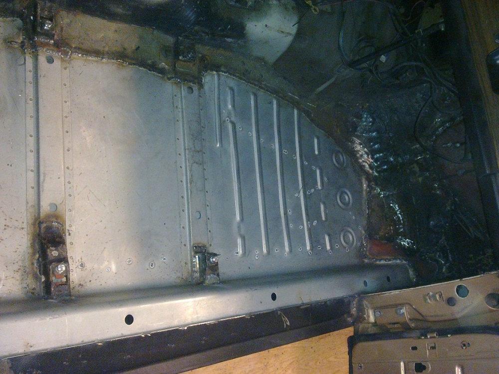

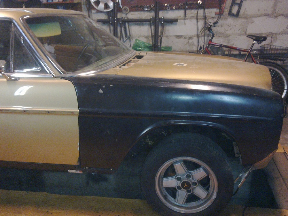

Blacharka ukończona można powiedzie, że w 50%. Zdjęcia poniżej :)
Pozdrawiam,
Tomek
20121210209.jpg [ 34.62 KiB | Przejrzano 16402 razy ]
20121210208.jpg [ 28.89 KiB | Przejrzano 16402 razy ]
20121210207.jpg [ 33.24 KiB | Przejrzano 16402 razy ]
20121210206.jpg [ 32.9 KiB | Przejrzano 16402 razy ]
20121210205.jpg [ 23.12 KiB | Przejrzano 16402 razy ]
20121210204.jpg [ 25.43 KiB | Przejrzano 16402 razy ]
20121210203.jpg [ 30.09 KiB | Przejrzano 16402 razy ]
20121210202.jpg [ 30.92 KiB | Przejrzano 16402 razy ]

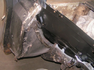

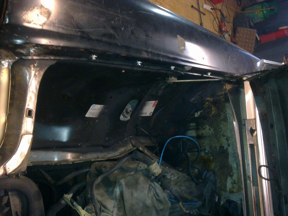

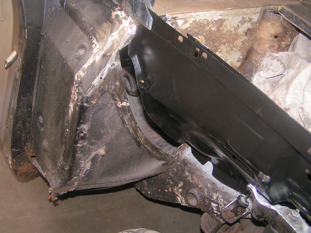

Strasznie skute, zwlaszcza grodz po stronie pasazera :-? Nie jedzie elementow konstrukcyjnych spawem ciaglym??
Na jaki kolor zamierzasz polakierowac auto?? Oryginalnie chyba nie bylo szampansko zlote...

Ściane grodziową mozna by było zrobić lepiej ale nie chciałem wyciągać silnika tzn. nie miałem możliwości a szkoda :(
Ciagłym spawem nie jedzie bo tak nie powinno się robić aby materiał mógł delikatnie pracować, upewniałem się wcześniej bo też miałem wątpliwości jak to ma wyglądać.
Oryginalnie był biały a jak ja go kupiłem juz był taki złoty piasek lub jak to nazwałeś szampańsko jakiś tam i szczerze nie widziałem piękniejszego koloru dla tego modelu. Kolega z forum jacki7878 ma 114 C w takim kolorze juz po remoncie i wygląda bosko!
A to ciekawa teoria, moze wiecej argumentow za nia , naucze czegos nowego. :roll:

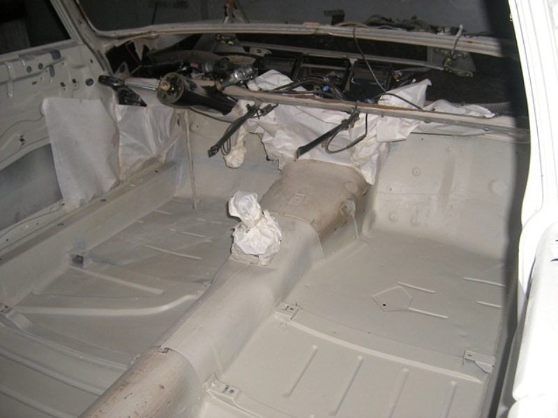

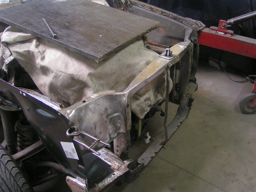

Ten dol blotnika lewego radze zagumowac zamiast szpachu , aby delikatnie pracowal [zlosnik] Szpachel wczesniej czy pozniej na nim peknie. Do tego masz sztukowane bibulkowe poszycie progu z sedana i taka sama bibulkowa podloge (0,8mm), wiec o oryginalnej sztywnosci auta zapomnij.
Ta grodz wedlug mnie to niechlujstwo, ponizej masz fotke tozsamej roboty po drugiej stronie, tez bez wyciagania silnika. Wszystkie blachy robione we wlasnym zakresie.

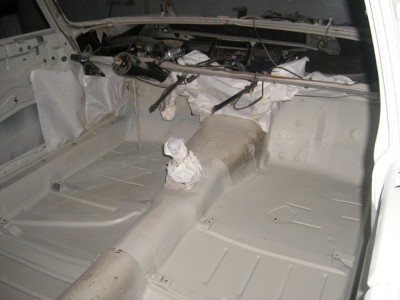

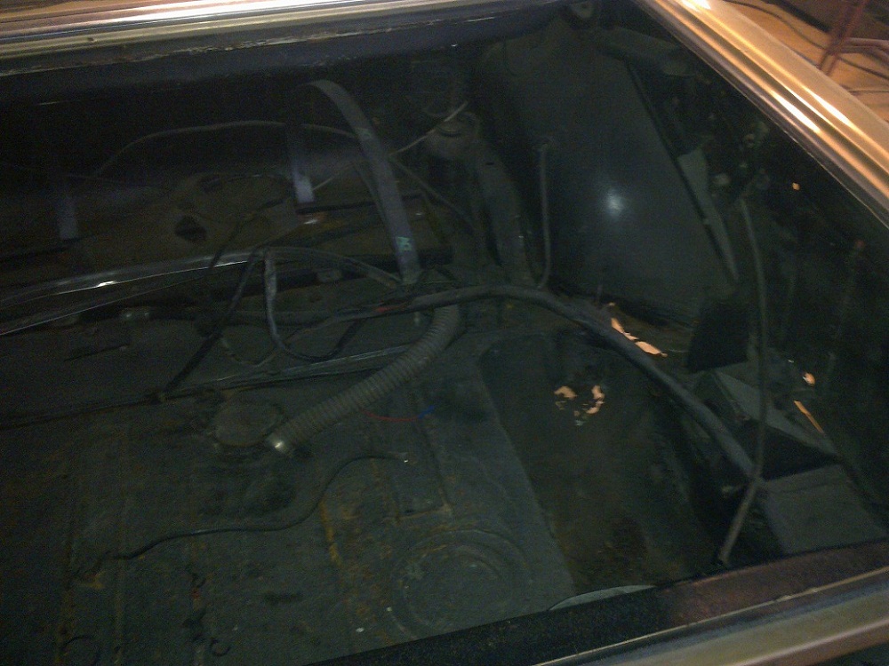

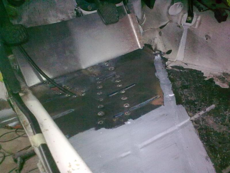

z tego co tak patrze u mnie jest większy kibel, ale powoli wyprowadzam. Ja postanowiłem zrobić podłogę po swojemu np tył prawej podłogi:
Powodzenia w dalszych pracach.
Post: śr sty 16, 2013 11:39 am
Posty: 1802
maruan pisze:
Dlaczego nie zrobiłeś żadnych przetłoczeń?!
Nur fünfzylindrige Diesel!
Post: śr sty 16, 2013 12:50 pm
Rejestracja: ndz lis 04, 2012 11:56 am
Posty: 30
przyspawam od spodu płaskownik i nie będzie pracować, poza tym blacha 1,5 mm.
