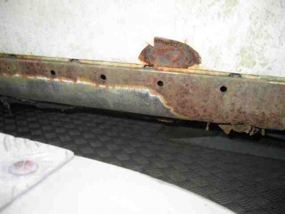

Post: ndz lut 03, 2013 7:49 pm
Posty: 288
Cześć,
te odpływy to takie 4 fasolkowate otwory z każdej strony łączenia progu z błotnikiem.
Tylny błotnik_odpływ 02.jpg [ 25.95 KiB | Przejrzano 15257 razy ]

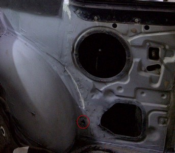

Jednak jest jeszcze jeden odpływ w samym progu z tyłu od dołu, którym bardzo ładnie spływa z wnętrza błotnika, przynajmniej u mnie.
W kabinie jest do niego dostęp przez korek do konserwacji. Na foto w czerwonym kółku.

rasch pisze:
Cześć,
Rash,
Dzięki za zdjęcia, jednak u mnie nie zauważyłem tych odpływów przed i po blacharce.
Przed nie wiem dlaczego pewnie ktos wymienial progi i nie przejmował się odpływami, ja natomiast kupiłem progi od 115 bo tylko do takich miałem dostęp a te nie mają widocznie takich odpływów bo 115 to sedan wiec 4 drzwi nie potrzebująca takich odpływów.
Coś bede musiał wymyśleć z podspodu aby woda zciekała...
Pozdr,
Tomek

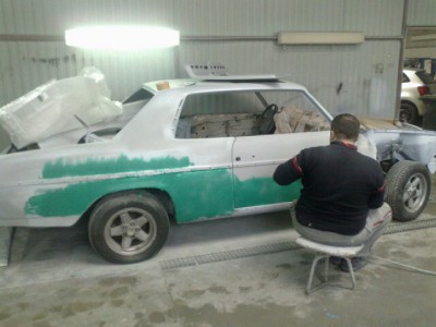

Hej,
Postępy wyglądają tak... Cały samochód w podkładzie zabezpieczającym. Tylne błotniki w jak i prawe drzwi w szpachli z włoknem szklanym.
Jak to widzicie ? :)
Pozdrawiam,
Tomek
Komentarz: Nakładanie szpachli z włóknem szklanym
20130301059[1].jpg [ 27.17 KiB | Przejrzano 15127 razy ]
MB w124 300T 4 matic 1995 Automat

okoman1 pisze:
Hej,
Pozdrawiam,
Tomek
Dobrze , dobrze, przynajmniej mniejsze ryzyko , ze tynk kiedys popeka

Post: ndz mar 03, 2013 3:14 pm
Posty: 183
Tomek to Ty na tym krzesełku ? ;)
W114 250 CE Coupe
Post: ndz mar 03, 2013 6:08 pm
Rejestracja: pn cze 18, 2012 8:54 pm
Posty: 77
jacki7878 pisze:
Nie :D To kolega Marcin lakiernik :D Ja jestem o 70kg mniejszy :D
Pozdr,
Tomek
