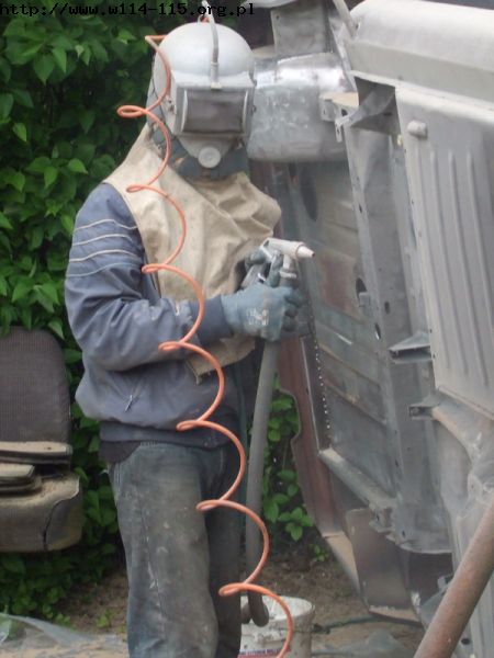

Następnie dokładne piaskowanie. Przede wszystkim wżerów:
I po raz pierwszy moje fotki na forum. Byście na zlocie wiedzieli który to Kamael [zlosnik] . I ten "profesjonalny" sprzęt do piaskowania :roll: , ale radzi sobie...
Wypiaskowane zostało tylko to, co konieczne. Tam gdzie trzymała się fabryczna ochrona, bez jakichkolwiek śladów rdzy, nic nie robiłem. Następnie każdy spaw, zakładka i miejsca porowate zostały potraktowane gruntem reaktywnym wcieranym pędzlem (dla lepszej penetracji):

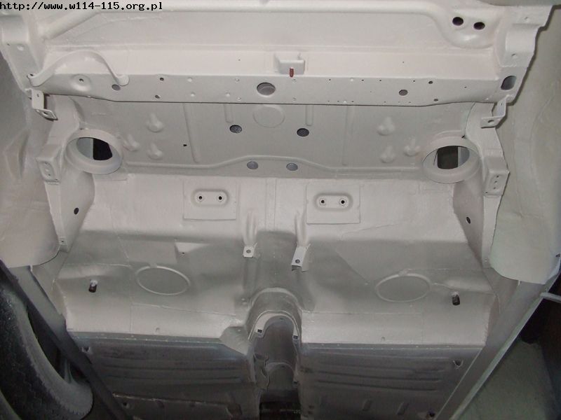

Na koniec najlepsze. Baranek:
Białe podwozie jak w oryginale [cool]
Na koniec porównanie:
Przed naprawami:
I po 8) :
Teraz mogę spać spokojnie, bo jestem przekonany, że zrobiłem wszystko co w mojej mocy, żeby zabezpieczyć podwozie jak najlepiej. Czy aby napewno :roll: ? Okaże się za kilka lat...
