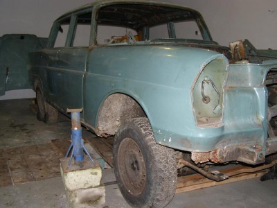

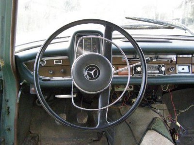

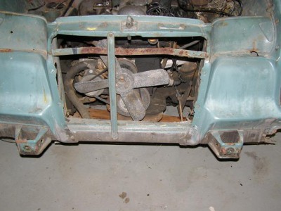

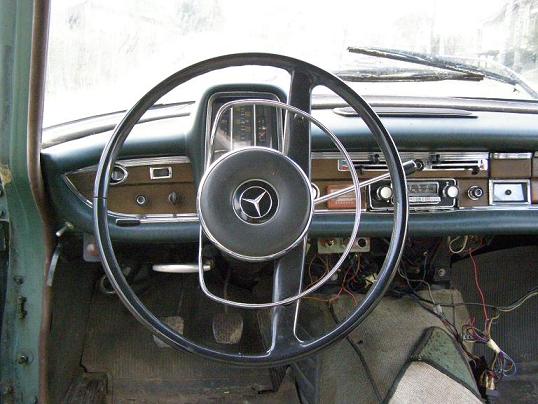

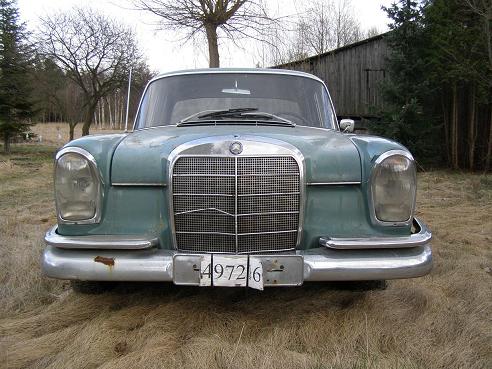

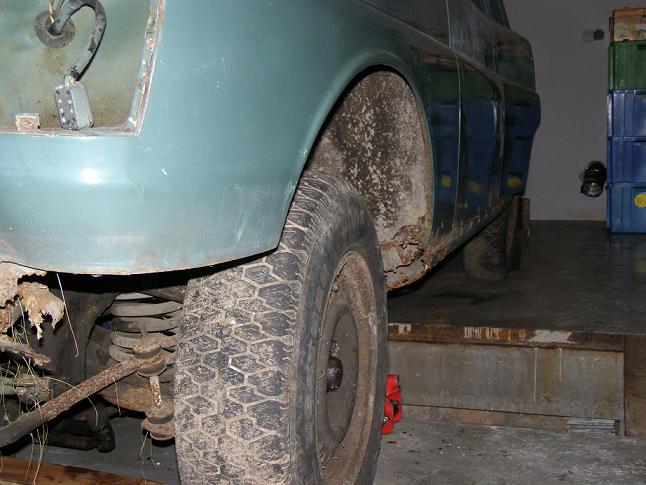

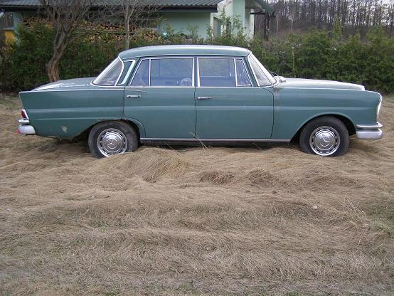

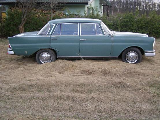

Oto początek mojej przygody z Mercedes. Pojazd zakupiłem w Polsce dwa lata temu, a remont rozpocząłem w listopadzie 2012r. Ponieważ przejechałem Nią od chwili zakupu ponad 300km, mogę stwierdzić, że choć w minimalnym stopniu udało mi się poznać stan zawieszenia, silnika i większości mechanizmów. Co mnie bardzo zaskoczyło, poza zacinającym się automatycznym ssaniem i wszechogarniającą korozją, stan Mercedes wydaje się być bardzo dobry. Troszkę zbiło mnie to z tropu, gdyż zakupując ten egzemplarz, zakładałem totalny remont...a z czasem dochodzę do przekonania, że skoro elementy typu skrzynia biegów, silnik, zawieszenie (poza amortyzatorami) działają bardzo dobrze, to chyba nie ma sensu naprawiać czegoś, co nie jest zepsute. Mam nadzieję, że bardziej doświadczeni w temacie udzielą mi dobrych rad :) W chwili obecnej skupiam się na naprawie nadwozia, a w szczególności na poszukiwaniu elementów typu nadkola, progi, błotniki etc. I w tym temacie szczególnie liczę na pomoc Forumowiczów. Stan blach widoczny jest na zdjęciach oraz na filmiku http://www.youtube.com/watch?v=C7c7YVMo_VA. Liczę na wszelką pomoc Forumowiczów i na wsparcie duchowe w tej nierównej walce...

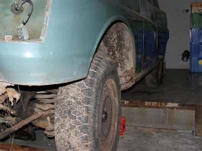

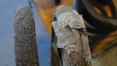

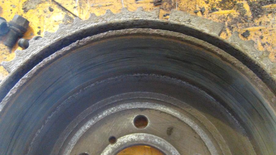

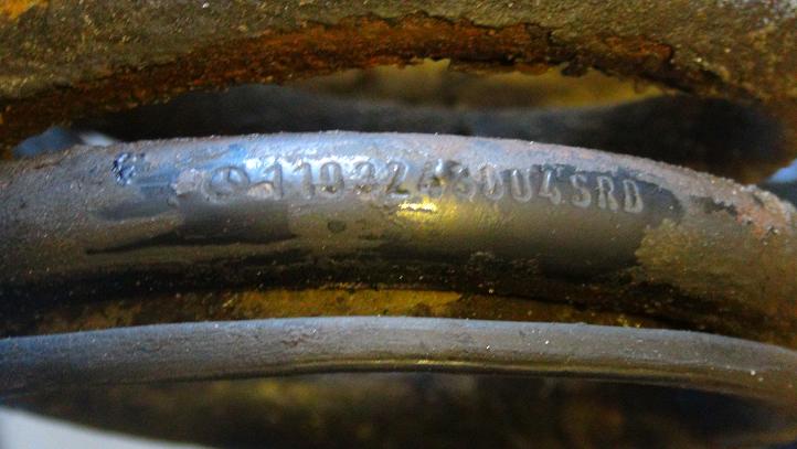

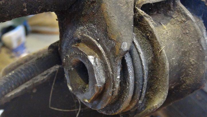

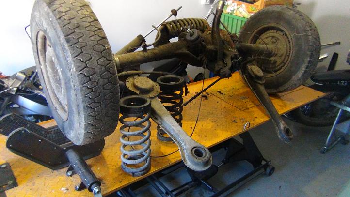

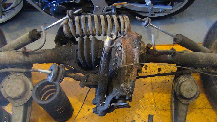

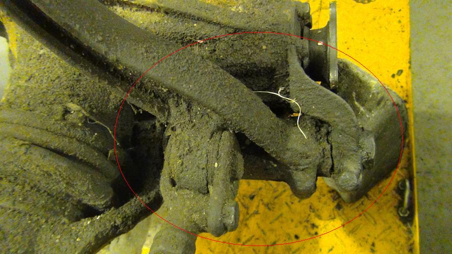

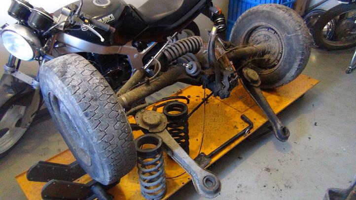

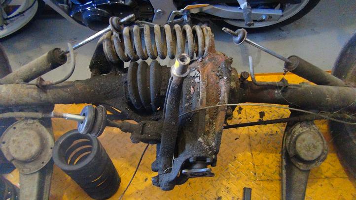

Oczekując na oferty od lakierników postanowiłem zająć się tylnym mostem. Ponieważ lubię ułatwiać sobie pracę, postanowiłem wykorzystać użyczony mi przez ulubionego sąsiada [zlosnikz] podnośnik motocyklowy. Pierwszy etap: SPRĘŻYNY. Przede wszystkim są oryginalne i całe. Myślę, że wystarczy je wypiaskować i polakierować (być może piecówką?) i będą jeszcze długo działały. Również gumowe podkładki pod sprężyny są w świetnym stanie. Na dowód kilka zdjęć z prac. Ostatnia fotka to zapowiedź męczarni z odkręcaniem łap, w ruch poszły wszystkie dostępne odrdzewiacze i palnik :evil:

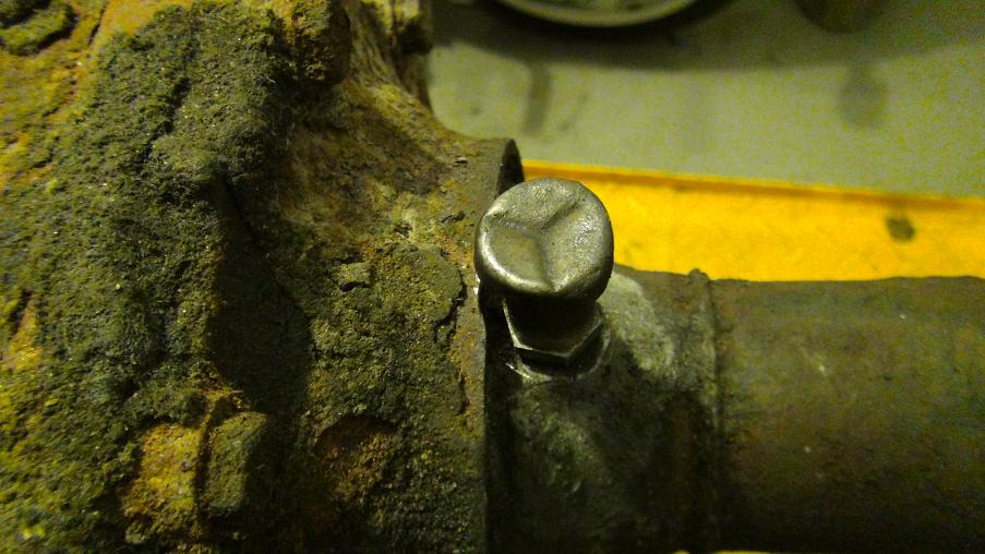

Przygotowanie mostu trwa. Pytanie do Forumowiczów odnośnie sklepu Skrzydlaczek.pl, gdyż usilnie poszukuję blach do Mercedes, a sprzedający nie jest chętny do odpowiadania na mejle i telefony. Znacie jakieś inne źródło, gdzie można dostać komplet blach?

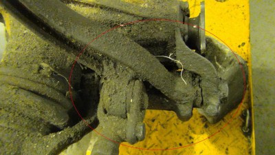

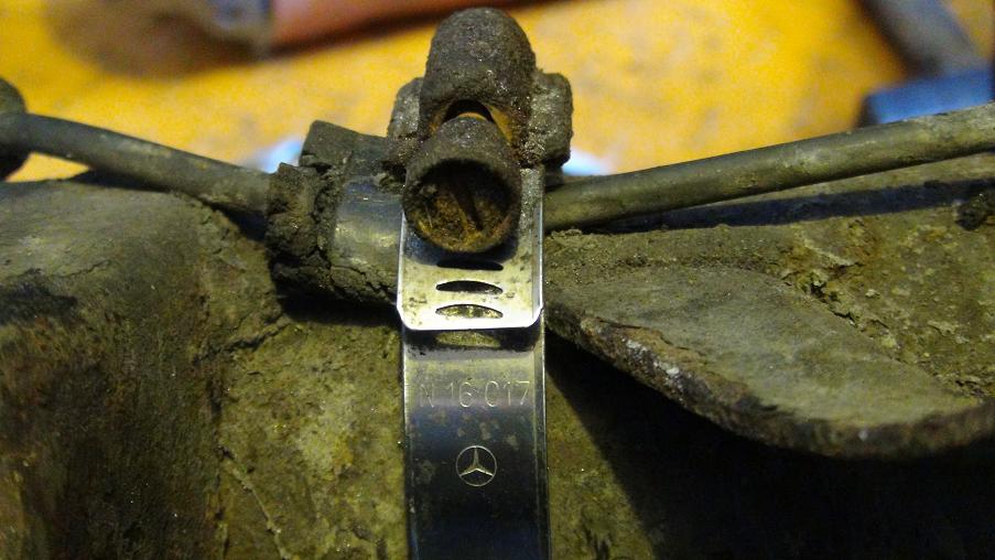

Komentarz: Czy ktoś z Forumowiczów rozbierał zaznaczony element? Jak już pisałem działał tylny most doskonale, więc nie wiem czy jest sens, a nie chcę czegoś zepsuć, wszak nadgorliwość gorsza od feminizmu...

Komentarz: Odpowietrznik mostu :)

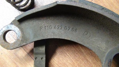

Komentarz: Choć tego numeru okładzin nie mogę znaleźć w żadnym katalogu.
