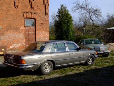

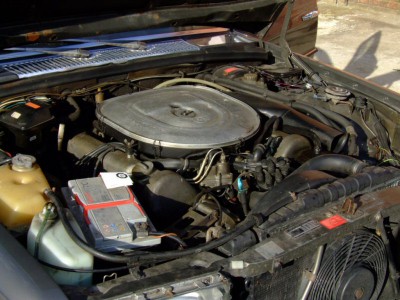

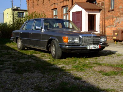

Stało się. Po dłuższych poszukiwaniach i marzeniach o pierwszej S-Klasse, zakupiliśmy z Ojcem W116 450SEL '79 225PS. Poniżej zamieszczam kilka szybko zrobionych fotek:
Pani ma się dobrze, całą drogę ze Stuttgartu do Polski (1200km) pokonała o własnych siłach, bez żadnych niemiłych przygód, zadowalając się średnio 13 litrami benzynki przy niezbyt kawalerskiej, ale nie kapeluszniczej jeździe.
Z wyposażenia dodatkowego może się Ona pochwalić m.in.
- tempomatem,
- automatyczną klimatyzacją,
- elektrycznymi szybami,
- elektrycznym szyberdachem,
- wycieraczkami na ślipiach,
- dwutonowym klaksonem,
- oryginalnym centralnym zamkiem,
- leniem z tyłu (chyba był w standardzie),
- wspomaganiem kierownicy (też chyba było w standardzie).
Parafrazując wypowiedź Jacka w ostatnim odcinku Zmienników na temat nowej taksówki:
... z uszczelki cieknie przy chłodnicy, światła stop nie palą, lewy kierunkowskaz nie działa, klakson też, łożyska niedokręcone, brak bagnetu oleju i lewy błotnik przeżarty na wylot i rozrząd do wymiany... W sumie wóz na medal.
mógłbym powiedzieć, że auto ma pewne braki, m.in.:
- Drobne ogniska korozji, na tyle małe, że ów egzemplarz nie wymaga praktycznie żadnego poważniejszego remontu blacharskiego. Niemiec od którego kupiliśmy auto, naprawiał na bieżąco wszystko, co tego wymagało. Przez ten czas uzbierała się teczka rachunków o grubości encyklopedii.
- Szyberdach przesuwa się z oporami - konieczne będzie rozbrojenie podsufitki, rozbebeszenie na części pierwsze, wyczyszczenie prowadnic, udrożnienie odpływów i poskładanie wszystkiego do kupy.
- Klimatyzacja nie chłodzi - całość do wybebeszenia, zregenerowania i dostosowania do nowego czynnika.
- Wymiana uszczelniaczy zaworów.
- Poprawienie całej elektryki. Usterki objawiają się brakiem świateł mijania, drogowych, klakson nie działa, oświetlenie wnętrza, zegar, podświetlenie zegarów też, że o wycieraczkach i spryskiwaczu nie wspomnę. Jest też masa innych drobniejszych usterek, o których będę starał się pisać w miarę postępów renowacji.
- Zawieszenie wymaga wymiany sprężyn i amortyzatorów oraz ogólnego przeglądu, który optymistycznie patrząc skończy się na wymianie sworzni zwrotnicy i wahaczy oraz gum.
- Hamulce - tu raczej bez żadnych niespodzianek, czyli renowacja zacisków, wymiana tarcz i klocków. Prawdopodobnie wymiany wymagają również przewody elastyczne.
- Na zakończenie warto będzie wyprać tapicekę, poprawić zabezpieczenia antykorozyjne, powymieniać płyny ustrojowe...
Mimo tych wszystkich, optymistycznym okiem patrząc, usterek mogę powiedzieć: Jednym słowem wóz na medal.

Patro pisze:
Gratuluję [ok] . W 116 najpierw urzeka wyglądem, a potem prowadzeniem i komfortem :) .
Patro pisze:
- tempomatem,
Podłokietnik z tyłu i wspomaganie kierownicy było standardem w W 116, a szyber jak był to zawsze elektryczny, natomiast centralny zamek (welur, automat, siatki na oparciach) był(y) standardem dla 450 SEL.
Patro pisze:
Przyjrzyj się uważnie:
- belce przedniego zderzaka (tej w nadwoziu, bo tą w zderzaku łatwiej
wymienić/naprawić ;) )
- fartuchowi i ściance grodziowej w okolicach skrzynki bezpieczników za równo w komorze silnika jak i w kabinie
- fartuchom od strony błotników (po zdjęciu kratki pod wycieraczkami przedniej szyby)
- błotnikom przednim pod deflektorami
- progom
- okolicom wlewu paliwa
- burtom w bagażniku
- nadkolom tylnym
- podłużnicom tylnym
Patro pisze:
Wariant pesymistyczny opiewa na niesprawny sterownik :( .
Patro pisze:
Skąd ta diagnoza? Puszcza dymek przy odpuszczaniu przyspieszacza [zlosnik] ?
Patro pisze:
Sprężyny jak nie popękały, ani nie usiadły to lepiej zostaw.
Patro pisze:
Uważaj na przednie przewody elastyczne. Kupiłem ATE i okazały się być za krótkie :o , przedsięwzięcie zakończyłem zakupem w MB :) .
Patro pisze:
Uważaj przy praniu weluru, a na antykorozji nie bądź oszczędny do nieprzyzwoitości.
Patro pisze:
Jako, że też lubię "Zmienników" to skwituję to cytatem (z 12. odcinka) na widok mercedesa-nagrody, myślę że tu pasuje: "Beznynowy. Pali ze dwadzieścia. I to żółtej." [zlosnik]
Nur fünfzylindrige Diesel!

Mitu pisze:
Wariant pesymistyczny opiewa na niesprawny sterownik .
Jeśli chodzi o niedomagania klimy, to nie jest to winą sterownika. O dziwo po 29 latach, przy zmianie nadmuchów na panelu lub ich wyłączeniu daje się usłyszeć przesuwanie klap i klikanie przekaźników. Po włączeniu klimy sprzęgło elektromagnetyczne załącza napęd sprężarki, a po kilkunastu sekundach jest leeeeedwieeee odcuwalny spadek temperatury wydmuchiwanego powietrza. Jakaś resztka czynnika jest w układzie, wystarczająca do załączenia wyłącznika ciśnieniowego. Prawdopodobnie jest jakaś nieszczelność na zaworkach do nabijania klimy lub na starych i wysłużonych wężach. O ile sprężarka po wyczyszczeniu i wymianie uszczelniaczy okaże się sprawna, pozostanie wymiana odwadniacza, zaworu rozprężnego i węży oraz czyszczenie chłodnicy i parownika. Mam nadzieję, że uda mi się to uruchomić.
Mitu pisze:
Skąd ta diagnoza? Puszcza dymek przy odpuszczaniu przyspieszacza ?
Dokładnie tak. Przy przyspieszaniu nie puszcza dymka, przy ostrym przygazowaniu też. Zużycie oleju na całej trasie z Niemiec nie przekroczyło litra.

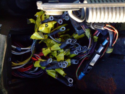

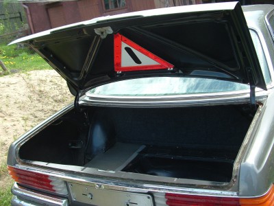

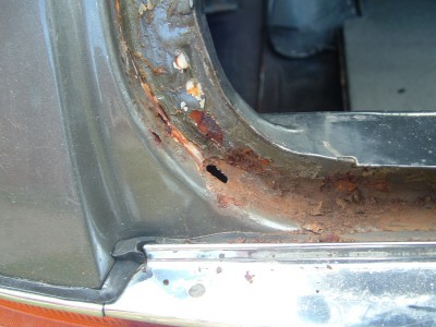

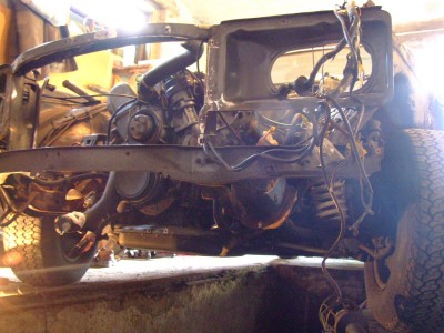

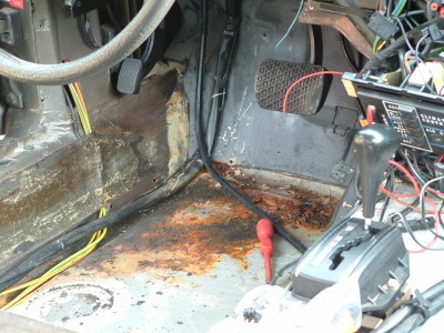

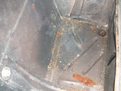

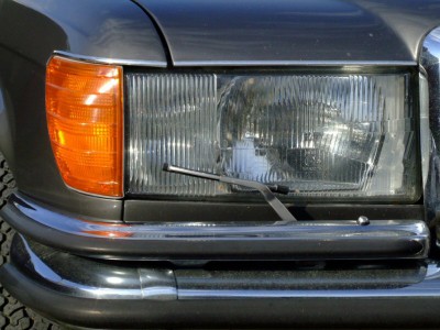

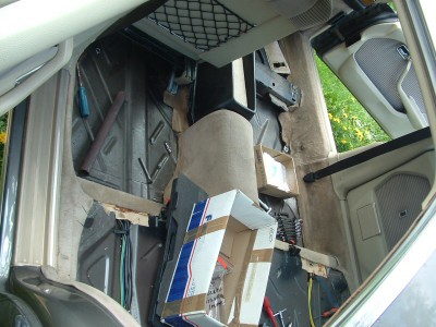

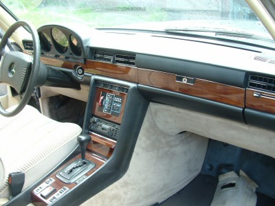

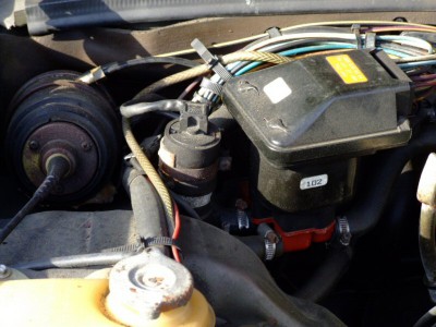

Demontaż wnętrza:

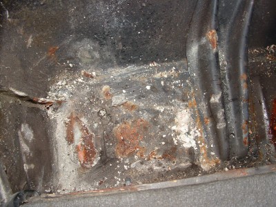

Komentarz: Ściana grodziowa też ucierpiała dzięki zatkanym odpływom spod półki pod skrzynką bezpieczników.
p10.JPG [ 324.5 KiB | Przejrzano 11224 razy ]

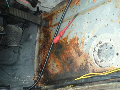

Komentarz: Już wiem, skąd się wzięła woda i korozja na podłodze, pod nogami kierowcy. Wyjęcie skrzynki bezpieczników dało odpowiedź. W tym momencie podłączenie akumulatora dałoby jeszcze bardziej destrukcyjny efekt ;-)
p09.JPG [ 99.92 KiB | Przejrzano 11224 razy ]
p08.JPG [ 135.07 KiB | Przejrzano 11224 razy ]

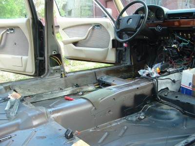

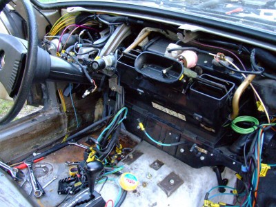

Komentarz: Przymiarka do wyjęcia nagrzewnicy. Nie obyło się bez zdemolowania deski rozdzielczej...
p07.JPG [ 142.9 KiB | Przejrzano 11224 razy ]
Komentarz: Postępująca demolka wnętrza...
p06.JPG [ 408.62 KiB | Przejrzano 11224 razy ]

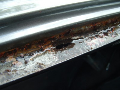

Komentarz: Przy okazji dowiedziałem się, że samochód jest wyposażony w dodatkową klimatyzację w postaci dziury w mokrej podłodze. Skąd ta woda?
p04.JPG [ 423.47 KiB | Przejrzano 11224 razy ]
Komentarz: Już nieco mniej miło. W drodze powrotnej zastanawiałem się, dlaczego tak dziwnie zachowuje się pedał gazu. Już znalazłem odpowiedź. Dobrze że nie wypadł na jezdnie.
p05.JPG [ 389.19 KiB | Przejrzano 11224 razy ]
p03.JPG [ 38.37 KiB | Przejrzano 11224 razy ]
Komentarz: Narazie całkiem miło...
p02.JPG [ 398.38 KiB | Przejrzano 11224 razy ]
Komentarz: Całkiem ładnie sie prezentuje, jednak mam wrażenie, że nie obędzie się od wieeelu niespodzianek...
p01.jpg [ 362.05 KiB | Przejrzano 11224 razy ]

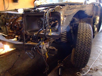

Posty: 355
broneq pisze:
ale czy nie chcesz przypadkiem zmienić tapicerki na inną a tej "wyrzucić"
Hmm. Częsciowo masz rację. Tapicerka jest w tej chwili wyrzucona i czeka sobie spokojnie aż ją doprowadzę do porządku. Przy okazji rozbroiłem wnętrze do rosołu, tzn. wyciągnąłem deskę rozdzielczą, bez czego niemożliwym byłoby wyciągnięcie dmuchawy i nagrzewnicy. Poza tym wyciągnąłem wszystkie możliwe wygłuszenia, by przyjrzeć się dokładnie scianie grodziowej. Poza jedną dziurą i drobniejszymi ogniskami korozji, nie ma większych "niespodzianek". Przy okazji dowiedziałem się, skąd wzięła się kałuża na podłodze kierowcy. Niemiec w ostatnich kilku latach trochę pokpił sobie z utrzymywaniem kondycji Pani bulgot i gdy pojawiły się drobne ogniska korozji, zalepił je gumipastą, a że podszedł do sprawy "od serca", pociągnął owym specyfikiem również po odpływie z półki bezpieczników. Gdybym dokonał zakupu dwa lata później, mógłbym się nieźle zdziwić, gdybym spróbował zaciągnąć hamulec ręczny.
misiak123 pisze:
Ten to ma problemy co?

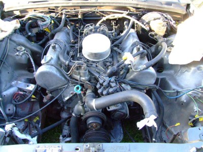

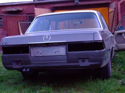

Właściwie, to ukończywszy demolowanie Pani Mercedes, stwierdzam że nie jest źle. Gdy już skończyłem demolować wnętrze i ogon, przyszła pora na obicie mordki. Zacząłem od nadkoli, odkręcając wszystko, co dało się tam odkręcić, tzn. półkę akumulatora, sterownik - zawór automatycznej klimy, wraz z pompką, cewkę zapłonową wraz z modułem zapłonu, oporniki, klaksony, które z lenistwa Niemiec przykręcił tam, gdzie miał łatwiejszy dostęp, skrzynkę bezpieczników... Później przyszła kolej na demontaż sprężarki klimy, pompy wspomagania, alternatora, wentylatora... Aby to zrobić, pozbawiłem Panią Mercedes oczu, wycieraczek reflektorów, chłodnic...
Jako, że w nadkolach pojawiły się dwie małe dziury, podjąłem decyzję, aby ściągnąć błotniki i sprawdzić co dzieje się pod nimi, a przy okazji ułatwić sobie dostęp do dziury w ścianie grodziowej od zewnątrz. Przy okazji dowiedziałem się, że stuki dochodzące z przodu przy gwałtowniejszym wejściu w zakręt wcale nie dochodziły z zawieszenia, tylko z... cewki zapłonowej, którą po przejechaniu jeszcze kilkuset kilometrów mógłbym zgubić. Ów ważny element zapłonu iskrowego trzymał się na jednej obluzowanej śrubie, podczas gdy druga dyndała sobie swobodnie wraz z kawałkiem nadkola. [zlosnik] [zlosnik] [zlosnik]
W tej chwili autko przygotowane jest wstępnie do wyspawania drobnych braków w blacharce, zabezpieczenia antykorozyjnego i rozpoczęcia składania wszystkiego do kupy.
Zdjęcia z dalszych prac przy demolowaniu wkrótce...

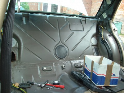

Post: ndz cze 15, 2008 11:02 pm
Posty: 355
Demontaż tyłu

Komentarz: Trochę korozji, głównie za sprawą zatkanych odpływów i próbach reanimacji uszczelki bagażnika za pomocą gumipasty i silikonu.

Komentarz: Końcówka (?) demolki tyłu...
t06.JPG [ 104.68 KiB | Przejrzano 11222 razy ]
Komentarz: Ogólny widok dotychczasowej demolki...
t07.jpg [ 107.47 KiB | Przejrzano 11222 razy ]
Komentarz: Po zakończonej demolce wnętrza i tyłu postanowiliśmy nieco umyć kolejne miejsce prac, by móc wrócić do domu z nico czystrzymi rękoma. Aby woda nie dostała się tam gdzie nie trzeba, dopuściliśmy się małego, chwilowego tuninku. ;-)
