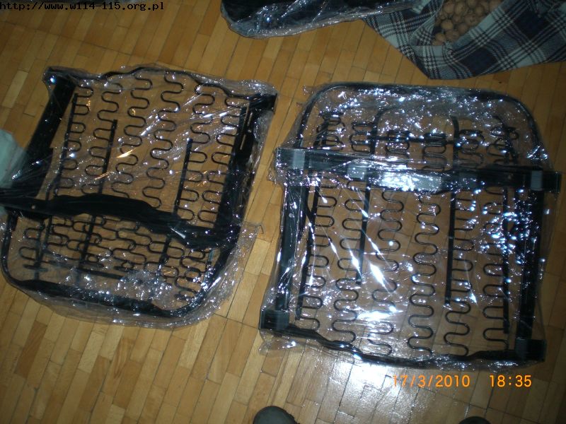

Do tego wszelkie ramy siedzeń, ślizgi itp... poszły dziś do lakierowania proszkowego. Zdjęcia przed:

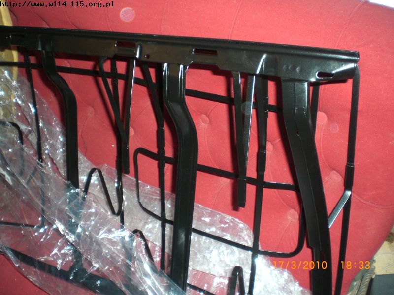

Już z grubsza do po docinałem więc mogłem rzucić na to matę kokosową i usiąść. Jest inaczej niż oryginalnie jednak poprawnie. Wcześniej nie dało się na tym siedzieć więc musiałem coś wymyślić. <br>Dodano po 9 minutach.:<br> Dziś odebrałem ramy siedzeń od lakiernika (Colorex - polecam). Wyglądają lepiej niż nowe [zlosnik] Efekt zdecydowanie przerósł moje oczekiwania:

piękna robota...normalnie CUDO...jestem pod wrażeniem, jak oni to malowali? proszkowo i potem do pieca na wygrzewanko? czy to nie popęka pod wpływem uginania się? Ile trza zapłacić za malowanie jednego stelaża fotela?

Lakierowali proszkowo, czyli śrutowanie + proszek + piec. Lakier jest bardzo elastyczny i nie dał się moim próbom maltretowania sprężyn ;-)
Co do cen to kwestia bardzo indywidualna, ja za to wszystko zapłaciłem tyle co za lakierowanie błotnika u normalnego lakiernika.

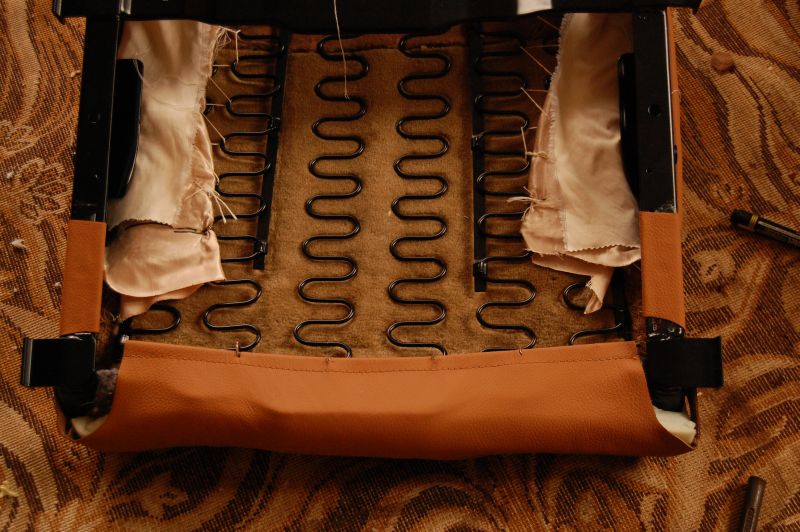

Poszycia tylnej kanapy pomimo tego, że skóra była w stanie całkiem niezłym od spodu rozlatywały się kompletnie. Poprzecierane płótna, sparciałe gąbki i stary filc powodowały że 'drabinka' nie trzymała kształtu strasznie szpecąc. Trzeba było to jakoś podreperować.

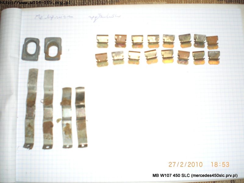

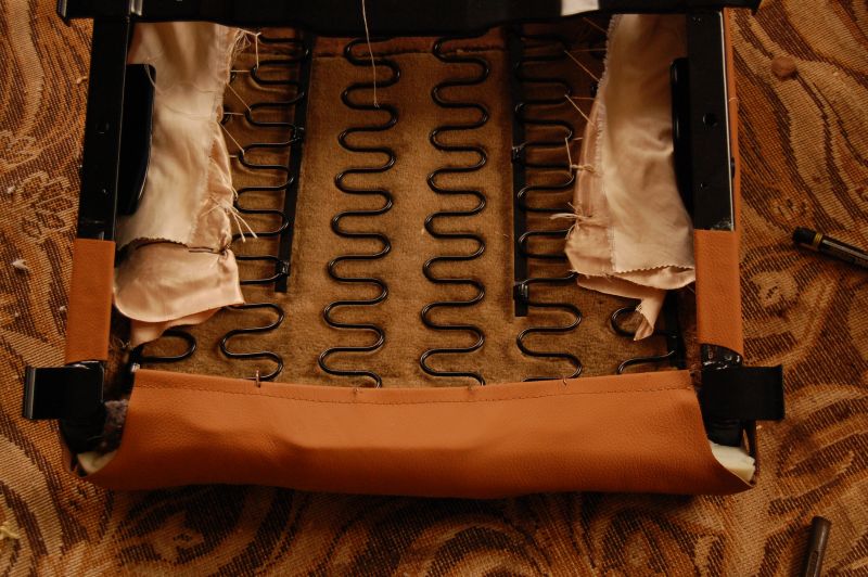

Pierwotnie chciałem zlecić tapicerowi wymianę samego białego płótna, jednak po rozmowie okazało się że to nie takie proste. Musi do tego rozpruć poszycie w wielu miejscach a wtedy to już żal nie wymienić wszystkiego poza skórą. Idąc dalej, jak już rozpruje i będzie wymieniał, to bez możliwości próbnego montażu nigdy nie zrobi tego dokładnie. Suma sumarum wyszło na to że zostawiłem mu wszystko i w okolicach świąt mam odebrać gotowe siedzenia. Poza tym podjął się ratowania bonela co było istotne, bo im bardziej próbowałem dopasować tą gąbkę o której piszę w 12.03.2010 - Wstęp tym bardziej zdawałem sobie sprawę że jednak to siedzisko zaprojektowane do bonela i słabo to wyjdzie. Zamiast tego usztywniony pianką bonel będzie na miejscu. <br>Dodano po 7 minutach.:<br> Odebrałem też dziś na nowo ocynkowane elementy siedzeń, spinki, śrubki, sprężynki etc...
<b>A przy okazji. Ma ktoś pojęcie do czego służą elementy z 1 i 2 zdjęcia. U mnie do tej pory były przykręcone do szyn siedzeń jednak do niczego nie służyły i wisiały bez celu? Po co to jest?</b>

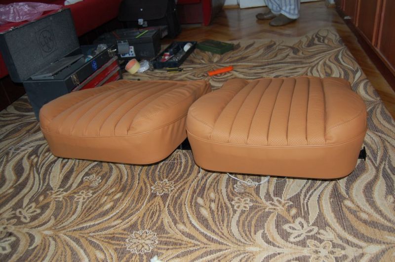

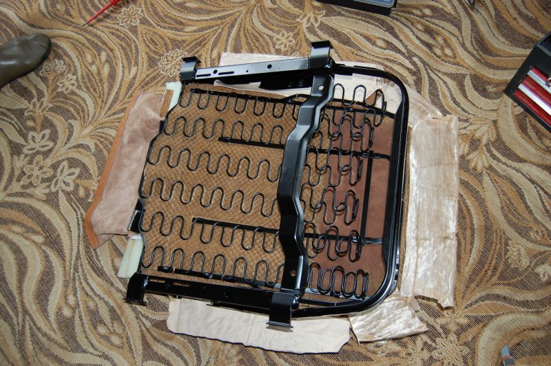

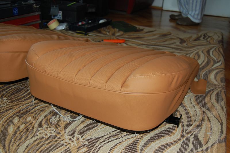

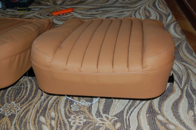

Dawno nic nie robiłem z powodu braku czasu. Na szczęście przyszedł długi weekend (dla mnie jeszcze dłuższy) i miałem czas aby wrócić do pracy. Skończyłem dziś prace nad przednimi siedziskami. Wymienione zostało w zasadzie wszystko poza ramą i sprężynami (które zostały wcześniej polakierowane proszkowo). Wreszcie widać, że warto było się pomęczyć. Moim zdaniem uzyskałem stan fabryczny, zresztą oceńcie sami.
A tak w ogóle to polecam tego sprzedawcę (Topsonline z eBay'a) od którego kupowałem pokrowce na fotele w USA. Towar naprawdę pierwsza klasa, pasuje super, jakość wykonania perfekcyjna, skóra rozeta jak od MB. Naprawdę nie dało się już lepiej.
Te pomarszczenia wynikają z faktu, że podczas robienia zdjęcia tył nie był jeszcze naciągnięty. Już zniknęły.
Jak kogoś interesuje ile uzyskanie takiego efektu zajęło czasu i inne szczegóły to wszystko jest opisane tutaj:
INSTRUKCJA REGENERACJI SIEDZISK: http://sites.google.com/site/mercedesw107450slc/prace/remont-siedzen/3-06-2010---instrukcja-regeneracji-siedzisk
