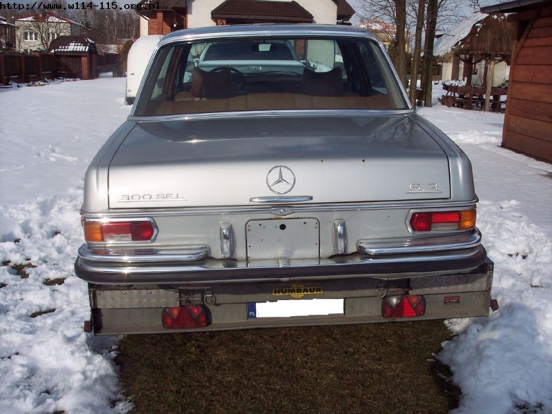

Minął prawie rok odkąd auto jest w moim posiadaniu.
Po wielu perypetiach dotarło pod koniec ubiegłego lata do Sebastiana.
Ostatni tydzień to kilkukrotna zmiana zdania (zaczynać nie zaczynać...), aż w końcu... rusza projekt wskrzeszenia 300SEL 6.3.
A uwierzcie mi będzie co robić :o
Każdy kolejny ruch śrubokręta (i nie wiem czego jeszcze :)) to...kolejna niespodzianka.
W momencie zakupu auto prezentowało się tak:

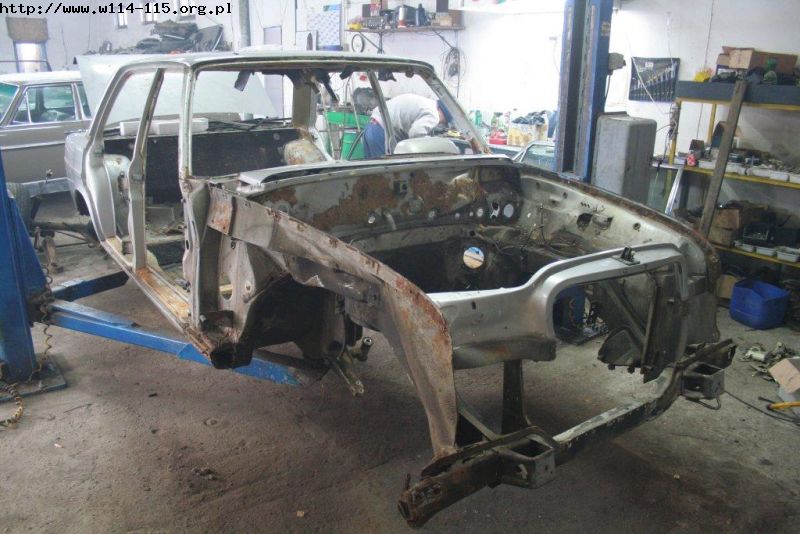

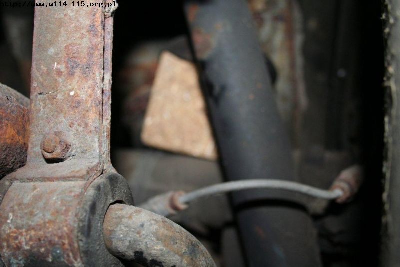

Auto jest praktycznie prawie rozebrane.
A oczom naszym ukazuje się jak to zwykle bywa masa niespodzianek.
Tu jak widać podczas załadunku, nikt nie przejmuje się kompletnie:
Wszechobecny rudzielec:
Robert

Na stole mamy pacjenta któremu nie tyka ogromne serducho i mimo wszystko nie jest to V8, które często pewnie każdy z nas widział w MB, zawieszenie pneumatyczne z dużą pomocą sprężarki uniosło się na kilka godzin. Myślę, że M100 mówiąc najpoważniejszy projekt miał na myśli: złożoność projektu.
