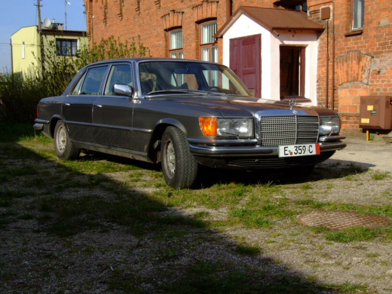

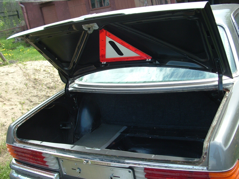

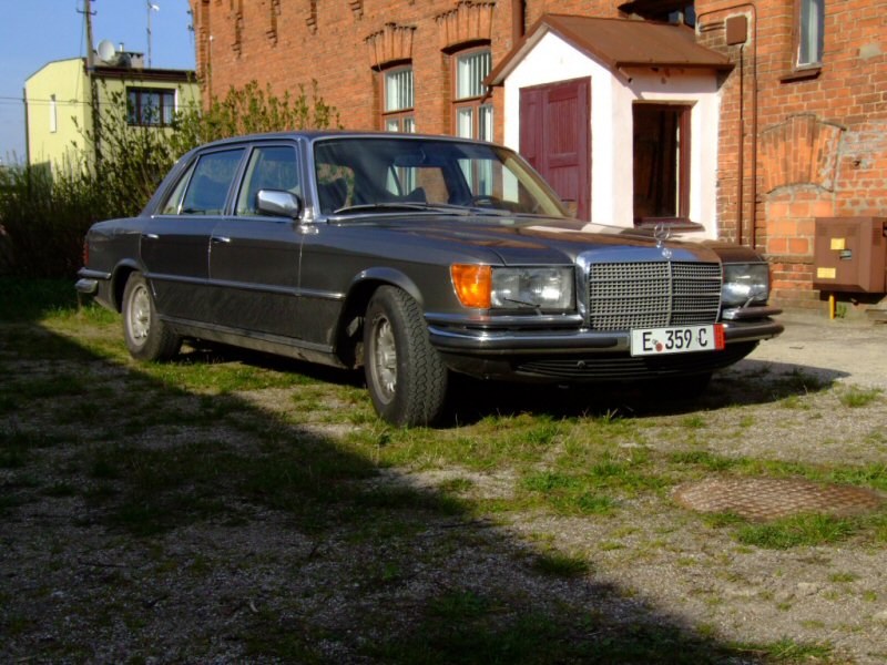

Stało się. Po dłuższych poszukiwaniach i marzeniach o pierwszej S-Klasse, zakupiliśmy z Ojcem W116 450SEL '79 225PS. Poniżej zamieszczam kilka szybko zrobionych fotek:
Pani ma się dobrze, całą drogę ze Stuttgartu do Polski (1200km) pokonała o własnych siłach, bez żadnych niemiłych przygód, zadowalając się średnio 13 litrami benzynki przy niezbyt kawalerskiej, ale nie kapeluszniczej jeździe.

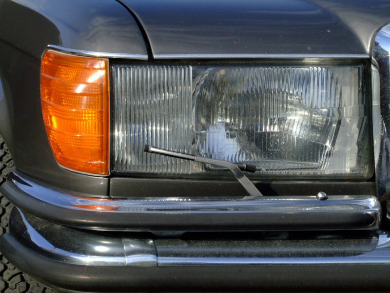

Z wyposażenia dodatkowego może się Ona pochwalić m.in.
- tempomatem,
- automatyczną klimatyzacją,
- elektrycznymi szybami,
- elektrycznym szyberdachem,
- wycieraczkami na ślipiach,
- dwutonowym klaksonem,
- oryginalnym centralnym zamkiem,
- leniem z tyłu (chyba był w standardzie),
- wspomaganiem kierownicy (też chyba było w standardzie).
Parafrazując wypowiedź Jacka w ostatnim odcinku Zmienników na temat nowej taksówki:
... z uszczelki cieknie przy chłodnicy, światła stop nie palą, lewy kierunkowskaz nie działa, klakson też, łożyska niedokręcone, brak bagnetu oleju i lewy błotnik przeżarty na wylot i rozrząd do wymiany... W sumie wóz na medal.
mógłbym powiedzieć, że auto ma pewne braki, m.in.:
- Drobne ogniska korozji, na tyle małe, że ów egzemplarz nie wymaga praktycznie żadnego poważniejszego remontu blacharskiego. Niemiec od którego kupiliśmy auto, naprawiał na bieżąco wszystko, co tego wymagało. Przez ten czas uzbierała się teczka rachunków o grubości encyklopedii.
- Szyberdach przesuwa się z oporami - konieczne będzie rozbrojenie podsufitki, rozbebeszenie na części pierwsze, wyczyszczenie prowadnic, udrożnienie odpływów i poskładanie wszystkiego do kupy.
- Klimatyzacja nie chłodzi - całość do wybebeszenia, zregenerowania i dostosowania do nowego czynnika.
- Wymiana uszczelniaczy zaworów.
- Poprawienie całej elektryki. Usterki objawiają się brakiem świateł mijania, drogowych, klakson nie działa, oświetlenie wnętrza, zegar, podświetlenie zegarów też, że o wycieraczkach i spryskiwaczu nie wspomnę. Jest też masa innych drobniejszych usterek, o których będę starał się pisać w miarę postępów renowacji.
- Zawieszenie wymaga wymiany sprężyn i amortyzatorów oraz ogólnego przeglądu, który optymistycznie patrząc skończy się na wymianie sworzni zwrotnicy i wahaczy oraz gum.
- Hamulce - tu raczej bez żadnych niespodzianek, czyli renowacja zacisków, wymiana tarcz i klocków. Prawdopodobnie wymiany wymagają również przewody elastyczne.
- Na zakończenie warto będzie wyprać tapicekę, poprawić zabezpieczenia antykorozyjne, powymieniać płyny ustrojowe...
Mimo tych wszystkich, optymistycznym okiem patrząc, usterek mogę powiedzieć: Jednym słowem wóz na medal.

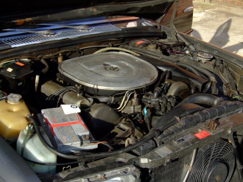

Dokładnie tak. Przy przyspieszaniu nie puszcza dymka, przy ostrym przygazowaniu też. Zużycie oleju na całej trasie z Niemiec nie przekroczyło litra.

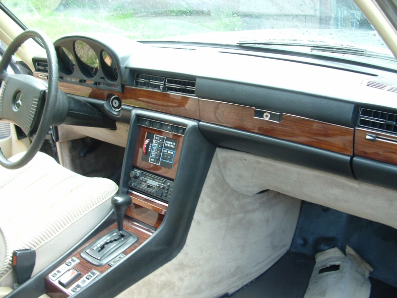

Gratuluję zakupu, na przyszłość też sobie obieram jako cel 116'kę.
Jeśli możesz, pokaż fotki wnętrza,
Pozdrawiam.

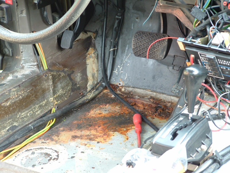

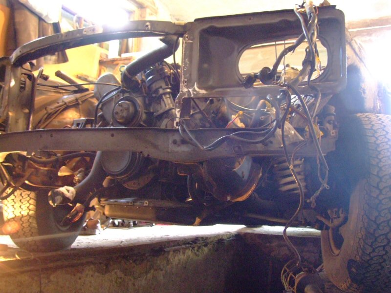

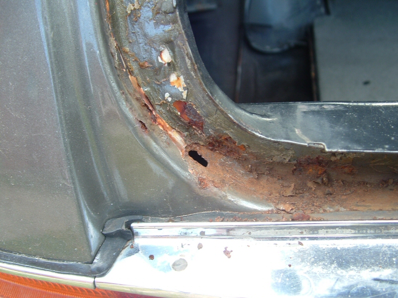

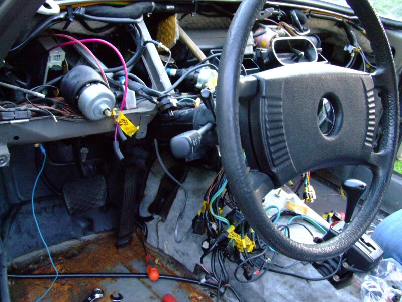

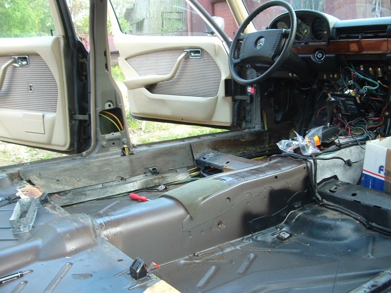

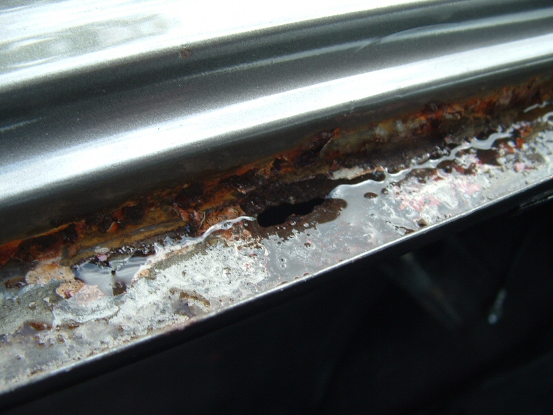

Demontaż wnętrza:

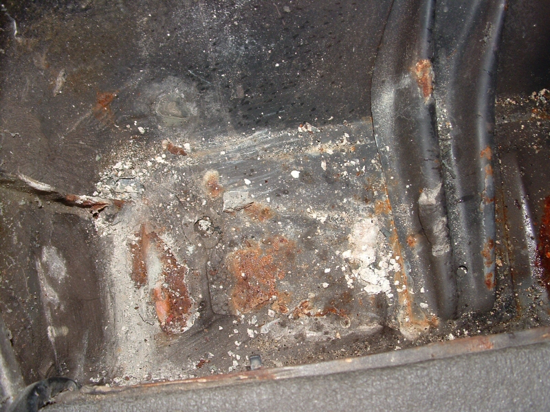

Komentarz: Ściana grodziowa też ucierpiała dzięki zatkanym odpływom spod półki pod skrzynką bezpieczników.
p10.JPG [ 324.5 KiB | Przejrzano 11239 razy ]

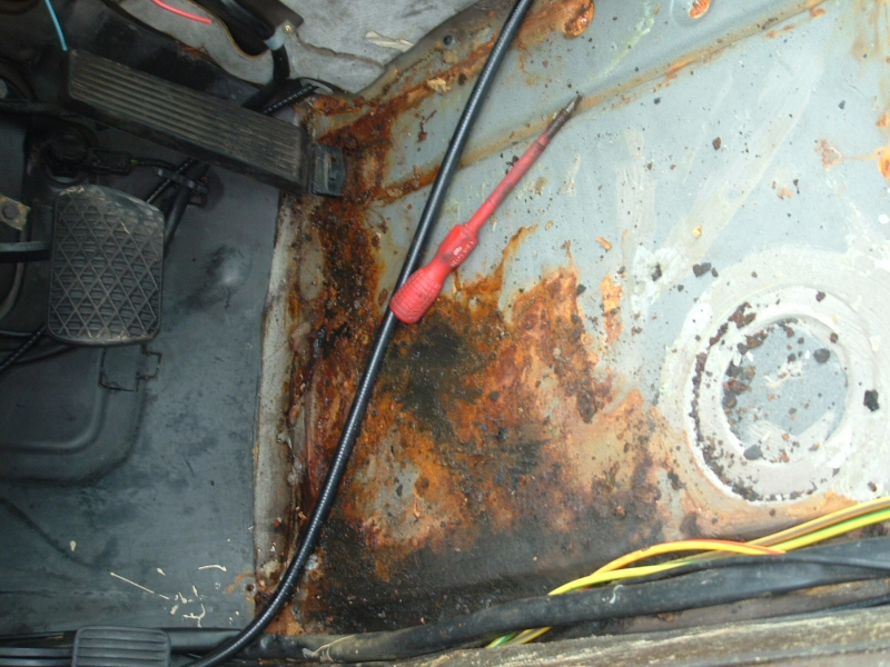

Komentarz: Już wiem, skąd się wzięła woda i korozja na podłodze, pod nogami kierowcy. Wyjęcie skrzynki bezpieczników dało odpowiedź. W tym momencie podłączenie akumulatora dałoby jeszcze bardziej destrukcyjny efekt ;-)
p09.JPG [ 99.92 KiB | Przejrzano 11239 razy ]
p08.JPG [ 135.07 KiB | Przejrzano 11239 razy ]

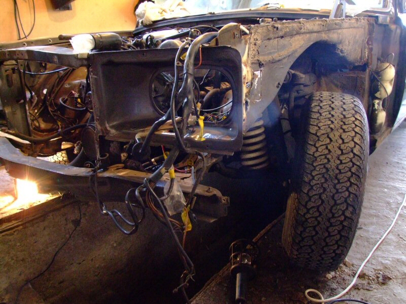

Komentarz: Przymiarka do wyjęcia nagrzewnicy. Nie obyło się bez zdemolowania deski rozdzielczej...
p07.JPG [ 142.9 KiB | Przejrzano 11239 razy ]
Komentarz: Postępująca demolka wnętrza...
p06.JPG [ 408.62 KiB | Przejrzano 11239 razy ]

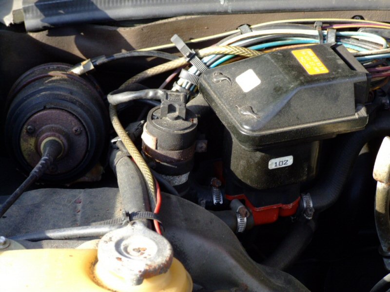

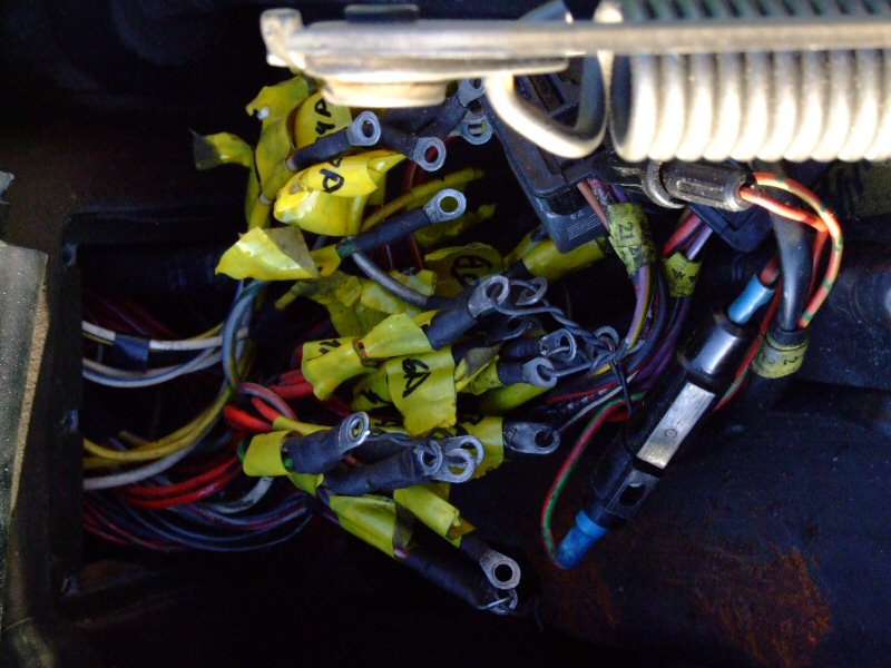

Komentarz: Przy okazji dowiedziałem się, że samochód jest wyposażony w dodatkową klimatyzację w postaci dziury w mokrej podłodze. Skąd ta woda?
p04.JPG [ 423.47 KiB | Przejrzano 11239 razy ]
Komentarz: Już nieco mniej miło. W drodze powrotnej zastanawiałem się, dlaczego tak dziwnie zachowuje się pedał gazu. Już znalazłem odpowiedź. Dobrze że nie wypadł na jezdnie.
p05.JPG [ 389.19 KiB | Przejrzano 11239 razy ]
p03.JPG [ 379.66 KiB | Przejrzano 11239 razy ]
Komentarz: Narazie całkiem miło...
p02.JPG [ 398.38 KiB | Przejrzano 11239 razy ]
Komentarz: Całkiem ładnie sie prezentuje, jednak mam wrażenie, że nie obędzie się od wieeelu niespodzianek...
p01.jpg [ 362.05 KiB | Przejrzano 11239 razy ]

misiak123 pisze:
Ten to ma problemy co?

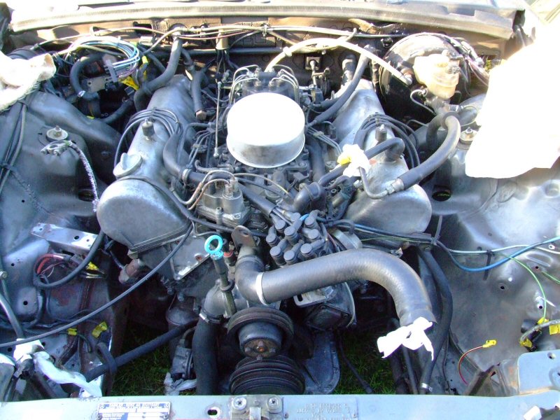

Właściwie, to ukończywszy demolowanie Pani Mercedes, stwierdzam że nie jest źle. Gdy już skończyłem demolować wnętrze i ogon, przyszła pora na obicie mordki. Zacząłem od nadkoli, odkręcając wszystko, co dało się tam odkręcić, tzn. półkę akumulatora, sterownik - zawór automatycznej klimy, wraz z pompką, cewkę zapłonową wraz z modułem zapłonu, oporniki, klaksony, które z lenistwa Niemiec przykręcił tam, gdzie miał łatwiejszy dostęp, skrzynkę bezpieczników... Później przyszła kolej na demontaż sprężarki klimy, pompy wspomagania, alternatora, wentylatora... Aby to zrobić, pozbawiłem Panią Mercedes oczu, wycieraczek reflektorów, chłodnic...
Jako, że w nadkolach pojawiły się dwie małe dziury, podjąłem decyzję, aby ściągnąć błotniki i sprawdzić co dzieje się pod nimi, a przy okazji ułatwić sobie dostęp do dziury w ścianie grodziowej od zewnątrz. Przy okazji dowiedziałem się, że stuki dochodzące z przodu przy gwałtowniejszym wejściu w zakręt wcale nie dochodziły z zawieszenia, tylko z... cewki zapłonowej, którą po przejechaniu jeszcze kilkuset kilometrów mógłbym zgubić. Ów ważny element zapłonu iskrowego trzymał się na jednej obluzowanej śrubie, podczas gdy druga dyndała sobie swobodnie wraz z kawałkiem nadkola. [zlosnik] [zlosnik] [zlosnik]
W tej chwili autko przygotowane jest wstępnie do wyspawania drobnych braków w blacharce, zabezpieczenia antykorozyjnego i rozpoczęcia składania wszystkiego do kupy.
Zdjęcia z dalszych prac przy demolowaniu wkrótce...

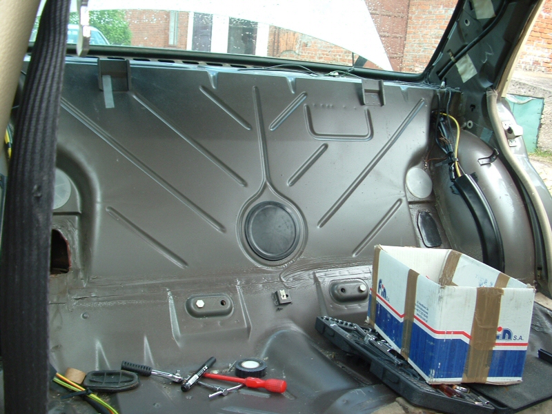

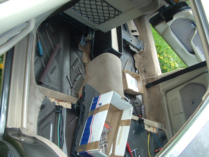

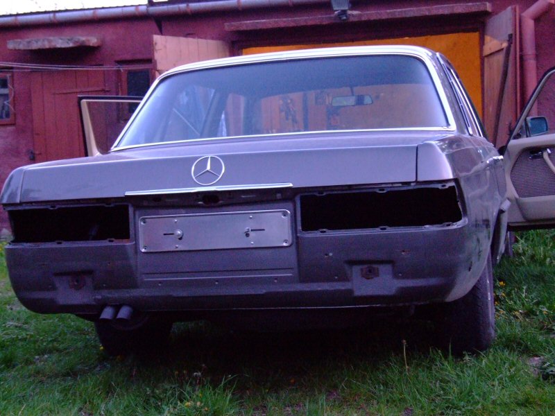

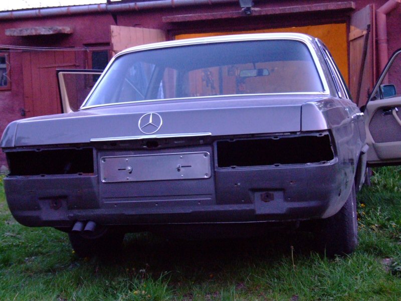

Demontaż tyłu
t01.JPG [ 390.27 KiB | Przejrzano 11237 razy ]
Komentarz: Trochę korozji, głównie za sprawą zatkanych odpływów i próbach reanimacji uszczelki bagażnika za pomocą gumipasty i silikonu.
t02.JPG [ 342.5 KiB | Przejrzano 11237 razy ]
t03.JPG [ 368.22 KiB | Przejrzano 11237 razy ]
t04.JPG [ 492.65 KiB | Przejrzano 11237 razy ]
t05.JPG [ 486.31 KiB | Przejrzano 11237 razy ]
Komentarz: Końcówka (?) demolki tyłu...
t06.JPG [ 104.68 KiB | Przejrzano 11237 razy ]
Komentarz: Ogólny widok dotychczasowej demolki...
t07.jpg [ 107.47 KiB | Przejrzano 11237 razy ]
Komentarz: Po zakończonej demolce wnętrza i tyłu postanowiliśmy nieco umyć kolejne miejsce prac, by móc wrócić do domu z nico czystrzymi rękoma. Aby woda nie dostała się tam gdzie nie trzeba, dopuściliśmy się małego, chwilowego tuninku. ;-)
