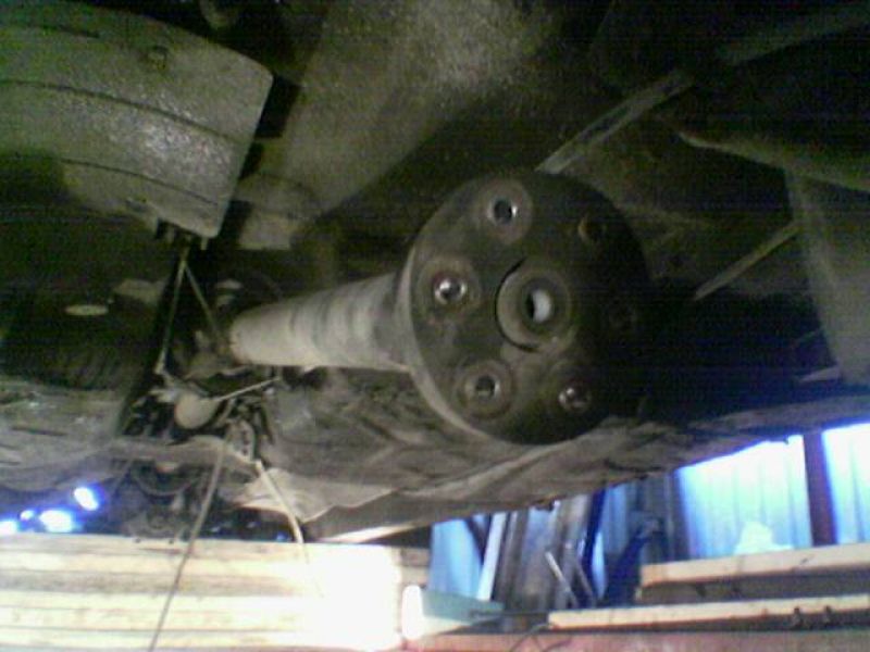

Dzisiaj idało się odkręcić wał napędowy, amortyzatory tył, półosie, hamulec postojowy, mocowanie tylnej V-ramy od nadwozia , most wraz z podporą od belki. Jak sie rozpędziłem to i wymontowałem skrzynie biegów [zlosnik]
Teraz tylko wyjąć silnik, odkręcic przednie zawieszenie - oraz wyjąc tylne.

Marcin S pisze:
a czy nie lepiej jest wyciągnąc silnik razem ze skrzynią???
Pozdro
W 123 280E
Post: wt mar 04, 2008 11:31 pm
Rejestracja: czw sie 07, 2003 10:39 am
Posty: 1026
howser pisze:
Marcin S pisze:
Pozdro
nie, bo skrzynia z silnikiem będzie się klinować przy wyjmowaniu między ścianą grodziową, belka przedniego zawieszenia i pasem przednim. Można to zrobić, jednak potrzebny jest tzw balanser, jednak wcale nie ułatwi wyciągania silnika bo masa silnika + skrzynia razem przechylone może powodować trudności w wyciaganiu. Nie mówie że się nie da, tylko po co ;) , skrzynie wymontowałem sam, jedną ręką wyciagając skrznie, druga odkręcając ostatnią srube. Dodatkowo jeszcze nie opisywałem tego na Forum, ale właśnie projektuje wyciagarke do silnika, i jak na testy będzie taki silnik bez kolidujących/klinujących elementów idealny ;)

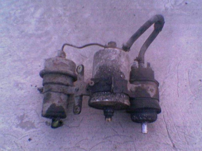

Kolejne prace przy rozkręcaniu osprzętu silnika, narazie dośc kosmetyczne, bo wyciągarka do silnika jest w fazie produkcji.
oraz wymontowałem butle z gazem, zbiornik paliwa

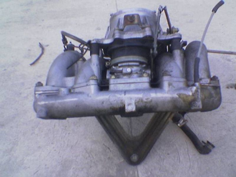

Ciąg dalszy, tym razem detale wnętrza, typu deska, konsola, nagrzewnica..
Wyciągarki do silnika nadal brak ;) , ale jest zabawka do piaskowania... łapa pompy wspomagania i rozrusznik juz wygląda jak nowe [zlosnik] - a to dopiero były testy ustawienia, tylko to ścierniwo dośc szybko znika... 8) <br>Dodano po 3 minutach.:<br>
