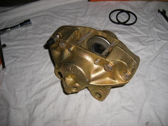

Ad. zaciski : połówki były wypiaskowane i wyszkiełkowane. Przydało by im się jeszcze polerowanie szczotką dla pełności efektu, ale to co wyszło jest akceptowalne. Tak przygotowane trafiły do "naszej" przyzakładowej cynkowni gdzie były trawione odtłuszczone i cynkowane w kąpieli alkalicznej. Zdaje się, że i tym razem przygotowanie powierzchni ma kluczowe znaczenie dla sprawy... Temat jest rozwojowy. Będę meldował.
Ad. szkiełkowanie dekli i innych: nie ma skutecznej metody maskowania. Można jedynie ograniczyć zapylenie poprzez dokładne zamaskowanie otworów, ale to nie eliminuje konieczności dokładnego oczyszczania przed montażem. Z resztą na cenę szkiełkowania takich gratów wpływa głównie konieczność zaślepienia otworów, którymi mógłby dostać się pył. Nierzadko zabepieczenia trwa kilkukrotnie dłużej niż sam proces wybłyszczania.

No właśnie, dla mnie to tez temat rozwojowy, jak z zreszta juz gadaliśmy. Ostnio poszła seria 8 połówek zacisków, tak samo przygotowanych, do cynkowni. Powieszone w ten sam sposób na tym samym drucie , 7 wyszło ook, jedna do poprawki. Efekt mniej wiecej , jak na focie. I co tu jeszcze zrobić , aby było lepiej??

Gdy ja robię zaciski, to staram się po galwanizacji zabezpieczyć je (możliwie jak najszybciej) Protewaxem.
PS Stomek gdzie Ty kupiłeś reperaturki do Bendixa?
PS2 Za ile? [zlosnik]
Nie pamiętam, szczerze mówiąc, w której, ale na pewno jednej z polskich sieci hurtowni motoryzacyjnych.

Reperaturki są z Foty. Skład zestawu jest standardowy, czyli uszczelki tłoczków, kapturek na odpowietrznik i osłony przeciwpyłowe. Widoczna na zdjęciu osłona termiczna nie wchodzi w skład zestawu, nie ma również metalowego, wciskanego pierścienia, który trzyma osłonę przeciwpyłową.

Po cholere protewax na powłokę galwaniczną?
Co do poprawienia efektu cynkowania żeliwa i zachowania powtarzalności,to sprawa naprawdę nie jest prosta. Po naszej stronie leży jak najlepsze przygotowanie powierzchni, ale cała "magia" jest w rękach galwanizera. To on musi dobrać odpowiednią gęstość prądu, rodzaj kąpieli, steżenia kąpieli, ilość cynku w kapieli przy danej gęstości prądu. Jak jeszcze dodać do tego mnogość konfiguracji odczynników ( kąpieli alkalicznych, wybłyszczaczy, niwelatorów i pasywacji), to coś mi się zdaje, że puki nie będziemy mieli własnych cynkowi, puty nie dowiemy się osso chozzi.

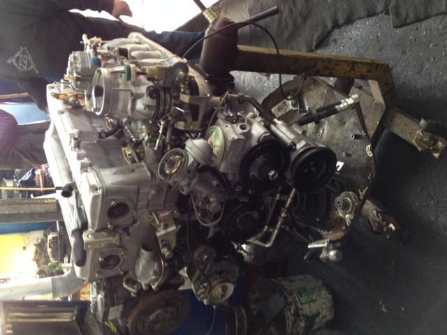

A tymczasem mam pytanie/prośbę o fotę lub wyjaśnienie którędy idą węże olejowe do chłodnicy oleju, bo mi wypadają na prost pompy powietrza? Obudowa filtra i węże które dostałem od hruścika są od 116.

Komentarz: Sorry, wrzucam to na jakimś pececie i mi się ten obrazek przekręca...

Problem nie leży w wężach które wraz z obudową filtra oleju zostały zdemontowane z silnika napędzającego W126 tylko w tym ,że Ty masz pod maską zestaw któremu brak mocy i chłodnicy oleju zrekompensowano pompą powietrza.Mówiłem żebyś na siłę się nie uszczęśliwiał to zachciało Ci się poprawiać niemiecka myśl techniczną.

Czyli pompy powietrza nie ma w "normalnych" wersjach?
Nie ma.

Jajoski pisze:
Nawet w tych z EGR-em?
Nawet w tych (u mnie jest taki).
Polecam lekturę serwisówki do M110, jest tam dość obszerny opis tego co mogło się pojawiać w ekologicznych wersjach tego silnika :)
