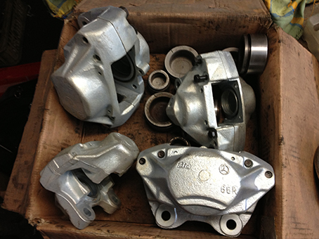

Ma pojęcie nawet w temacie zacisków...
IMG_0660.jpg [ 35.82 KiB | Przejrzano 13498 razy ]

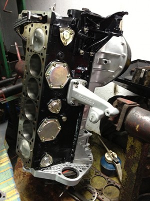

Wyważony.
Na razie tak to wygląda.
IMG_0662.jpg [ 169.83 KiB | Przejrzano 13498 razy ]
Całkiem ładnie. Piaskowane były w całości czy połówki?

Bardzo ładnie. [ok]
Wyważony razem z kołem?
Nur fünfzylindrige Diesel!

Dupa a nie wyważony. Ewidentnie tył cięższy!
