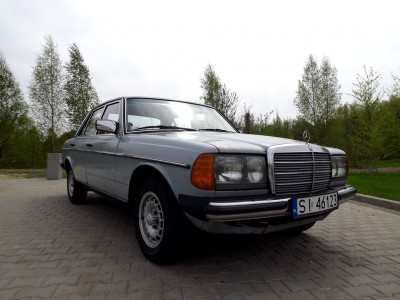

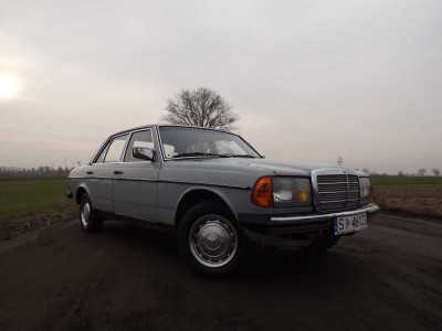

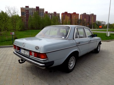

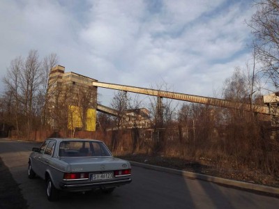

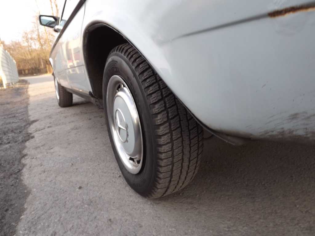

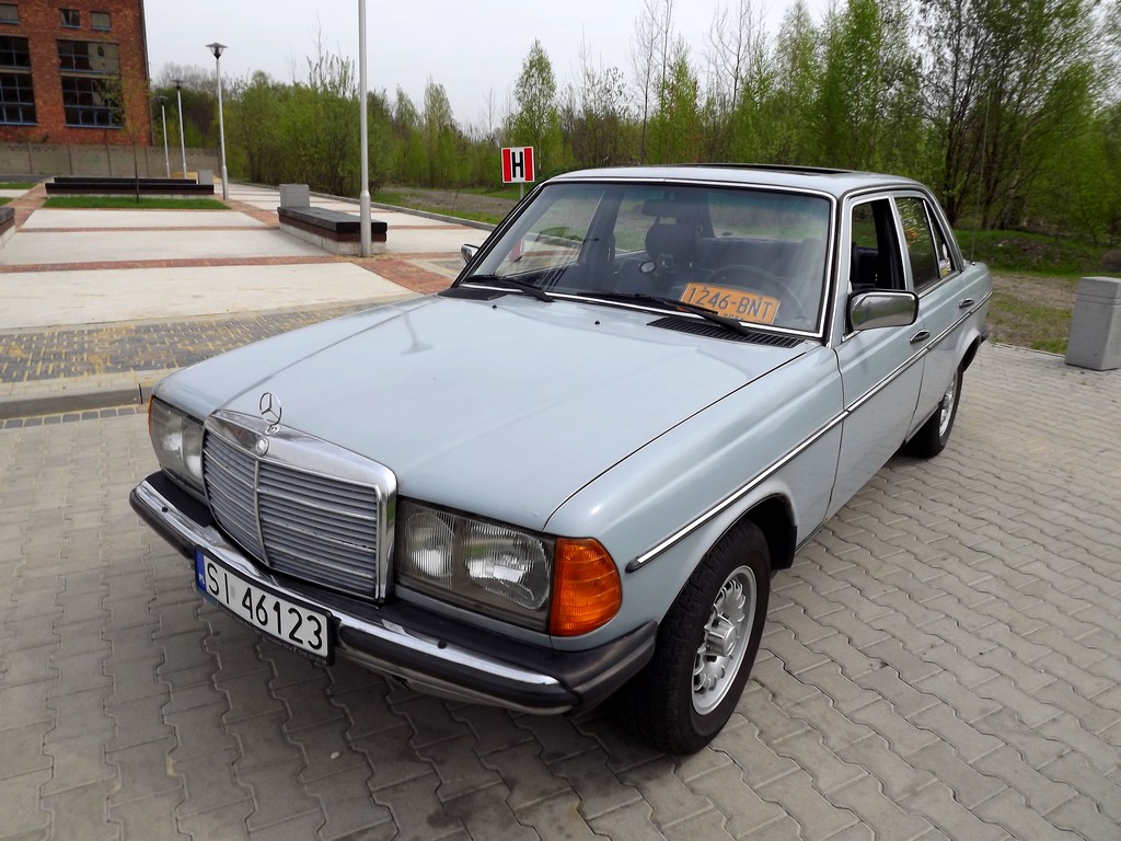

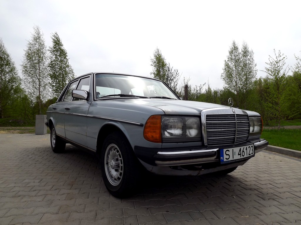

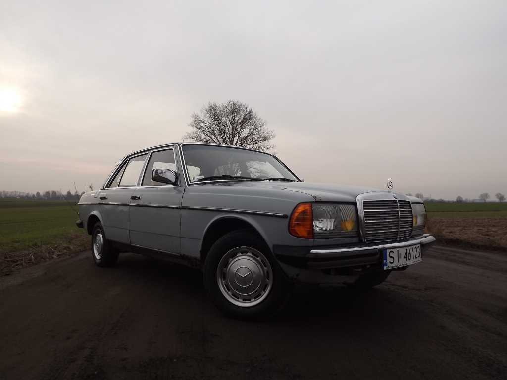

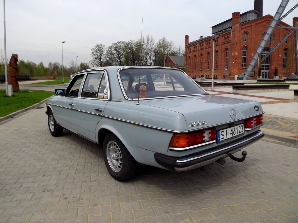

Pozmieniałem nieco z okazji wiosny :)
4.jpg [ 38.76 KiB | Przejrzano 14713 razy ]
3.jpg [ 34.07 KiB | Przejrzano 14713 razy ]
2.jpg [ 34.65 KiB | Przejrzano 14713 razy ]
1.jpg [ 30.25 KiB | Przejrzano 14713 razy ]

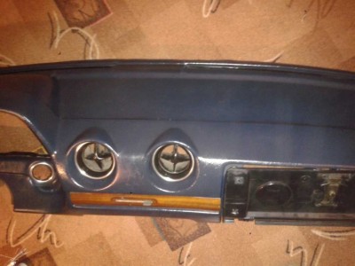

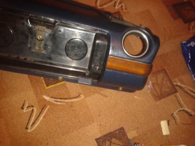

Najbardizej cieszy mnie niebieska deska w db stanie - Cudów nie ma, i uparty znajdzie 2 małe pęknięcia - Ale to i tak nowa jakość w porównaniu do mojej. Do pakietu drewno, kierownica w fajnym stanie i idealny fotel + wielkie pranie i środek będzie wyglądał na te 376 000km :) Auto dostało też front od wersji francuskiej i nowe-stare koła :) Prawdopodobnie znalazłem też cichy most, ale to wyjdzie już w praniu...
Poniżej parę fotek.

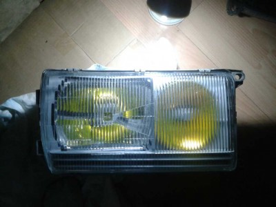

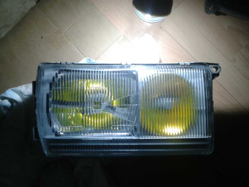

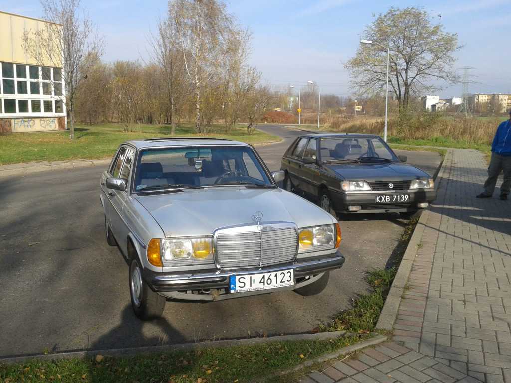

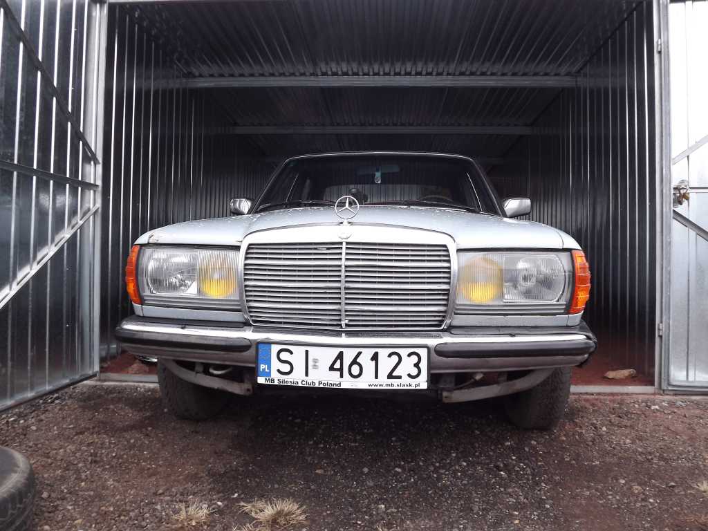

Francja elegancja ale te światła są zabronione w RP - uczciwy diagnosta stempla Ci nie wbije.
"Moto - Abc" 609 633 024
 Tytuł: Re: Moje 200D
Post: ndz sty 05, 2014 5:38 pm
Posty: 621
heniekx pisze:
Tylko drogowe/mijania, przeciwmgłowe mogą sobie być żółte nadal.
Post: pn sty 06, 2014 11:35 am
Posty: 116
Zgadza się - "Halogeny" mogą być żółte, problem pojawia się jeśli chodzi o żółte żarówki H4 w światłach mijania, ale po pół roku jazdy problem był tylko raz z upierdliwym policjantem :/ Ale zawsze mam prawo usunąć usterki podczas kontroli ;)
