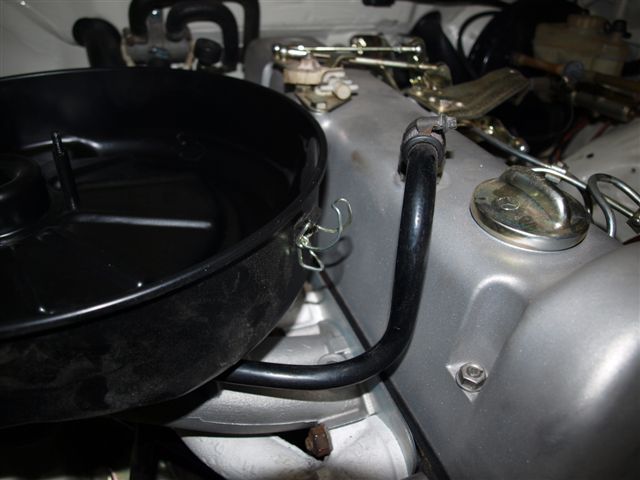

Jajoski pisze:
Bawiłeś się w jakieś szkiełkowanie głowicy?
ja się bawiłem w szkiełkowanie całego silnika, oprócz dolnej części głowicy,
efekt poniżej, jak dla mnie zadowalający
IMAG0030.jpg [ 126.16 KiB | Przejrzano 13973 razy ]
IMAG0031.jpg [ 161.75 KiB | Przejrzano 13973 razy ]
Bardzo ważna uwaga: po szkiełkowaniu obowiązkowo trzeba roznitować w pokrywe zaworowej blachę i wyczyścić pozostałości po szkiełkowaniu, inaczej mur beton zatarty wał. Mycie myjką nic nie daje ani przepłukiwanie benzyną.
Poza tym remontowałem silnik wg manuala, o kosztach nawet nie wspominam bo przestałem już dawno zapisywać [zlosnikok]

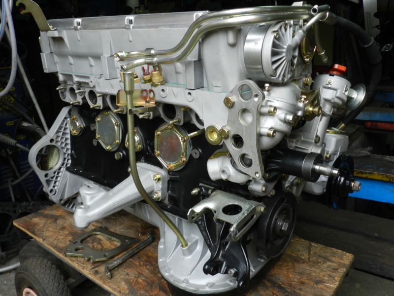

Zrobiłem jak powinno się robić remont M110 -odbudowa od podstaw ale już gdzie indziej...bez ścibolenia , fuszerki i totalnego kanciarstwa jakie przysporzył mi Ś.P. zakład "RR Auto" i jego złodziejski i gnojowaty właściciel Bartosz Stelmach vel Roadrunner na naszym forum.
Wraz z moim dobrym kolegą postanowiliśmy odbudować silnik na bazie oryginalnego bloku, jaki udało mi się cudem odzyskać od w/w kanalii...bez lukrowania mojemu mistrzowi pokażę Wam jak wg mnie powinno wyglądać i wygląda moje serce Ogóra :-)
Koszt tym razem adekwatny do wykonanej usługi :-)
Uszczelki wszelakie około -1000pln
Komplet tłoków i pierścienie - 2800pln
Panewki - 600pln
Głowica - 650pln
Proces szkiełkowania - 500pln
Proces cynkowania - 500pln
Proces malowania proszkowego -250pln
Robocizna- X000pln ( nie znam końcowej ale ma być 4 cyfrowa)
