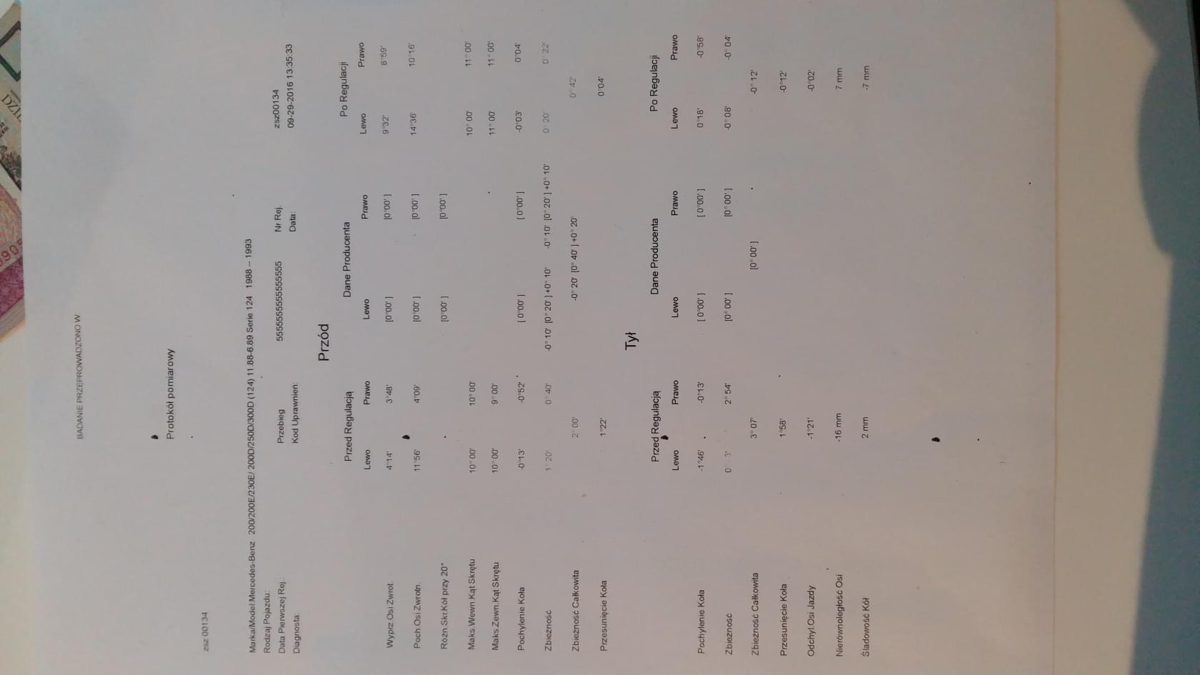

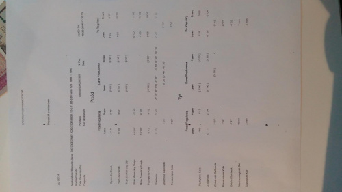

Od jakiegoś czasu walczę z poprawnym ustawieniem geometrii. Co warsztat to co innego.. Generalnie problem tkwi w tym, że auto jest niestabilne, myszkuje po drodze - nie "płynie", a "pływa" to raz w lewo raz sobie w prawo - raz gwałtowniej raz mniej. Na równej drodze jest ok ale wystarczą mniejsze nierówności a zaczyna się robić ciekawie.. Wziąłem wydruk z ostatniego ustawiania:

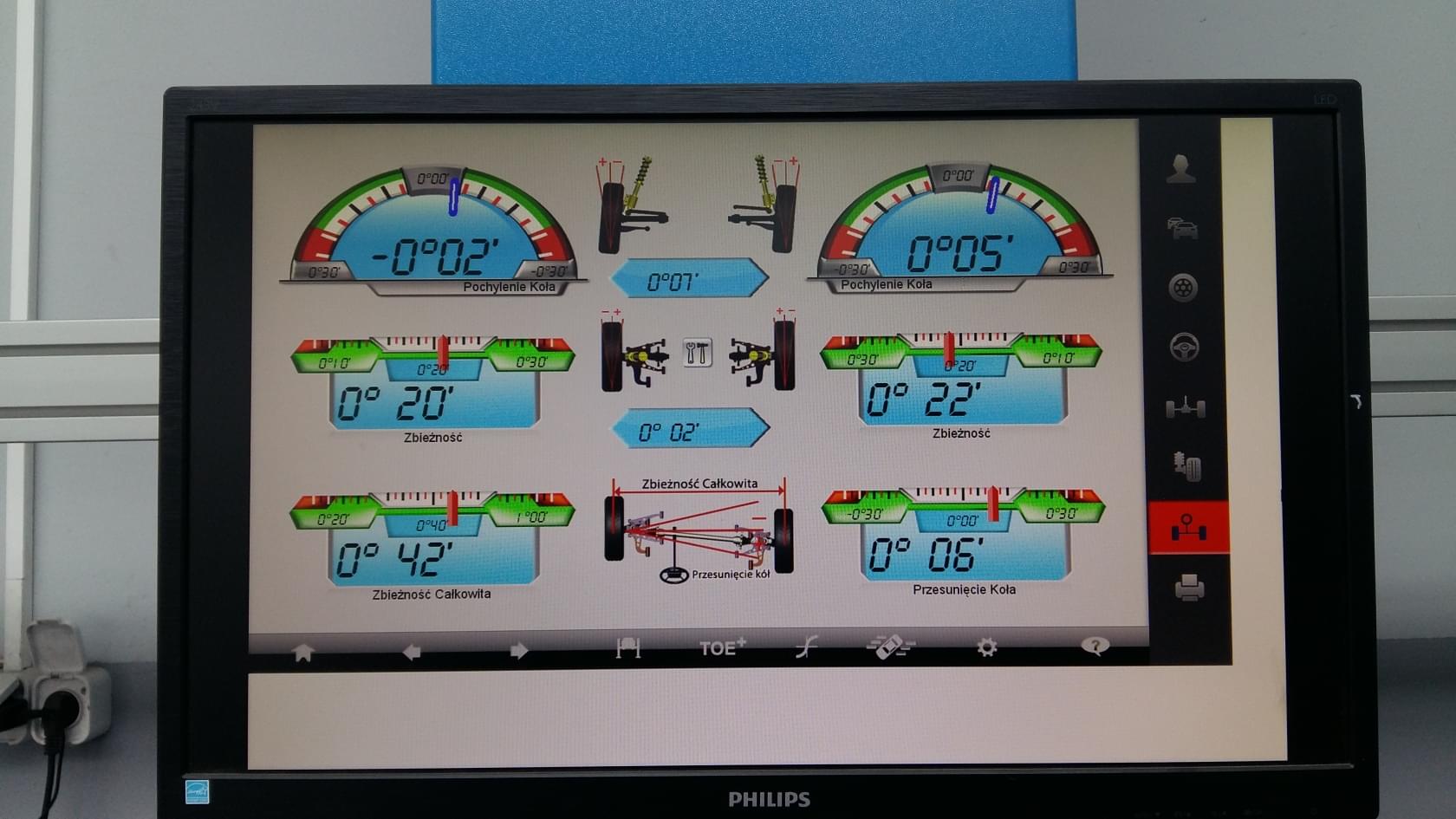

I pytanie do was.. Co jest schrzanione?? Na komputerze na którym była ustawiana geometria zastanowiły mnie dane wyprzedzenia i pochylenia osi zwrotnicy.. Złe dane? Dodam, że tnie oponę, lewą od strony zewnętrznej.. Tył nie był ruszany. Poniżej zamieszczam jeszcze fotkę z samego komputera już po ustawieniu przodu:
Proszę o poradę. Chodzi o w124 E200D sedan z 1993r. Zawieszenie bez luzów. W ostatnim czasie na badaniu diagnostycznym 2x w ciągu 3 miesięcy. Za każdym razem bez zastrzeżeń. Ostatnio zostały wymienione drążki kierownicze i łożysko koła przedniego.

Cześć
Cudów nie ma, bo zazwyczaj każde 124 w oryginalnym stanie prowadzi sie dobrze.
Więc albo masz jakies "porno felgi" o złym odsadzeniu.
Czy informacja o braku luzów w zawieszeniu jest potwierdzona przez ciebie własnoręcznie, czy opierasz się na diagnozie jakiegoś mechanika?
Może problem nie tkwi w przednim zawieszeniu, tylko w tylnym. Sprawdzałeś z tyłu wahacze górne i tuleje tylnego wózka?
Domniemam, że Twoja karoseria jest w na tyle dobrym stanie, że nie zmienia geometrii w czasie jazdy?

Dobre [zlosnikz] ! Na szczęście należę do tych ludzi, którzy patrzą na ręce mechanikom i nie wierzą w pierwszą lepszą diagnozę. Felgi proste, odsadzenie 35, w rozmiarze 195/65/15. Zawieszenie sprawdzane było również breszką - każdy wahacz oczywiście. Poduch z tyłu nie sprawdzałem - sugerowałem się cięciem opony od zewnętrznej strony na przedniej osi więc myśl jedna - geometria walnięta.. ale mimo poprawnego ustawienia auto dalej ucieka na boki.. Muszę chyba faktycznie obadać te poduchy.. Faktycznie luźne mogą powodować złe prowadzenie?

Czy zbieżność była ustawiana z rozpórką kół?

Nie była. Rzecz w tym, że odkąd pamiętam to nigdzie tej rozpórki ŻADEN warsztat nigdy nie używał i wątpię czy w ogóle go posiadał:) branie się za geometrię w naszych pojazdach bez tego narzędzia jest "karygodnym"?

Bez przesady z tą rozporka .Ustawiał mi dobry i znany w okolicy facet na jakimś nowym hunterze.Po wymianie sworzni przód i tulei tyl.Po ustawieniu można było puszczać kierownicę przy 200.Zadnej rozpórki nie używał, karygodnie działa.W 211 też mi ustawial i też było ok.Kiedys był już temat o takim zachowaniu 124 ,poszukaj.
