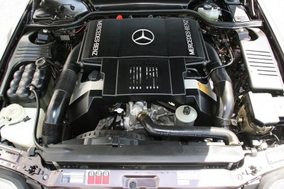

Witam, jestem zainteresowany zakupem W129. Poszukuję samochodu w jak najlepszym stanie fabrycznym i zbliżonego do oryginału. Autko miałoby posłużyć parę lat, dlatego zwracam się z prośbą do użytkowników jaki model z V8 najlepiej wybrać. Przeglądając ogłoszenia widzę, że montowane były dwie jednostki M119 z czterobiegową skrzynią lub M113 z pięciobiegową. Macie może doświadczenia na temat eksploatacji tych jednostek? Czy trapią je typowe bolączki jaki napęd jest optymalny jeśli chodzi o koszty utrzymania?
Komentarz: Ten jest teoretycznie najmocniejszy, ale czy łatwy w serwisowaniu?

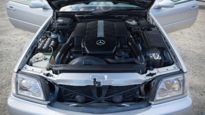

Komentarz: M113 występował w wielu autach młodszej generacji, ze skrzynią 5 - warto?
Silnik3.jpg [ 31.06 KiB | Przejrzano 7369 razy ]

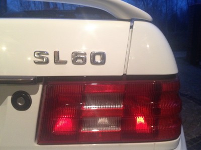

Taki może fajnie się odpychać.
Kolega zanabył z Japonii z nakleją, że nie świeci, "radioactive free", czy jakoś tak.
M119 chyba w najmocniejszej wersji 6.0. Jeszcze nie jeździliśmy na poważnie, bo się rejestruje.
SL60.jpg [ 143.64 KiB | Przejrzano 7344 razy ]

szymon.dziawer pisze:
były jeszcze 7.2 ale to już totalny rodzynek jest, swoją drogą był w PL do sprzedania rok dwa temu taki 7.2

KarolS1988 pisze:
były jeszcze 7.2
Ale to był już z M120, nie M119. M119 jeszcze Brabus chyba rozkręcał ponad 6.0 (6.2, czy 6.3), ale to Brabus.

Regulujesz tylko silnik m119 na wtrysku KE - Ten na drugim zdjeciu. W dwoch pozostalych nic sie nie ustawia. Skrzynie 722.3 nie sa awaryjne - meczy je czas. Te nowsze 722.6 juz nie byly tak bezawaryjne - to skrzynia nowej generacji ze sterowaniem elektronicznym.
