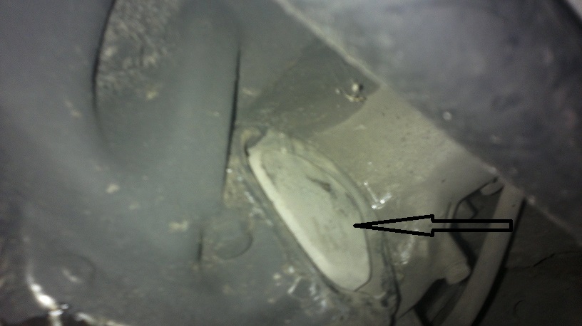

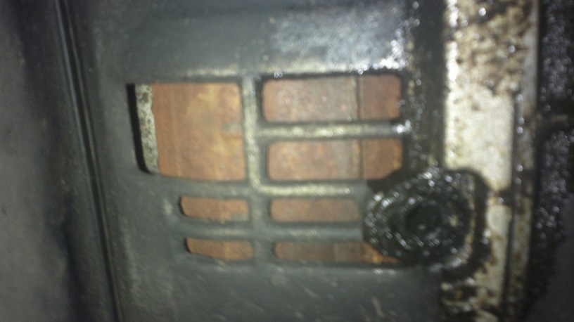

Oki THC, poczytałem trochę, skrzynie zostawiam ale mam zagwozdkę co to jest wandler i gdzie to się znajduje bo od spodu nie widzę żeby coś do koła zamachowego było przykręcone, ale poniżej kilka fotek i pytań
Czy muszę spuszczać olej ze skrzyni? chłodnice odkręciłem ale przewody zabezpieczyłem przed wyciekaniem.
Jeśli dobrze się domyślam to wandler =konwenter a więc muszę najpierw ściągnąć zaślepkę (fota 2 poniżej), pokręcić wałem korbowym aż pojawią się śruby i muszę je odkręcić? Dopiero wtedy odkręcam śruby mocujące silnik do skrzyni a potem łapy?
Komentarz: jedyne okienko jakie znalazłem
okienko.jpg [ 101.58 KiB | Przejrzano 5360 razy ]
Komentarz: Co to za zaślepka?
zaslepka.jpg [ 89.54 KiB | Przejrzano 5361 razy ]
historia
Obecnie
Post: wt wrz 22, 2015 10:16 am
Pokrec walem az w okienku skrzyni pojawi sie sruba na imbus 5. Odkrec i zleci olej z konwentera.Mozesz odkrecic skrzynie i wyjac silnik razem z konwerterem.Mozesz krecac walem pod zaslepka znalezc sruby pewnie trzy miejsca po dwie sruby,i konwerter zostanie na skrzyni.Ale przy manipulowaniu silnikiem i tak moze spasc. Dlatego lepiej silnikiem wyjechac w przod az konwerter wysunie sie ze skrzyni i wtedy motor w gore.Konerter odkrecisz od silnika i zalozysz na skrzynie.Nie wkladaj silnika z konwerterem.Oleju z skrzyni nie musisz spuszczac.Ale nie wlewaj tego co splynie z konwertera.Po montazu zalej do skrzyni nowy tyle ile zleci.Odpal niech na N popracuje, potem kilka razy z P do konca wybierakiem i znow na P.Ma dzialac.

No i mam kolejny problem bo ta śrubka w konwenterze jest, ale niestety nie odkręcalna, ponieważ imbus nr 5 nie pasuje :evil: Nie pasuje bo ktoś już tą śrubę obrobił i teraz pytanie: co robić?

Odkręć konwerter od koła zamachowego i wyjmij silnik.
Potem zdejmij konwerter ze skrzyni i na stole wykręć śrubę spustową.
Możesz wyjąc konwerter z silnikiem, zależy jak okaże się sprawniej.
Olej wyleci z wejścia konwertera do skrzyni.
Śrube spustową warto wymienić, ale to już na stole jeśli gniazdo jest rozwalone.

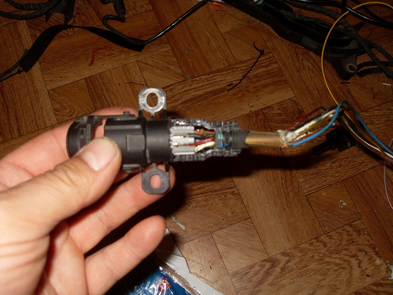

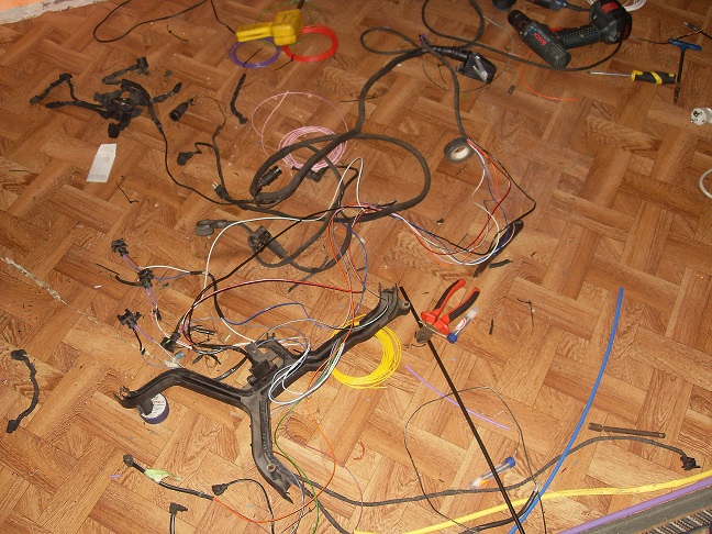

Teraz wziołem się za wiązkę silnika i już prawie kończę, została trepanacja gniazda przepustnicy widocznego na zdjęciu narzie nie mam pomysłu jak się za to zabrać.
Komentarz: Z tą wtyczką utknołem
SDC14374.JPG [ 203.25 KiB | Przejrzano 5231 razy ]
SDC14367.JPG [ 206 KiB | Przejrzano 5231 razy ]

Ładne spaghetti na podłodze.
