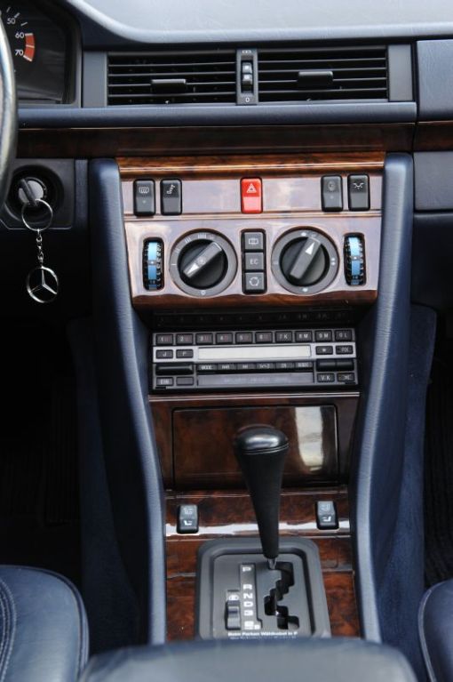

Milosh pisze:
Pamietaj, ze w w124 w wersji z klima ze srodkowych nawiewow leci cieple/zimne powietrze w wersji bez ZAWSZE zimne - czyt. z zewnatrz.
Nie jest to takie klarowne i proste. W moich 124 jest następująco:
500E ze środkowego nawiewu zawsze leci tylko zimne z klimy bądź "zewnętrze" - o temperaturze jak na zewnątrz. Jeśli działa klima - to zimne z klimatyzacji, kiedy wyłączona - powietrze zewnętrze, ale nigdy nie leci ciepłe po włączeniu ogrzewania. Fabryczna klima starszego typu na R12 - przerobiona jeszcze w Szwajcarii na "nowy czynnik" 134A - jakoś tak, ale nazywana dalej przeze mnie mało fachowo "starszą klimą".
280 TE ze środkowego leci takie powietrze, jak z bocznych i reszty kratek, to zanczy, że w zależności od włączenia klimatyzacji/ogrzewania leci powietrze o takiej temperaturze, jak ustawiona na pokrętłach. Tu fabrycznie klima od początku na 134A "nowsza".
Inne spostrzeżenia - w 280TE (nowsza) po uruchomieniu samochodu klimatyzacja zawsze jest włączona (dioda na guziku EC się nie świeci), nawet, gdy przed zgaszeniem silnika była wyłaczona (dioda się świeciła), w 500E (starszej) "pamięta" ostatnie ustawienie (włączona/wyłączona). Wygląd sterowania obu klimatyzacji z wnętrza kabiny taki sam:
ufff... Sorrki, że taki elaborat wyszedł.
