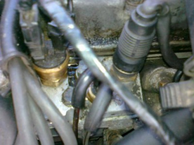

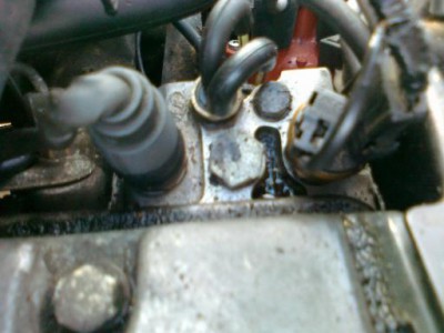

Przyszła wiosna, przesiadam się do W201 i w związku z tym chciałbym wreszcie ogarnąć temat elektryki a przede wszystkim braku wskazania temperatury i prawdopodobnie braku załączania elektromagnesu sprzęgła wentylatora oraz brak załączania wentylatora klimy...
W głowicy mam trzy czujniki (lub przełączniki) termiczne:
1) Czteropinowy który na 100% steruje wtryskiem i zapłonem, łatwo go odróżnić od pozostałych.
2) Coś co ma 2 piny pod jedną wtyczkę i dodatkowo jeden osobno, czyli 2+1.
w201_czujniki_1.jpg [ 26.64 KiB | Przejrzano 919 razy ]
w201_czujniki_2.jpg [ 26.25 KiB | Przejrzano 919 razy ]

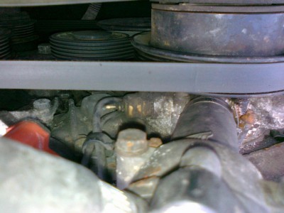

Dodatkowo pod termostatem mam coś co przypomina mi znany ze starego M102 jednopinowy przełącznik wentylatora:
w201_czujnik_blok.jpg [ 87.28 KiB | Przejrzano 919 razy ]
Czy ktoś z Was wie jaki zestaw czujników/przełączników powinienem mieć w W201 z końca produkcji (elektroniczny zapłon) z klimatyzacją?
Wiem że są dwa wykonania wiązki elektromagnesu sprzęgła wentylatora, jedno wykorzystuje termoprzełącznik jednopinowy w okolicach pompy wody (zwierający do masy) a drugie wykorzystuje termowyłącznik dwupinowy (zwiera piny ze sobą). W pierwszym wykonaniu plus ze stacyjki poprzez skrzynkę bezpieczników dociera do elektromagnesu a w drugim plus dociera poprzez termowyłącznik w głowicy.
Na obecną chwilę w pierwszej kolejności chciałbym uporządkować wskaźnik temperatury który nic nie wskazuje. Czy dobrze wnioskuję że ten samotny pin z czujnika "2+1" powinien sterować wskazówką w zegarach?

Nie wiem jak w 201 ale u mnie w W 126 560 czujnik jedno-pinowy z trzeciej fotki przekazuje sygnał na temperaturę na zegarach, czujnik 2+1 / 2 foto / wtyczka 2 pinowa po zblokowaniu zworką powinna załączyć czołowy elektryczny wentylator, ten jeden pin nie wiem gdzie idzie ?
czujnik 4 pinowy daje sygnały chyba tak jak piszesz -sterowanie zaworem powietrza dodatkowego/ wtryskiem ? / z tego co wiem ,niezależnie jak założysz wtyczkę ,styki działają naprzemiennie,czyli 1-3 ,2-4 ,jeśli się mylę niech mnie ktoś poprawi !

Czujnik 2+1 to na 99% będzie 006 545 91 24 czyli termowyłącznik zintegrowany z czujnikiem temperatury. Wygląda tez na to że to on powinien być podpięty do zergarów bo jego charakterystyka pokrywa się z analogicznym czujnikiem jaki miałem w poprzednim M102 (S123).
WATER TEMPERATURE GAUGE & FAN COUPLING 100 GRAD
Najdziwniejsze jest to że w dwupinowej wtyczce tego czujnika między pinami jest napięcie 12V nawet przy wyłączonym zapłonie...
Ten w korpusie pompy cieczy chłodzącej to prawdopodobnie (wnioskuję po kształcie) będzie 006 545 37 24 czyli awaryjny wyłącznik klimy gdy temperatura silnika przekracza 110 stopni:
AIR CONDITIONING "OFF" EMERGENCY SWITCH
110 GRAD

Dziwi mnie jeszcze to że nie ma żadnego dodatkowego czujnika włączającego wentylator klimy. Wiem że ktoś w tym aucie przekładał silnik i podejrzewam że mógł tego nie dopilnować...
