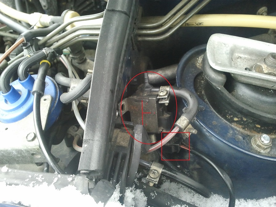

Oto fota zaworu:
Jak przekręcę stacyjkę w pozycję grzania świec, pojawia się napięcie zamykając zawór.
zawor.jpg [ 39.65 KiB | Przejrzano 3974 razy ]

E to ja wlasnie myslalem ze to jest zawór do ALDY, :D a wtyczka ssana to napewno jest ELR, nie ALDA. Tego zaworu nie posiadam. Mam jak w 2,5DT podpiete na krótko z pominieciem zaworu.
