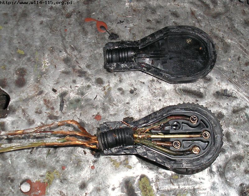

Błąd 4 - przepływomierz,
Błąd 13 - uboga/bogata mieszanka
Jeśli chodzi o wiązkę przepływomierza i błąd nr 4. W większości przypadków przepływomierz jest w 100% sprawny a pojawia się ten błąd winą będzie zwarcie we wtyczce:
Błąd 13, pojawia się gdy:
- do układu dolotowego dostaje się lewe powietrze - należy sprawdzić szczelność układu dolotowego od przepływomierza do przepustnicy,
- regulator ciśnienia paliwa nie trzyma odpowiedniego ciśnienia
- jest niezaadoptowana przepustnica,
- są zanieczyszczone wtryskiwacze.
