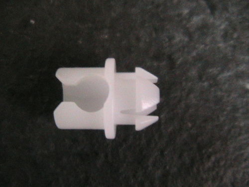

To jest element nr A0079884278, patrz fotka poniżej. Tutaj masz na ebay'u: http://tiny.pl/hlgr4
Pozdro.
A0079884278.JPG [ 21.52 KiB | Przejrzano 1980 razy ]

Super! to bedzie to! Jutro podjadę do ASO i znowu ich troszkę powkurzam, że muszą ściągać z niemiec "część" za 10zł ;)

Kurde dalej mam problem... na przedstawionych zdjęciach jest element gdzie czegoś brakuje i numer czesci która zgadza sie z wymienioną wyżej jednak jest trochę inna. Tak czy siak jakbym dostał taka jak ze zdjęcia tez bym nie wiedział jak ją założyć. Tak więc pomocy bo bagaznik dalej rozebrany a rozwiązania nei ma :(

Też zamówiłem A0079884278 w ASO i też dostałem nie taką część, jaką chciałem! A specjalnie wysłałem mailem gościowi z ASO zdjęcie, żeby uniknąć pomyłki. Nie podawałem mu numeru, żeby go nie sugerować. Przysłał mi zrzut właściwego ekranu z ASO, na którym zaznaczył dokładnie ten element, o który mi chodziło. I podał właśnie ten numer z początku niniejszego posta. A potem, przy odbiorze, wręczono mi inny element, właśnie ten pokazany przez kaczmar52 :-?

To jest jednak dobra część - wygląda nieco inaczej, ale pasuje doskonale [zlosnik]

Nie kumam. Poweim Ci szczerze, że ja jej nie wykorzystałem. Po prostu zaczepiłem ten pre tak jak kolega wyżej podpowiedział i tyle. Nijak ona mi tam nigdzie nie pasowała :)

Bo ona nie służy, ta część, do mocowania prętu od klamki - remi ma rację. Ja jej użyłem zgodnie z przeznaczeniem, czyli do zamocowania pręta od rygla centralnego zamka :)
