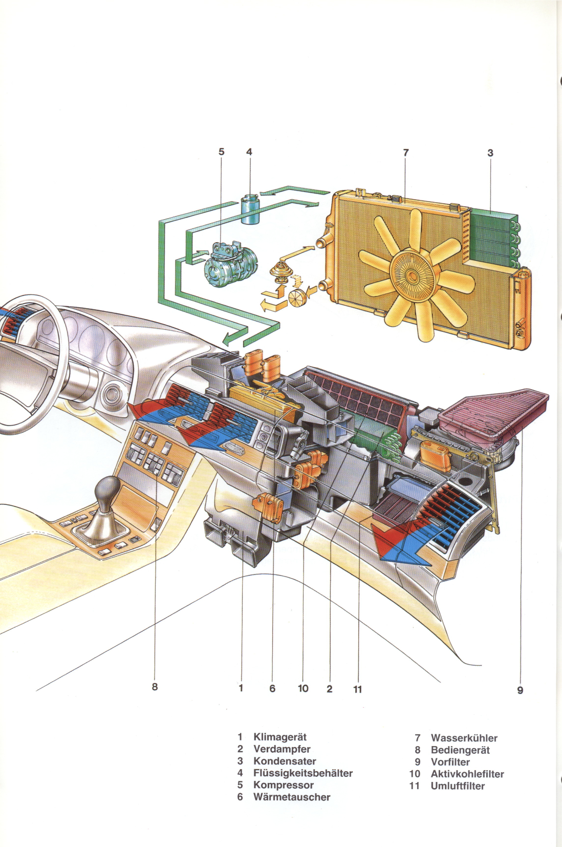

ten nad nogami jednak występuje:
a tutaj widać wszystkie 3 filtry:
Cena tego środkowego powala [szalone] w promocji $337 [hihi]
jeszcze kilka zdjęć poglądowych:
filtr nad dmuchawą:
filtr włączany "na życzenie" ;) :
i ostatni nad nogami pasażera:

Żeby wyciągnąć tego na guzik, musisz zdjąć mechanizm wycieraczek i plastyki na podszybiu. Pod spodem jest metalowa klapka na śrubki a pod nią filtr. Filtr jest dość mocno osadzony i trzeba go wyszarpać. Jeśli nie śmierdzi to nie ma sensu bo dostać się do niego trudno a cena nowego jak wspomniał Gerri nieadekwatna zupełnie. Zamienników nie spotkałem nigdy.

Trochę ciężko uznać ten kawałek szmaty jako filtr - ale niech będzie Twoja racja [hihi]
