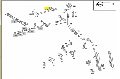

Czy ktoś ma może dalszą część poniższego rysunku na którym widać jak i z czym się łączy część nr 110?
Generalnie w teorii wypustki z elementu 110 wchodzą w otwory następnego elementu montowanego do głowicy, ale...
Ale jest tam duży luz i czegoś mi brakuje.
Zapewne są jakieś elementy zmniejszające otwory - czy ktoś wie jakie?
Może jakieś foto?
EDIT:
Elementy te widać na poniższych fotkach - ma ktoś może ich numery?

Nie zabardzo widać który to element 110 ponieważ nie da sie powiekszyć zdjęć, ale duze znaczenie na luzy ma ten element:
W 123 280E

Tak, nr 110 to ten element.

To własnie do tego elementu wchodzi element gumowy jak na rysunku powyzej,
natomiast z drogi strony tj od sciany grodziowej wchodzi w poniższą cześć:
W W126 ten koncowy elemetn moze sie troszeczke różnić od tego powyżej , ponieważ jest on z I serii z W123.

Dzięki za podpowiedzi. Mam nadzieję że się nie przydadzą bo mechanik zdążył już coś "dorobić". Generalnie zgubiłem gdzieś ten "biały" plastik...
Jeśli to jest sprzedawane razem z elementem 110 to raczej nie opłaca się tego dokupić :)

Ten element jest sprzedawany osobno i kosztuje paręnaście zł [palacz]

Czy to będzie część o tym numerze: 000988008006 ?
Ma ktoś obrazek / fotkę tej części?
