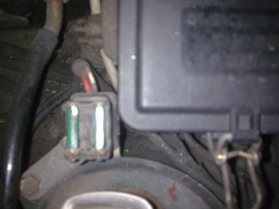

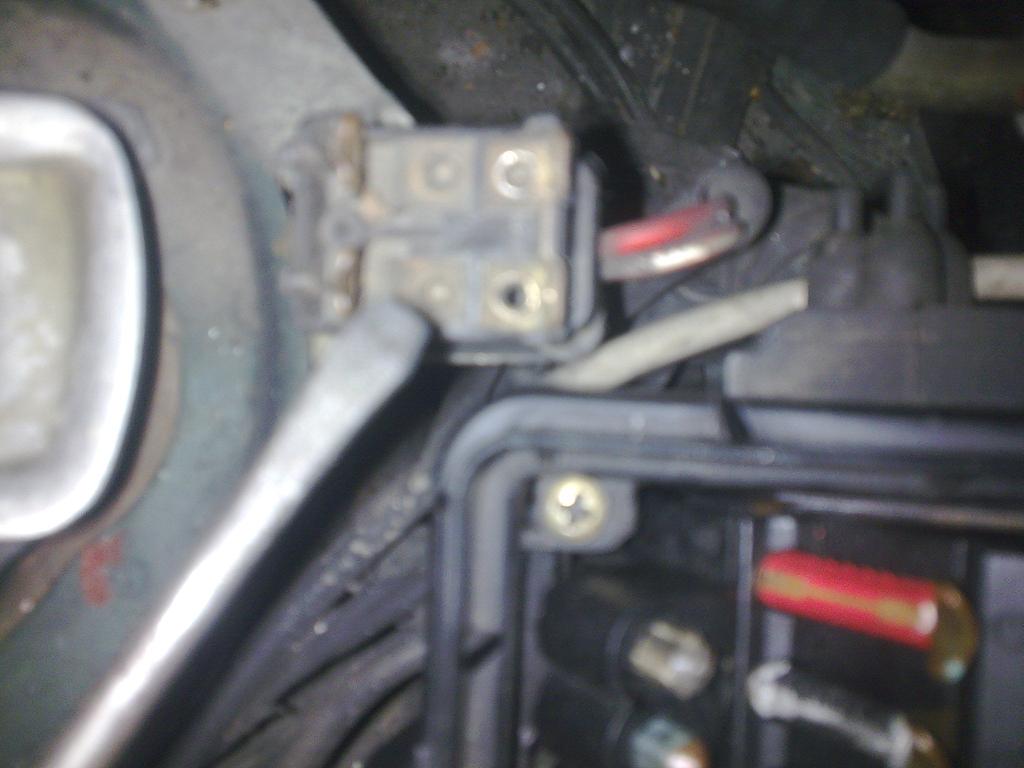

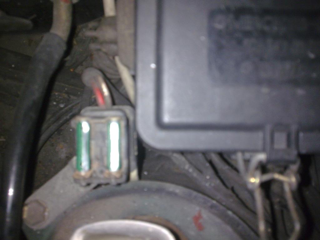

może mi ktoś powiedzieć od czego są te dwa bezpieczniki w osobnym gnieżdzie obok skrzynki bezpieczników,bo nie były wsadzone-puste gniazdo,włożyłem na próbę jakie miałem pod ręką ale wydaje mi się że nie ma żadnych zmian ! jakie wartości tam powinny być tzn .ile amper ?
bezpiecznik.jpg [ 67.15 KiB | Przejrzano 2008 razy ]
bezpiecznik1.jpg [ 61.08 KiB | Przejrzano 2008 razy ]
