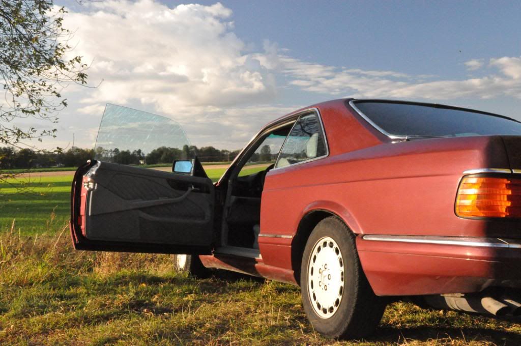

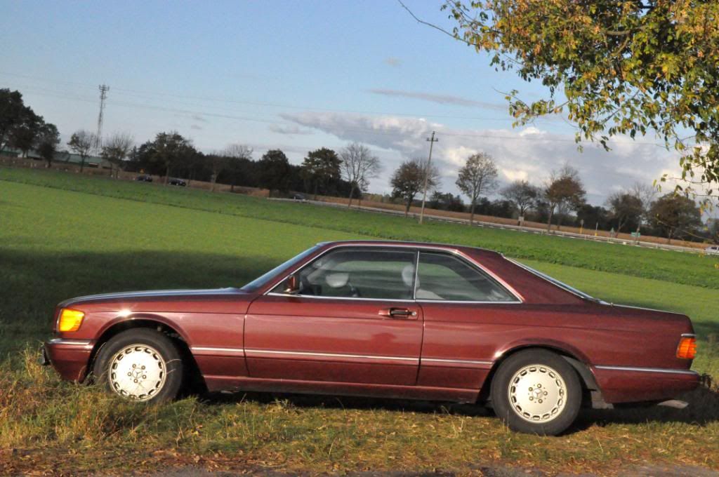

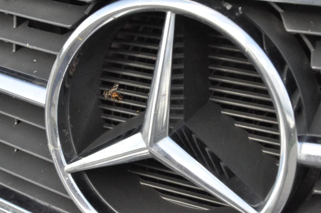

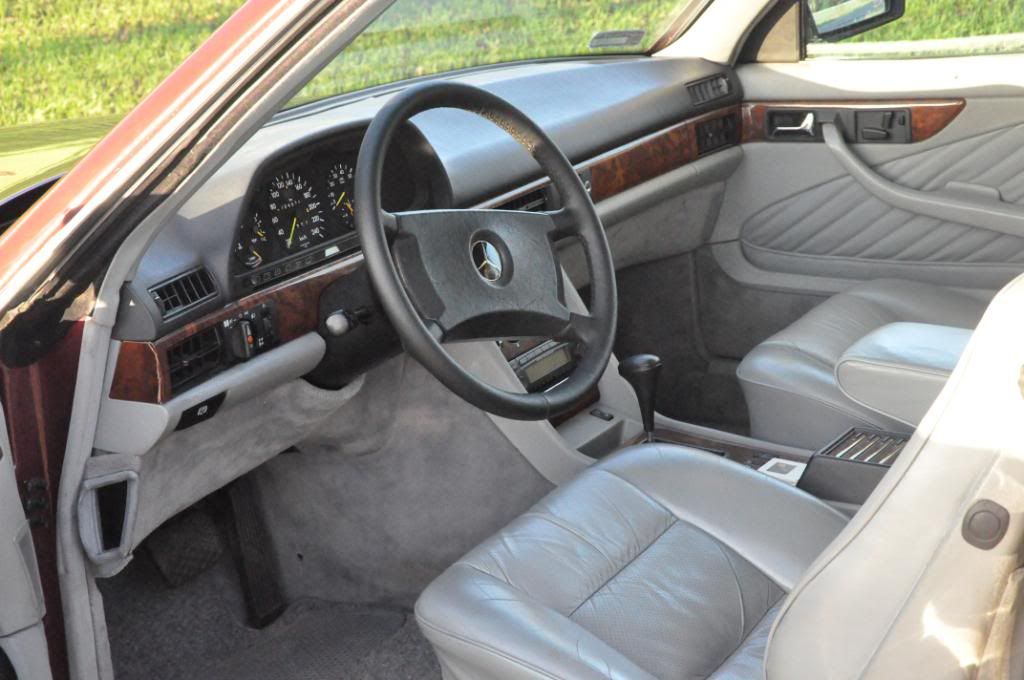

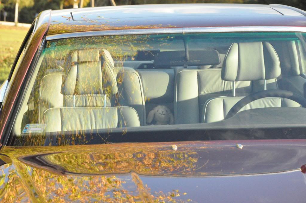

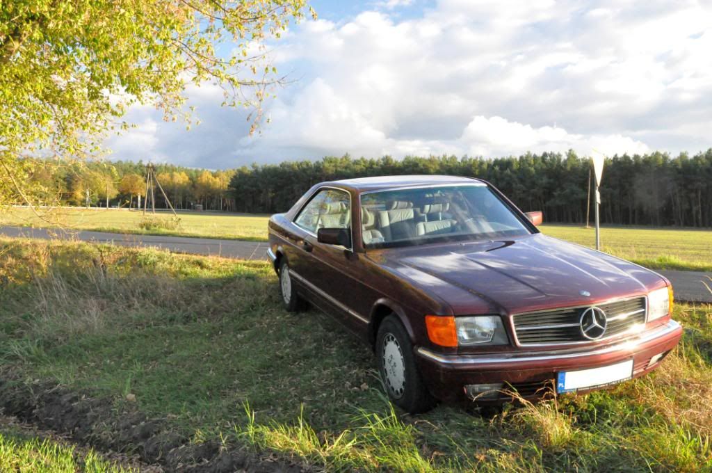

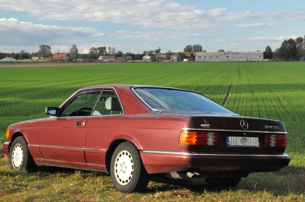

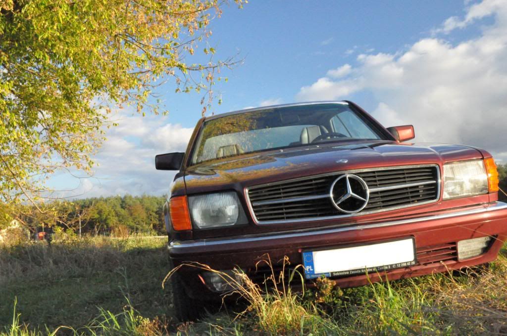

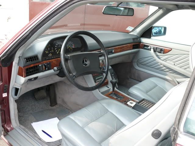

I dla naprawdę wytrwałych w nagrodę galeria. Trochę skromna, ale zawsze. Pierwsza, bo nie jestem ze zdjęć całkowicie zadowolony, ale już dłużej nie chciałem czekać. Będzie kolejna, ale pewnie już wiosną.
Obrazek Obrazek Obrazek
Oznaczenie pomyłkowo po prawej stronie, bo chłopcy składający po malowaniu się pomylili, a ja nie zauważyłem przy odbiorze...

auto jest przepiękne, kolor rzeczywiście niespotykany, ładne wnętrze, możesz dać więcej fot środka ?

KarolS1988 pisze:
Mogę, ale tam nic nadzwyczajnego nie ma :) Po prostu SEC z szarą tapicerką :)
W sumie to i tak niewiele więcej mam. Jedna fotka z czasów renowacji, jeszcze ze starym radiem, nieobszytą na nowo kierownicą i mocowaniem do telefonu (wywaliłem).
