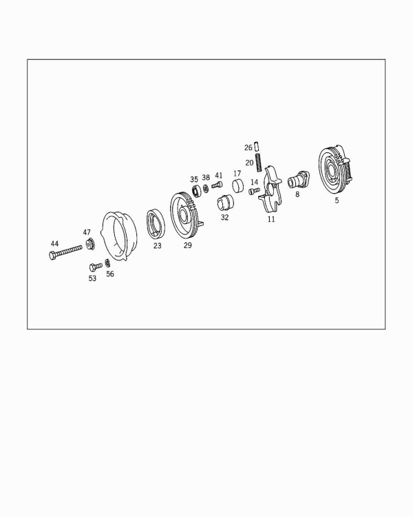

Temat poruszany i znany większości posiadaczy Mercedesów z ognistym motorem OM601. Nie chcę poruszać kolejny raz przyczyn żabkowania, u siebie podejrzewam wyrobione sprężynki tarczy sprzęgła (sugestia mechanika) albo przyśpieszacz wtrysku, którego cena w ASO jest zawrotna, a kupno używanego w dobrym stanie niełatwe. Chciałem zapytac, czy można zregenerować falę, gdzie i jakie są ew. koszta? Przeglądając EPC widzę, że sprężynki (chyba one jedynie mogą się tam zepsuć) występuja jako osobna część (nr20). Bawił juz się ktoś z kolegów w regeneracje fali?
