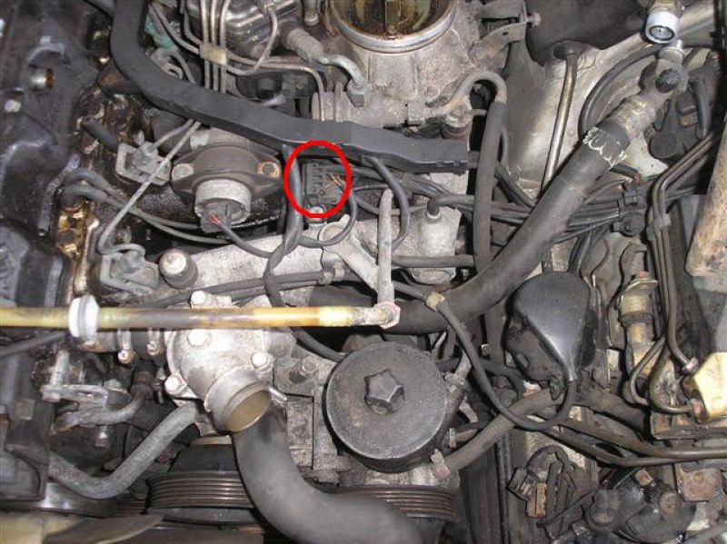

Pisałem i napisze jeszcze raz czujnik położenia przepustnicy
A teraz łopatologicznie [zlosnik] [zlosnik]
pod zaznaczona wtyczka masz trzy bolce
sprawdź czy od środkowego do któregoś z zewnętrznych masz sygnał zwarcia dla zamkniętej przepustnicy
możliwe tez, że jakim cudem pomyliłeś wtyki pomiędzy czujnikiem przepustnicy a potencjometrem,
no ale w M103 to trzeba sie postarać aby coś takiego zrobić [oczko]
