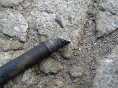

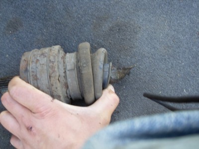

Dokładnie tak, zahamował dość ostro i już nie ruszył [zlosnik], zawsze ma pecha dlatego nie lubi jeździć moimi samochodami.
Komentarz: o proszę
SDC12706.JPG [ 171.3 KiB | Przejrzano 11658 razy ]
Komentarz: tak to wygląda
SDC12703.JPG [ 26.71 KiB | Przejrzano 11658 razy ]

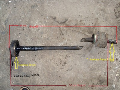

czy wymiary widoczne na zdjęciu mogą być prawidłowe ? ta półoś w miejscu ukręcenia wygląda jakby była spawana
SDC12717.JPG [ 214.27 KiB | Przejrzano 11507 razy ]
historia
Obecnie
Post: wt maja 24, 2011 6:16 pm
A czemu miałyby być nieprawidłowe skoro chyba sam to mierzyłeś?
Długośc 64 cm, średnica flanszy 100mm, takiej szukaj.
To nie spawy , półosie mają takie zgrubienie, nie wiem po co , ostatnio Xytras o tym tez wspomniał.
