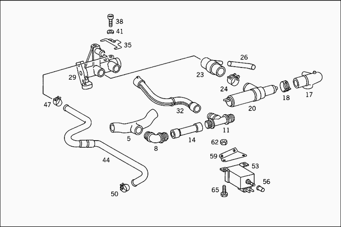

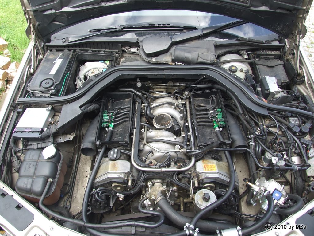

Jak w temacie.
Brak wolnych obrotów, brak mocy aby ruszyć.
Nie mogę zlokalizować elementów odpowiedzialnych za wolne obroty.
Komputer miał błąd w pamięci czujnik położenia wałka rozrządu, po wykasowaniu nie powrócił. Brak błędów.
Podciśnienie sprawdzone i jest OK.
Po ściągnięciu filtra ciągnie z piskiem powietrze przez przepustnicę. Wg mnie coś się zepsuło w układzie biegu jałowego (pobór powietrza, regulator, filtr). Ale mogę się mylić. Nie mogę jednak zlokalizować jego elementów.
Proszę o pomoc.
Załączam zdjęcie silnika i fiszkę IDLE AIR SYSTEM, których to elementów nie mogę zlokalizować.
DSCF2890-1.JPG [ 216.27 KiB | Przejrzano 812 razy ]
Komentarz: IDLE AIR SYSTEM
imageget1.php.gif [ 31.05 KiB | Przejrzano 814 razy ]

:o :o :o Kto ci ten gaz zakladal [totalszok] [totalszok] [totalszok]
Gdzie masz filtry powietrza, bo przeciez nie zmieszcza sie w swoje miejsce - swoja droga trzeba miec fantazje zeby wtryski chowac w filtry powietrza [zlosnik]
BTW silnik to M119.971 ;)
Wolnymi obrotami steruje komputer, na podstawie informacji otrzymywanych z roznych czujnikow [oczko]

Ten schemat z EPC co załączyłeś tyczy silnika .960 na ke-jecie. Tu nie ma zaworu powietrza dodatkowego, tylko wolnymi obrotami steruje elektroniczna przepustnica.
126.045

Wtryski są pod filtrami. Filtry się mieszczą w całości.
Obaj macie rację: zepsuty jest (spalony) palec rodzielacza. Tak chodzi na 4 z 8 - porażka - jechać się nie da.
Juro wymienię.
Dzięki za pomoc.

W takim razie podejrzewam ze silnik moze dostawac za malo powietrza, bo masz wloty czesciowo zasloniete przez wtryski ;)
