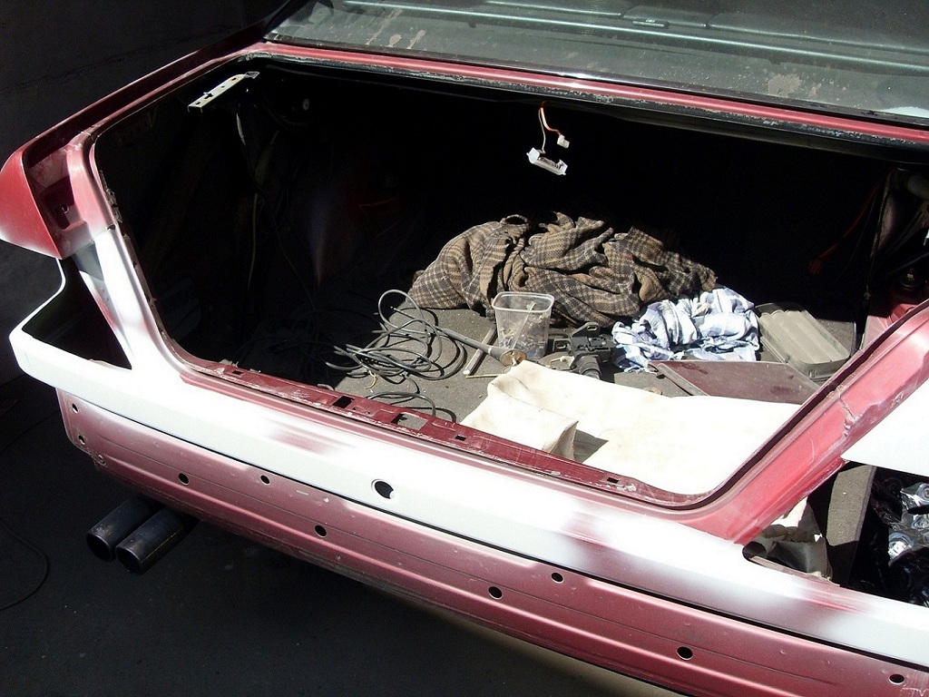

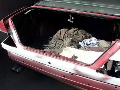

A teraz tylne nadkole
próg Obrazek

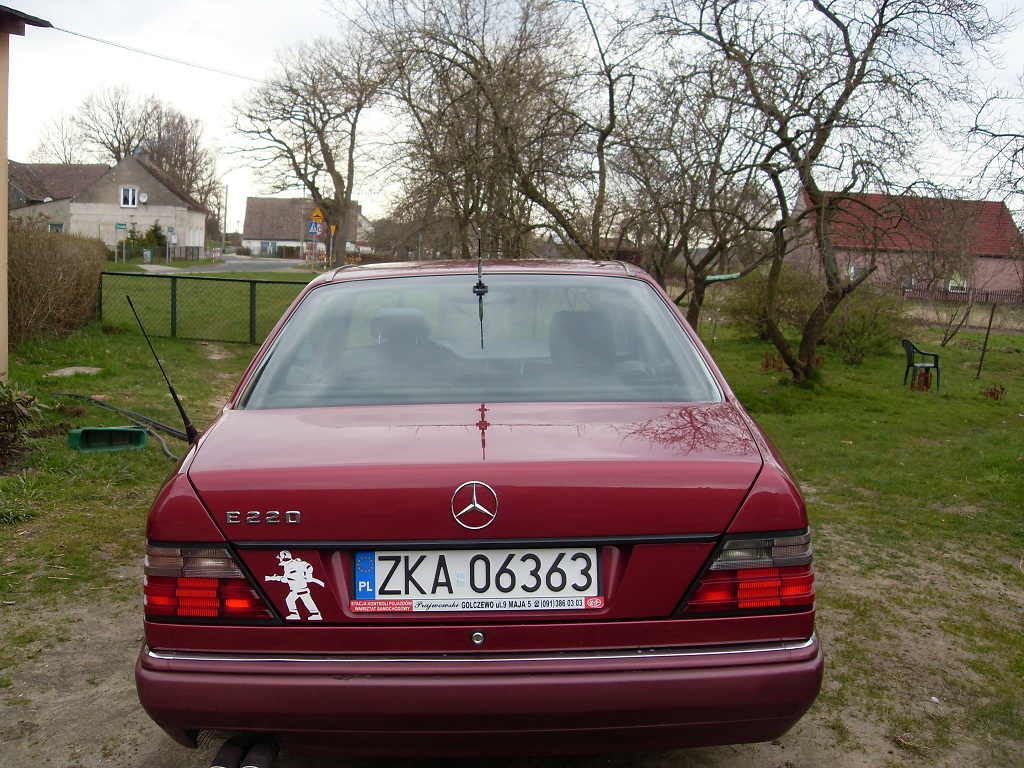

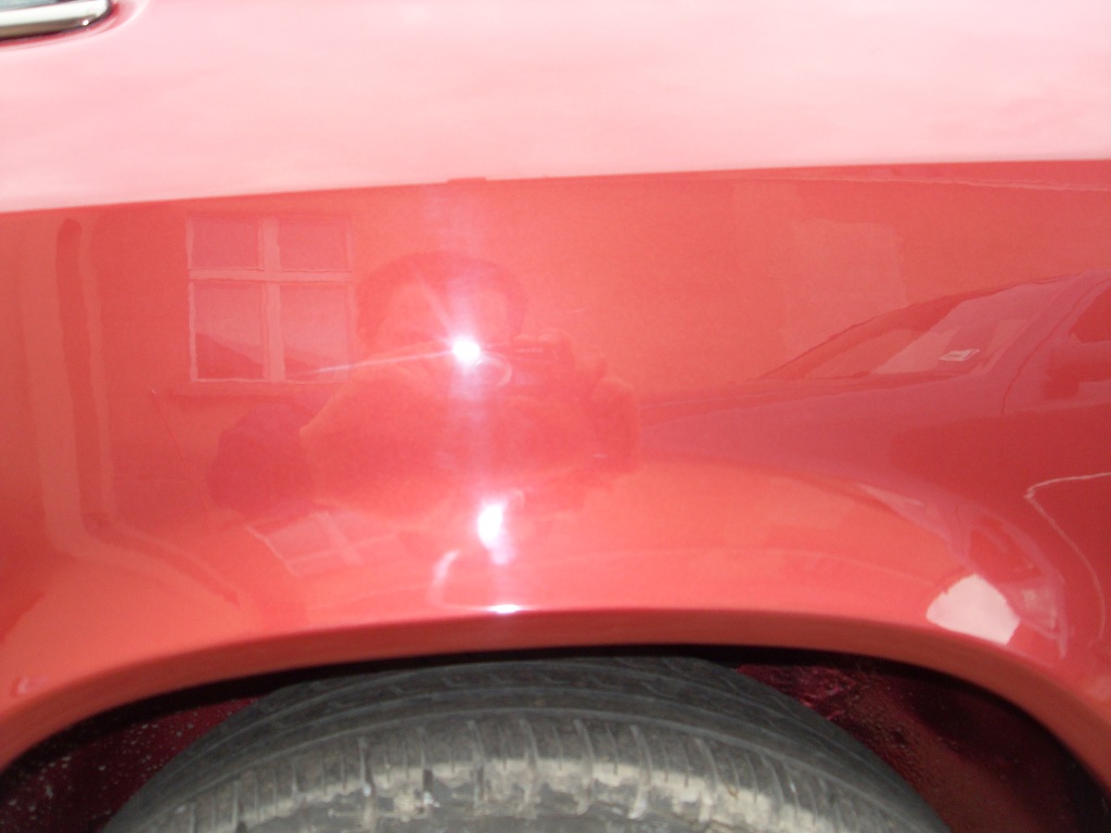

Post: pn kwie 19, 2010 10:32 pm
Posty: 987
Numer GG: 5552450

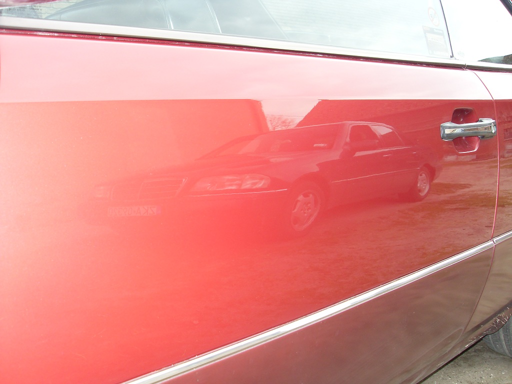

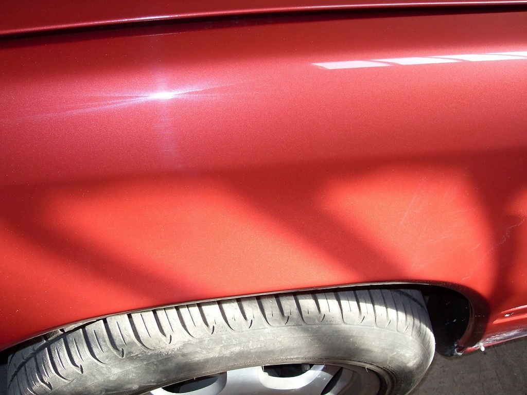

Ok. już naprawdę blisko końca
Komentarz: błotnik po lakierowaniu i przymiarka
SDC11939.JPG [ 307.24 KiB | Przejrzano 2731 razy ]
Komentarz: tyłek
SDC11941.JPG [ 307.03 KiB | Przejrzano 2731 razy ]

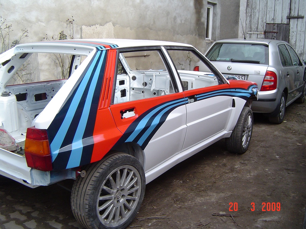

Koszty hym..... zależy od materiałów, ja zdecydowałem się na zdanie lakiernika i farba porządna czytaj droga ale odczytana z tabliczki i zrobiona pod zamówienie (dałem mu 500zł na materiały). Błotniki może nie najwyższa półka ale nie chińskie, ponad 200 zł za sztukę kosztowały. Kierunki boczne (te w błotniki) podróbki za 20 zł.
Robocizna nie wiem ile jeszcze, bo nie odebrałem auta. Natomiast mnie kolega inaczej liczy, bo ja znowu serwisuje mu sprzęt komputerowy.
Jak wszystko podliczę to gotówkowo wyjdzie ze 2000 tyś zł pewnie, narazie nic nie mowie bo jeszcze nie płaciłem.

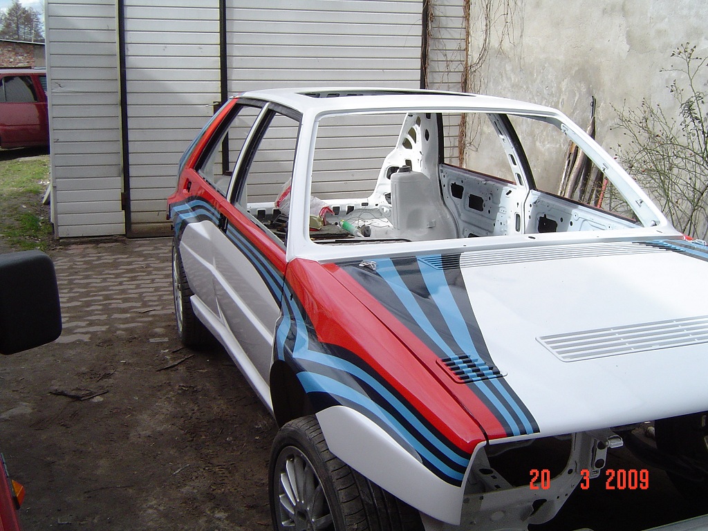

A po tym jak zobaczyłem to i wiem z czego to zrobił wiem że chłopak ma talent, wzory pasów na tym aucie są dokładnie takie jak na modelu samochodzika z początku lat 80-tych dostarczonym przez właściciela i fanatyka tej marki.
DSC01938.JPG [ 326.77 KiB | Przejrzano 2699 razy ]
DSC01932.JPG [ 324.02 KiB | Przejrzano 2699 razy ]

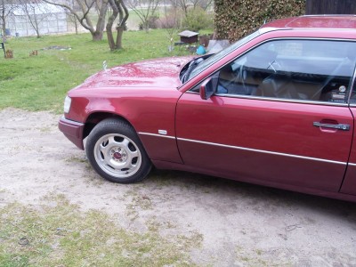

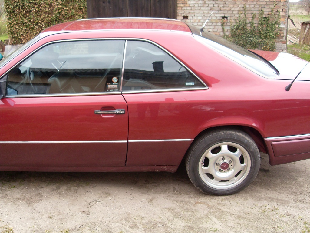

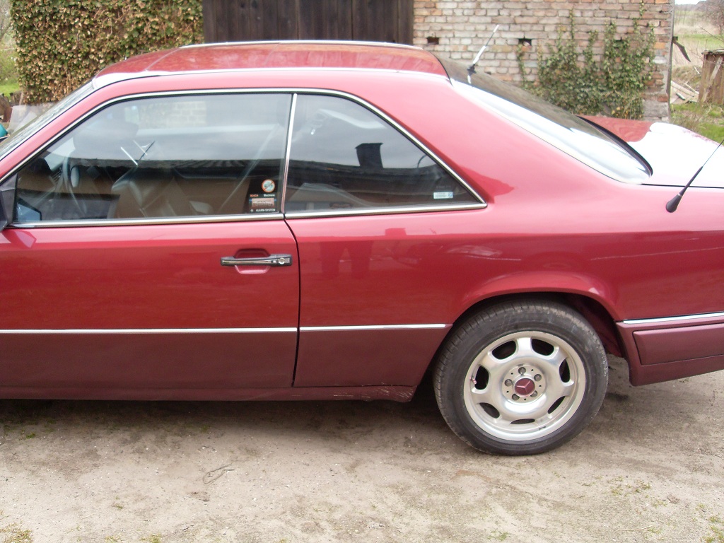

Dzisiaj odebrałem, jednak jeszcze nie koniec. Lakier bezbarwny musi się dobrze utwardzić i będzie spolerowany i zajmiemy się konserwacją podłogi. Czy guma była w każdym 124 natryskiwana tylko do końca przedziału pasażerskiego? tam gdzie jest pompa paliwa i powiedzmy tylny most jest tylko blacha lakierowana, plan jest taki, że zdejmujemy zawieche, pompa filtr, czyścimy na blachę farba i guma.
A tak prezentuje się dzisiaj
SDC11950.JPG [ 189.81 KiB | Przejrzano 2663 razy ]
SDC11948.JPG [ 400.32 KiB | Przejrzano 2663 razy ]
SDC11944.JPG [ 161.47 KiB | Przejrzano 2663 razy ]
SDC11943.JPG [ 382.68 KiB | Przejrzano 2663 razy ]
SDC11942.JPG [ 298.63 KiB | Przejrzano 2663 razy ]
