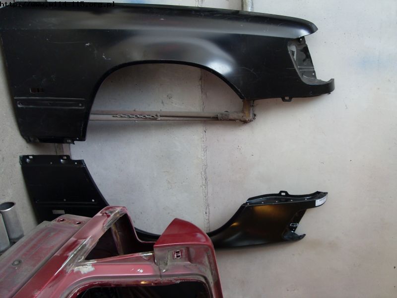

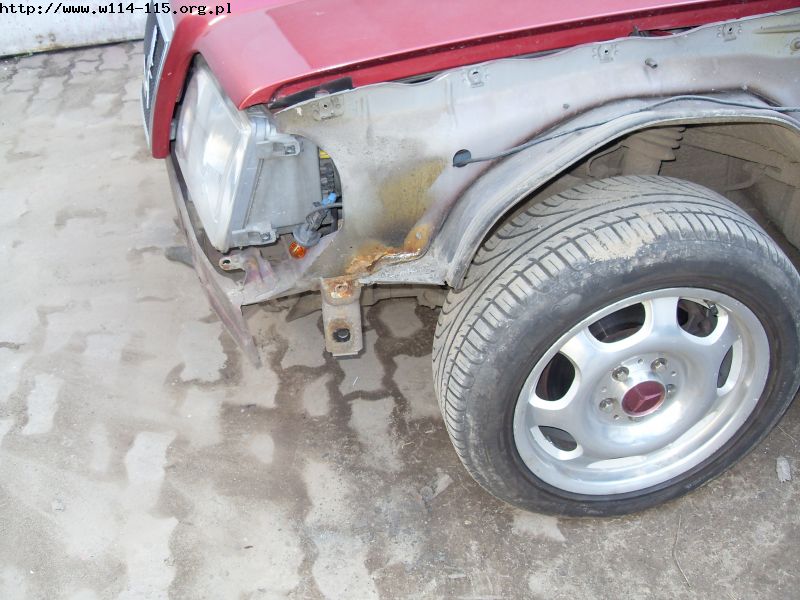

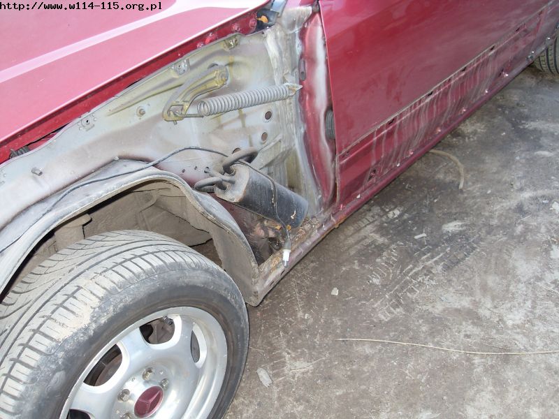

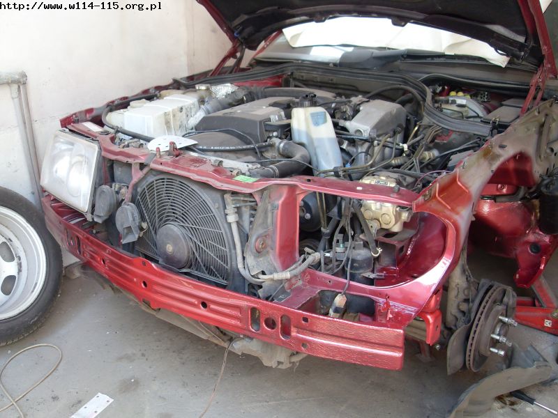

Witam, kilkanaście dni temu moje auto oddałem do zrobienia zaprawek i konserwacji. Przednie błotniki były mocno skorodowane, a do tego jeszcze cyrkle i kiedy zdemontowane zostały listwy, okazało się że raczej nie będę ich ratował więc albo kupie nowe albo ładne używki.
W końcu kupiłem nowe Obrazek

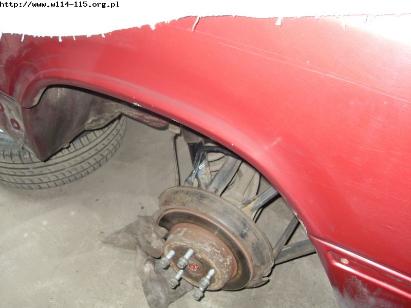

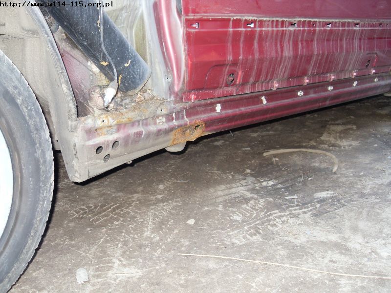

A tak prezentował się po zdjęciu biżuterii [zlosnik]

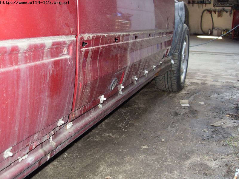

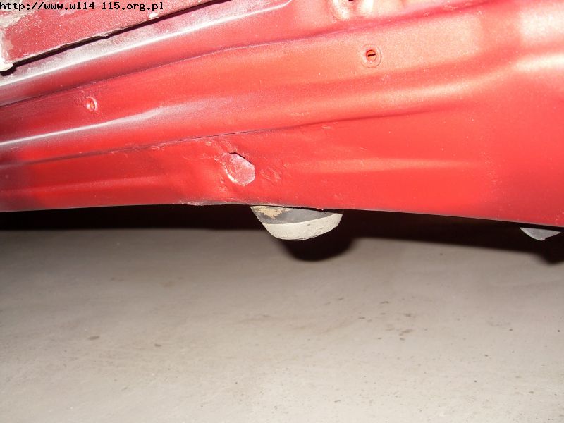

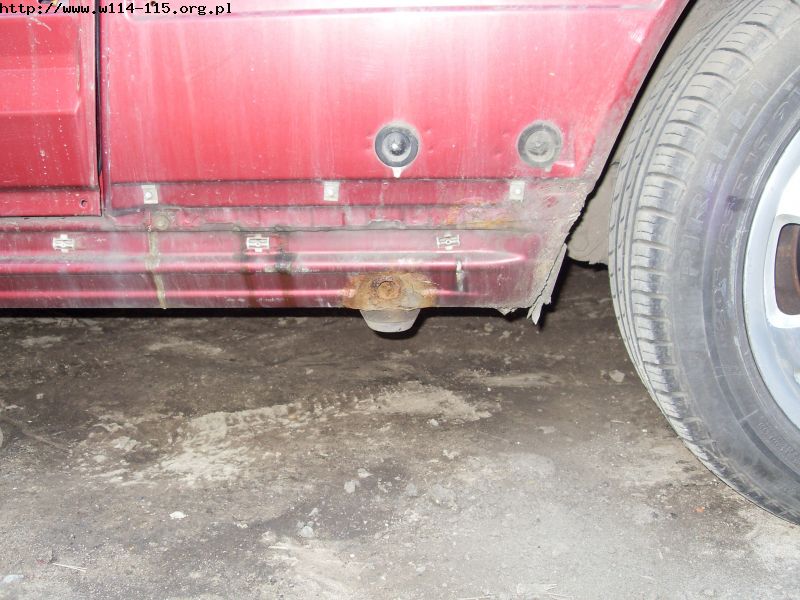

Tu jedyna dziura w progu, pozostałe tylko rdza powierzchniowa
W tym miejscu gdzie widać "rudą" było błoto, dlatego też na pewno poleciał błotnik
nie jest źle

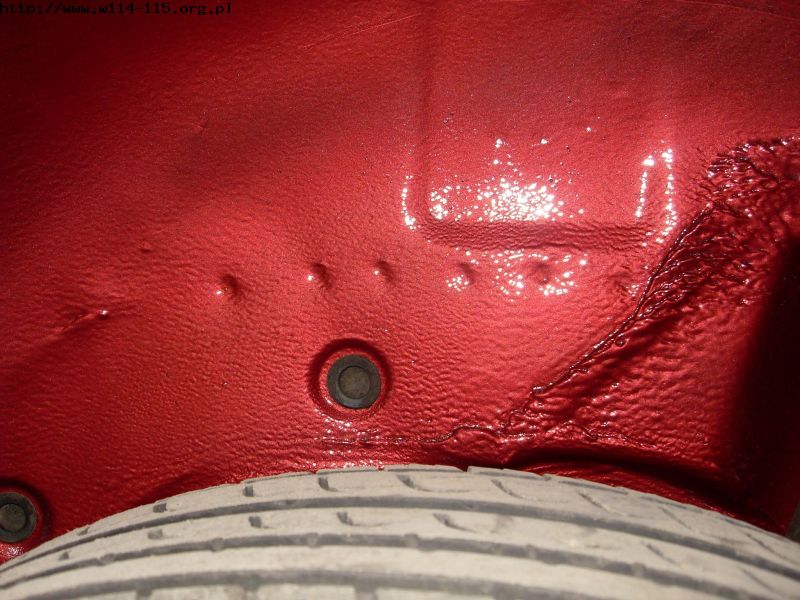

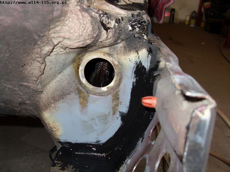

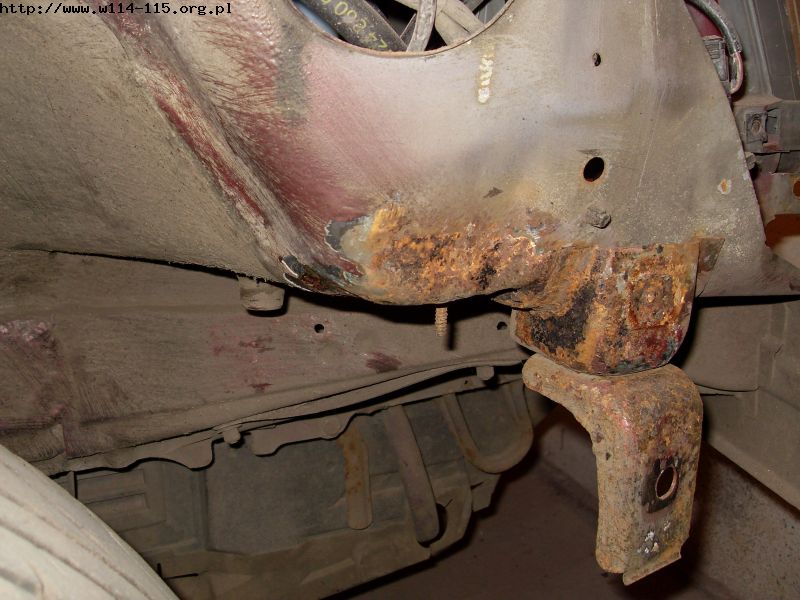

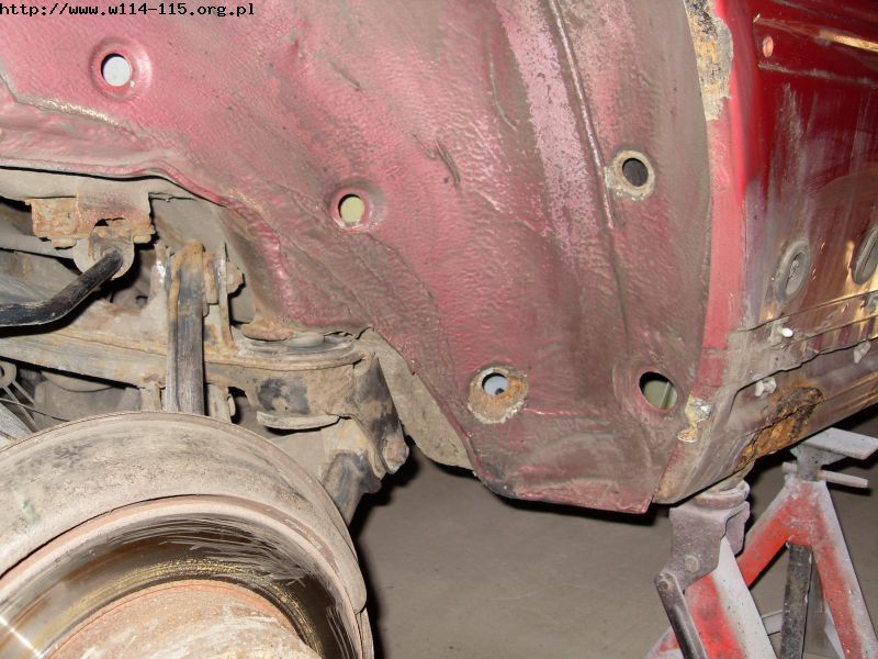

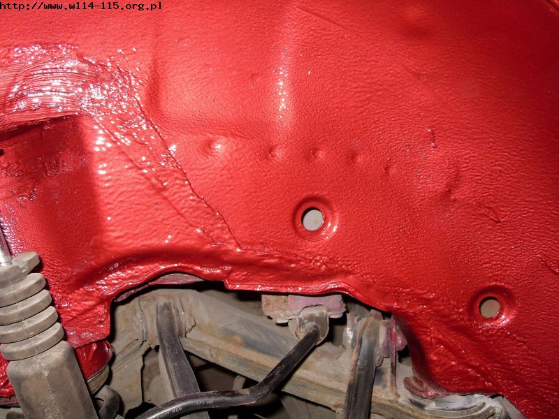

A tu mamy nadkole rdza przy korkach, wszystkie zainfekowane miejsca odkryte z "konserwacyjnej gumy", oczyszczone do golutkiej blachy

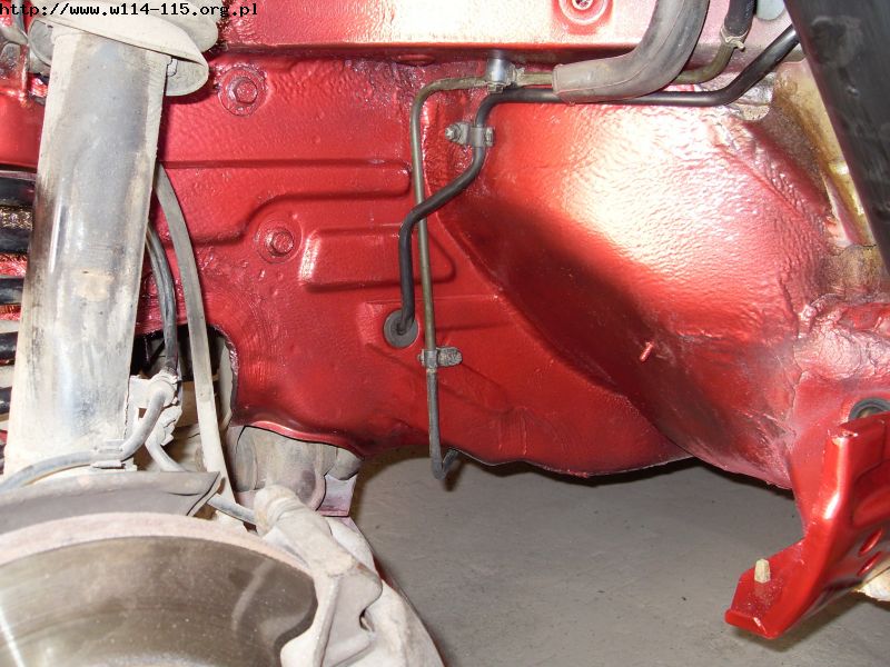

Tu widok nadkola po zdjęciu cyrkla - uf jest dobrze

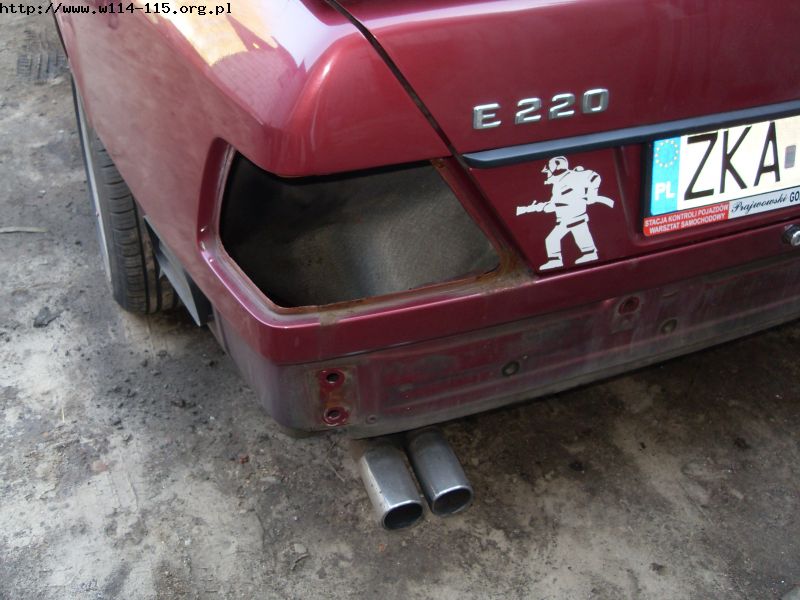

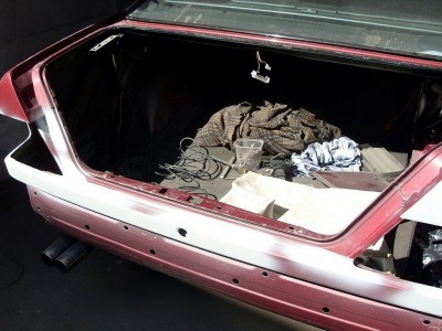

wnęki tylnych lamp

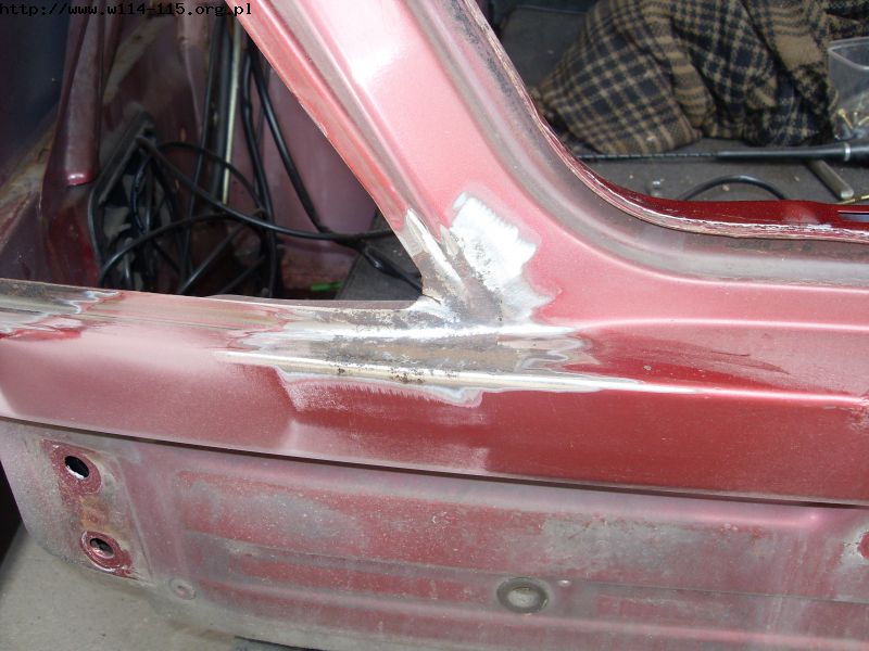

Tu już nie tak słodko -fartuch prawy, wypiaskujemy zobaczymy co będzie na razie dziur nie widać

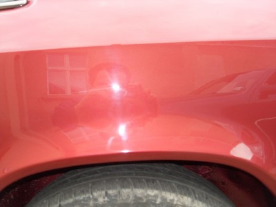

A tu dzisiaj postanowiliśmy sprawdzić farbę i na zrobione nadkole prysnęliśmy bazę i lakier - wydaje się że farba dobrana pozytywnie

Wygląda dobrze, niestety 124 przejął wrażliwe miejsca z W123, wbrew pozorom szerokie listwy są gorzej skorodowane niż na wąskiej listwie. Dobrze, że solidnie podchodzisz do samochodu, napewno posłuży jeszcze trochę, ja u siebie zrobilem tylko okolice tulejek na prawym progu, profile zakonserwowane rust checkiem. Teraz planuje usunąć pęcherzyk na lewych drzwiach i nadkolu,.

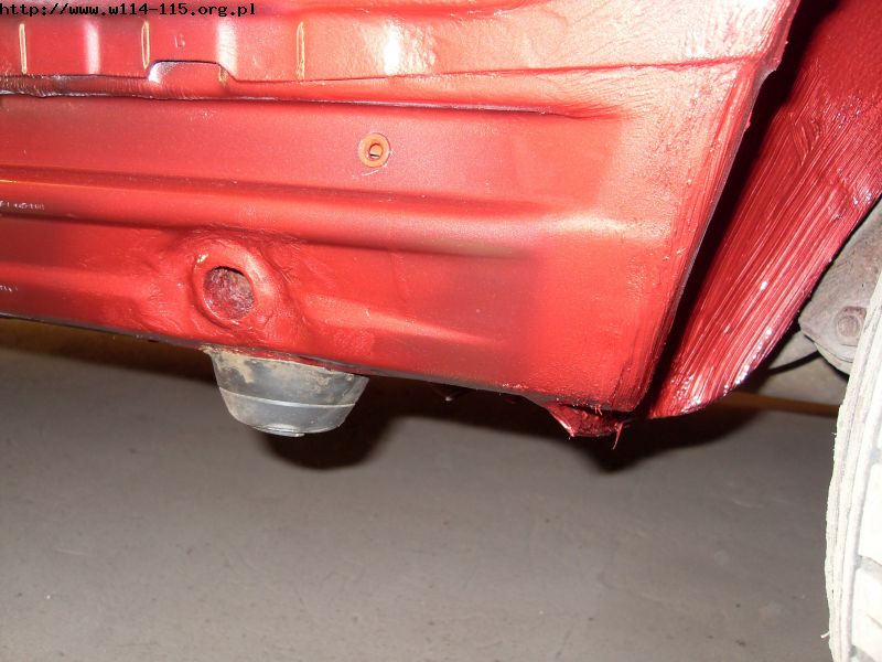

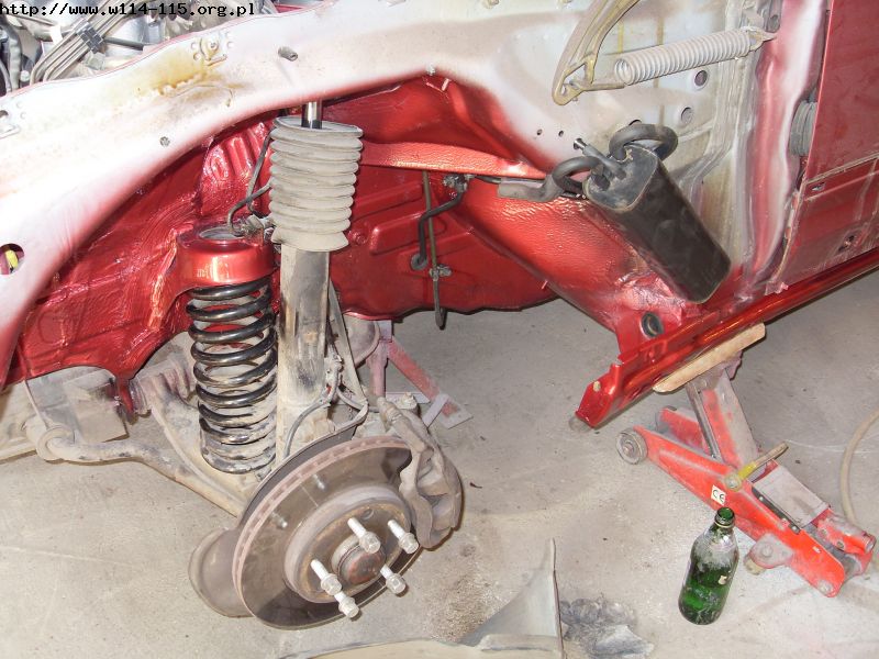

Niedziela pracująca- kielich sprężyny, w kilku miejscach odchodziła guma, została całkowicie usunięta i nałożona nowa
i zabezpieczone progi
Obrazek jakoś dziwnie te fotki wyglądają, ale mam nową kompaktową cyfrówkę i jeszcze jej nie ogarniam, kolor wygląda jak czerwony a jest malinowo czerwony.

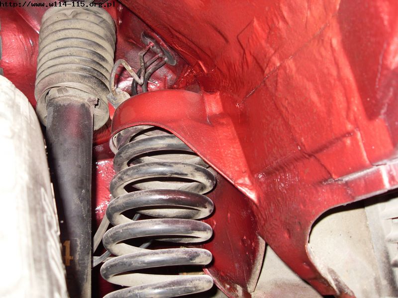

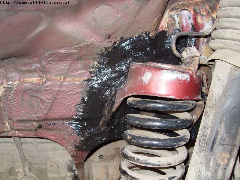

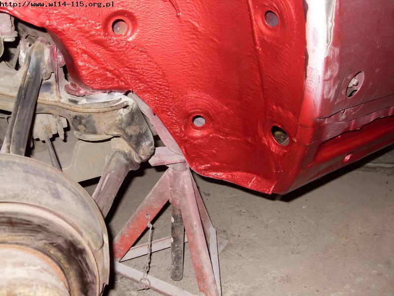

Dzisiaj kolejny etap prac -lewa strona. Nad kielichem i wokół guma która odłaziła, ale ten szary podkład jest nienaruszony :o . Krótka narada i ładujemy gumę najpierw pędzlem (jak widać na foto, potem pistolet ).
Na tej fotce próbowałem uwiecznić wosk, niestety widać tylko jego resztki nie starte jeszcze. Jak poprzednio guma zdjęta i nałożona na nowo.

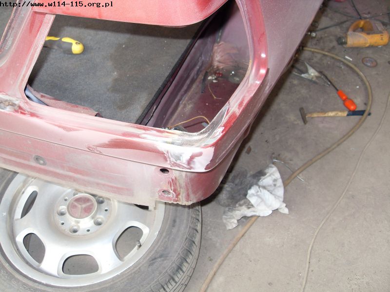

A teraz tylne nadkole

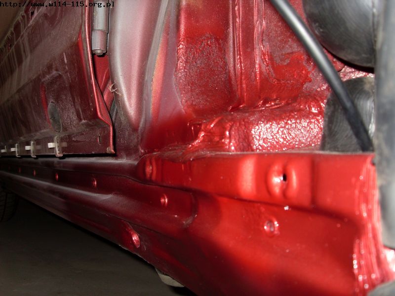

próg Obrazek

Ok. już naprawdę blisko końca
Komentarz: błotnik po lakierowaniu i przymiarka

Komentarz: tyłek
SDC11941.JPG [ 307.03 KiB | Przejrzano 2627 razy ]

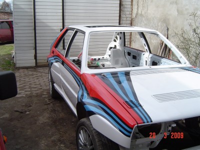

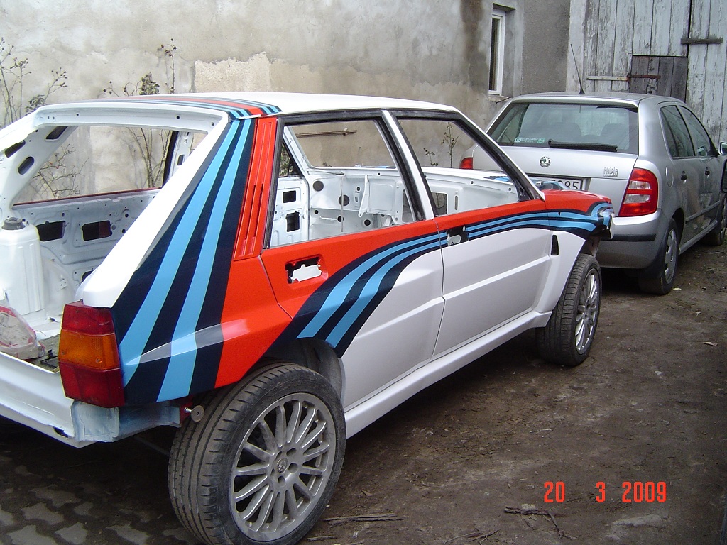

A po tym jak zobaczyłem to i wiem z czego to zrobił wiem że chłopak ma talent, wzory pasów na tym aucie są dokładnie takie jak na modelu samochodzika z początku lat 80-tych dostarczonym przez właściciela i fanatyka tej marki.
DSC01938.JPG [ 326.77 KiB | Przejrzano 2595 razy ]
DSC01932.JPG [ 40.67 KiB | Przejrzano 2595 razy ]

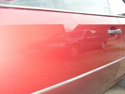

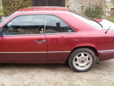

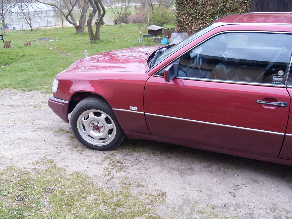

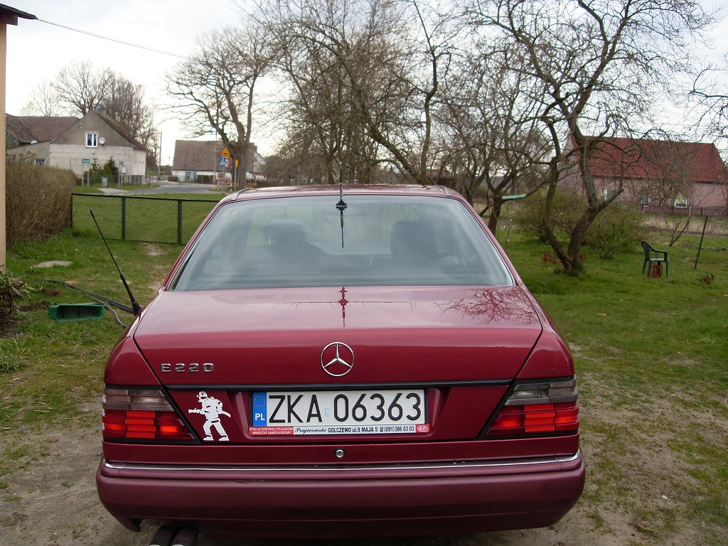

Dzisiaj odebrałem, jednak jeszcze nie koniec. Lakier bezbarwny musi się dobrze utwardzić i będzie spolerowany i zajmiemy się konserwacją podłogi. Czy guma była w każdym 124 natryskiwana tylko do końca przedziału pasażerskiego? tam gdzie jest pompa paliwa i powiedzmy tylny most jest tylko blacha lakierowana, plan jest taki, że zdejmujemy zawieche, pompa filtr, czyścimy na blachę farba i guma.
A tak prezentuje się dzisiaj
SDC11950.JPG [ 189.81 KiB | Przejrzano 2559 razy ]
SDC11948.JPG [ 400.32 KiB | Przejrzano 2559 razy ]
SDC11944.JPG [ 161.47 KiB | Przejrzano 2559 razy ]
SDC11943.JPG [ 382.68 KiB | Przejrzano 2559 razy ]
SDC11942.JPG [ 298.63 KiB | Przejrzano 2559 razy ]
