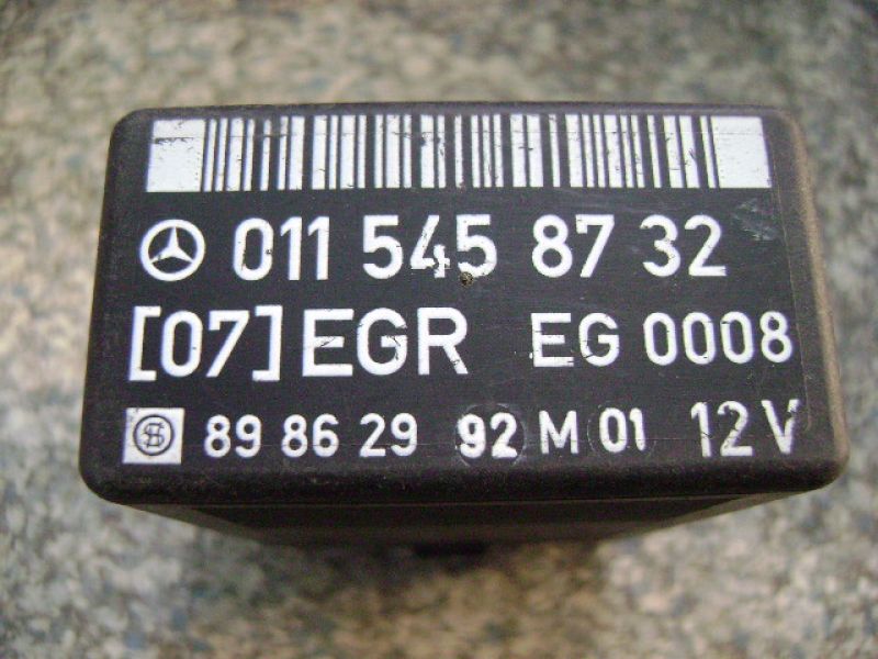

Masz EGR?

Post: pn lut 15, 2010 4:42 pm
Posty: 898
Numer GG: 5048999
Lokalizacja: Dębno [ZMY]
superbzorr pisze:
Co to takiego EGR....
Recylkulacja spalin.
Sprawdź czy masz taki przekaźnik...
...za akumulatorem.

Post: pn lut 15, 2010 5:39 pm
Rejestracja: pn lip 16, 2007 6:08 pm
Posty: 190
Oki sprawdze cyz mam taki przekaznik...
A mogl on pasc..

Post: wt lut 16, 2010 3:51 pm
Posty: 190
Piszę ponownie, otóż bezpieczniki wszystkie mam ok-posprawdzane, za akumulatorem ma 2 kostki z tym że jedna jest taka jak na zdjęciu powyżej, wyjąłem je, włożyłem , dociskałem i nic...
Obrotomierz jak nie działał tak nie działa.... i co dalej..???

Post: wt lut 16, 2010 4:51 pm
Posty: 898
Numer GG: 5048999
Czy działa recyrkulacja spalin tzn. czy widać pracę siłownika podciśnieniowego na kolektorze ssącym sterującego klapką Musisz to obserwować po rozgrzaniu silnika w pewnym zakresie obrotów.
Spróbuj przelutować srebrny przekaźnik, ale jeżeli działa Ci ABS to możliwe, że nic to nie da, ale spróbować można.
Spróbuj przełożyć od kogoś innego moduł EGR i sprawdź czy działa obrotomierz, być może wina leży po jego stronie. Przerabiałem ten temat i wszystko wskazuje, że u Ciebie będzie podobny problem.

Post: wt lut 16, 2010 6:24 pm
Posty: 190
Hmmm tak też myślałem, pożyczę od kogoś ten moduł EGR i sprawdze co się bedzie wtedy działo...
Co do bezpieczników to tez sprawdzałem, wyciągałem, kręciłem i nic..., nawet za bezpiecznikami po odkręceniu obudowy tez jest taki duży moduł też nim ruszałem i nic... :(((
Post: wt lut 16, 2010 6:25 pm
Posty: 1454
Czy sygnał na obrotomierz nie idzie z modułu ELR? Przynajmniej tak jest w autach bez recyrkulacji, gdzie obrotomierz ma sygnał z modułu podbicia obrotów ELR.
