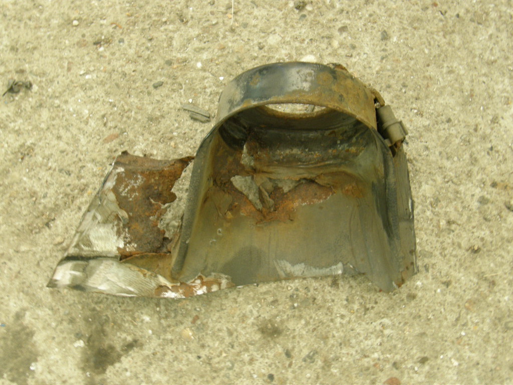

Witam, zniszczyłem sobie kielich mocowania sprężyny przedniej od strony kierowcy. Kielich nie odpadł od nadwozia tylko rozerwał się tak gdzieś 1,5 centymetra od mocowania do nadwozia.

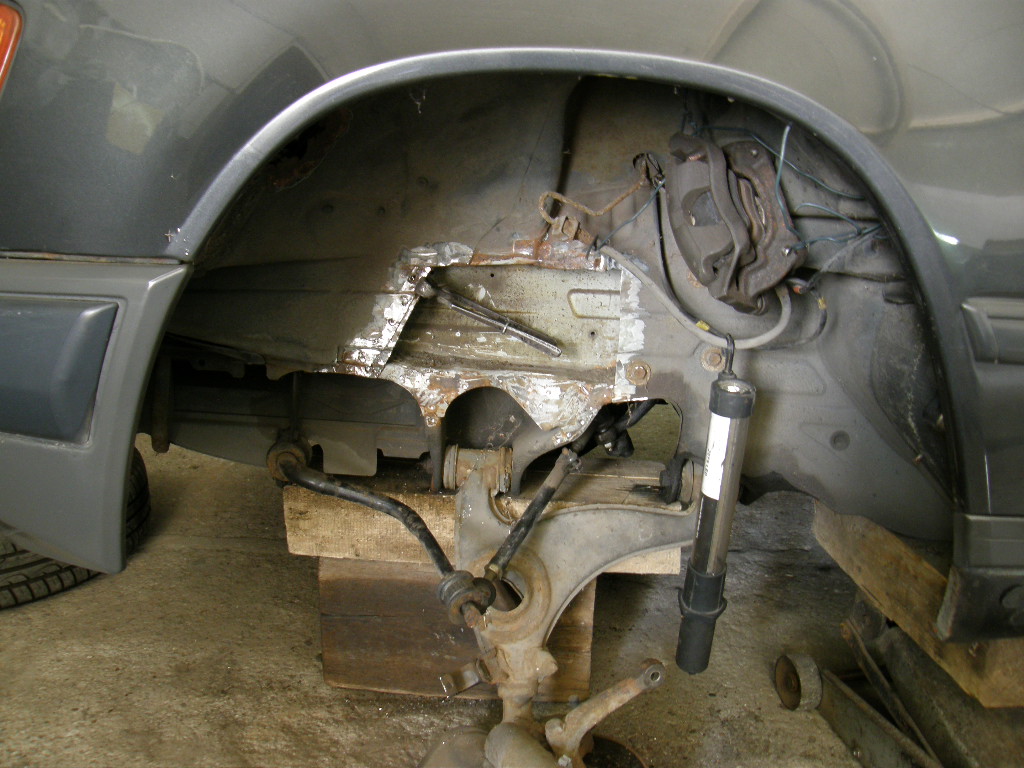

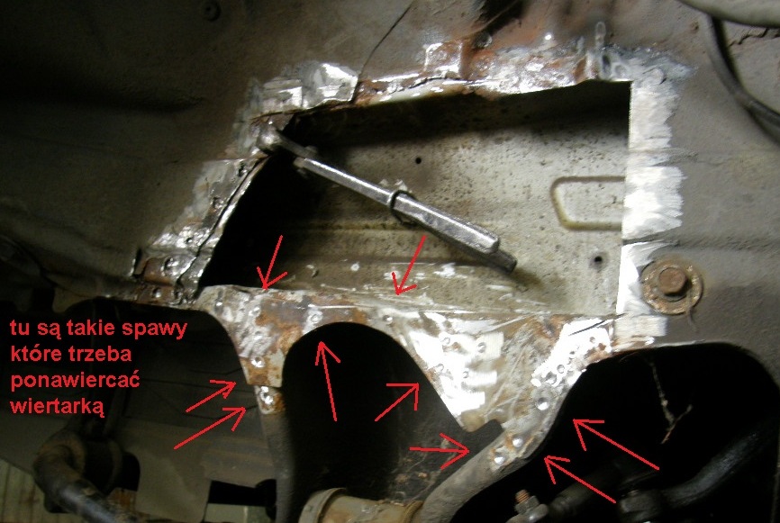

Kiedyś mój sedan przechodził taką operację. Nowy element został wycięty ze sporym zapasem, z kawałkiem podłużnicy. Blacharz już sobie go potem dociął.
Ale racja, że trzeba przypilnować blacharza, żeby to było dobrze zabezpieczone antykorozyjnie.

Mój kielich rozerwało w miejscu gdzie kiedyś pęknięta sprężyna wyżłobiła rów, prawdopodobnie kielich pękł gdzieś na wiosnę, bo rozerwana blacha była nieźle skorodowana, a jeździłem do wczoraj dlatego też boje się, że kielich jest już tak zwichrowany że ciężko by go było odbudować, no i będzie to widoczne. Pisałem do asso ciekawe co mi odpowiedzą.

Do 210-tek sa chyba tańsze kielichy w ASO, może dlatego, że popyt na nie był wiekszy hehe. Może nie warto rozcinać podłuznicy tylko rozwiercic zgrzewy, którymi kielich jest przymocowany.

Blacharz jest dobry i jeszcze wczoraj rozwiercił zgrzewy i wyją resztki kielicha. Jest rozerwany i powyginany więc ja wolę kupić nowy lub ewentualnie wytnę z dawcy, jeśli okaże się że jest w bardzo dobrym stanie. Owszem blacharz mówi, że dało by się coś z niego jeszcze zrobić, ale gwarancji nie da, a ja nie chce już do tego tematu wracać.
