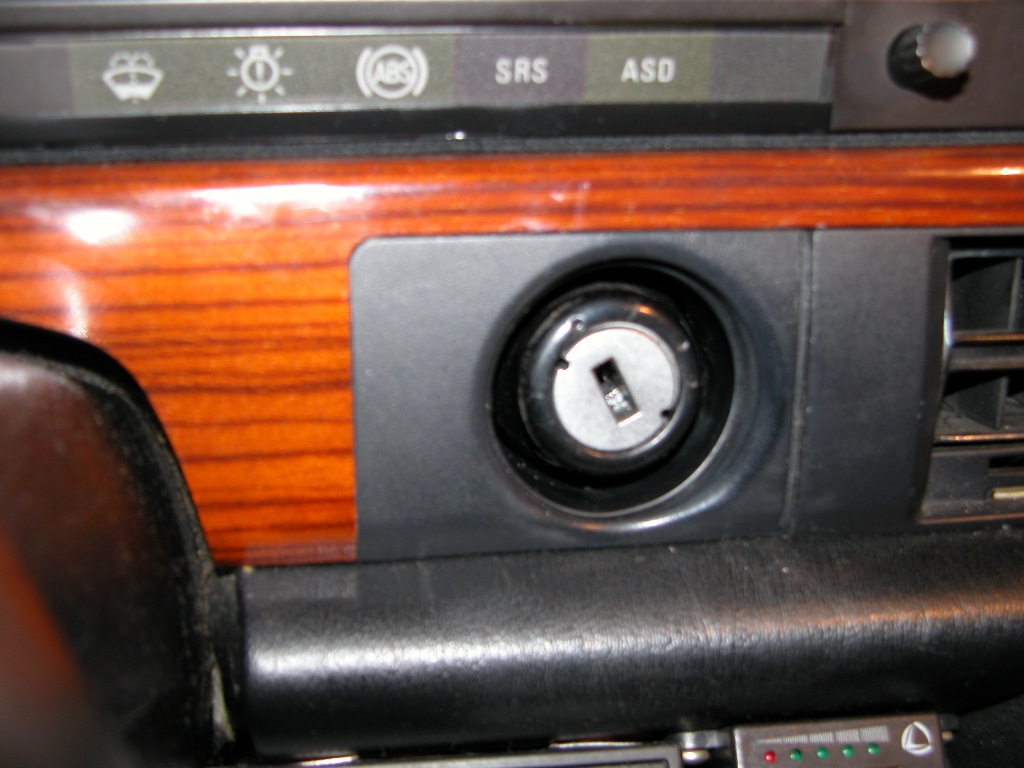

Podłączam się do starego tematu z tym samym problemem tj. jak wyjąć wkład stacyjki w W126 II seria.
Przeglądnąłem szukajkę ale jakoś nie trafiłem na jednoznaczą podpowiedź jak to zrobić w miom modelu. Doczytałem w kilku postach, że aby wyjąć wkład stacyjki trzeba najpierw ściagnąć czarną nakładkę (tuleję), która trzyma wkład od góry. Tak mi to wygląda bo wkład chodzi wewnątrz tulei i ma większą średnicę niż otwór zewnętrzny tulei przy kluczyku. Kombinuję już z pół godziny i dalej nie wiem jak to zrobić. Może ktoś mi wytłumaczy "po chłopsku" jak mam się do tego zabrać? Jakoś specjalnie ustawić kluczyk? Ruszać kierownicą? Tuleja się odkręca czy ściąga? Połączenie na gwint czy może bagnetowe? W lewo czy w prawo? Przekręcić i pociągnąć? Czym ją uchwycić? Tuleja w głębi rozszerza się i nie bardzo jest czym ją złapać. Zrobiłem zdjęcie poglądowe:
stacyjka.jpg [ 157.71 KiB | Przejrzano 2584 razy ]
Wyjęcie wkładki zostało opisane: kluczyk w pozycji 1, dwie szprychy w otwory - tylko na jaką głębokość? do oporu? i ciągnąć do siebie. Przymierzyłem się do szprych i w dolny otwór szprycha nie wchodzi, musiałem szukać drutu o mniejszej średnicy, nie wiem czy to coś da dopóki nie ściągnę tulei.
Sprawa dość pilna, proszę o szybką pomoc.

Cały myk z wyjęciem wkładu polega na idealnym dobraniu średnicy drutów do otworów stacyjki.
Ja wykorzystałem szydełka do drutów mojej żony.
Chyba z 10 różnych drutów wypróbowałem i pociąłem tylko palce.
Przekręcasz w pozycję 1 kluczykiem, albo jak jest wyrobiona stacyjka, to wkładasz drut w górną dziurkę i przekręcasz kluczykiem wkładkę aż drut wejdzie głębiej. Nieraz pozycja 1 wcale nie pokrywała się z grawerem I na stacyjce.
Dwa szydełka wkładasz do oporu ok.3,5-4cm i kręcisz kluczykiem ciągnąc go jednocześnie do siebie.
Pomocna w organoleptycznym zrozumieniu zapadek wkładki, będzie nowa wkładka, którą kupiliśmy aby wymienić zużyty wkład.
Jeśli trochę wyjdzie poprawiam drutami dziurki w czarnej osłonie i wkład wychodzi.
Jaśniej nie potrafię wytłumaczyć a poprostu trzeba popróbować wcisnąć te zapadki metodą prób i błędów.

A co z tym czarnym plastikiem dookoła wkładu stacyjki? To jest jednolita tuleja która idzie wgłąb i rozszerza się. Czy ona wychodzi razem z wkładką po wciśnięciu tych drutów i odblokowaniu zapadek?
Post: sob mar 26, 2011 7:24 pm
Posty: 1919
Numer GG: 12453483
Tak, wychodzi razem z wkładką ale trzeba poruszać drutami na koniec.
Post: sob mar 26, 2011 7:29 pm
Posty: 792
Dzięki, lecą do garażu.
No i się udało.
Podsumowanie:
- klucz ustawiamy w pozycji 1, czyli takiej w której świeci się tablica [zlosnikhihi] ,
- najbardziej odpowiednimi drutami są szprychy rowerowe - wchodzą ok. 4cm,
- druty muszą być ścięte na skos pod kątem ok. 45 stopni (a nie tylko zaostrzone) (papierem ściernym usunięte zadziory i wygładzone krawędzie) i powoli obracając nimi i lekko wciskając podnosimy zapadki - poczujemy, że weszło jeszcze ok 0,5cm,
- ciągnąc za klucz i wciskając druty (żeby nie wyskoczyły z zapadek) ruszamy kluczem i wkładką lekko na boki i góra-dół i wyskakuje nam ona do ręki,
- tulejka nie jest z plastiku tylko z solidnej blachy (podejrzewam że hartowanej) pomalowanej na czarno i to ona trzyma wkładkę gdyż zapadki są połączone z półpierścieniami wchodzącymi we frez od środka tulejki, czyli w zasadzie wyciągamy tulejkę, a wkładka jest w niej prawie luzem :lol:
Powodzenia następnym majsterkowiczom [zlosnikok] [palacz]
