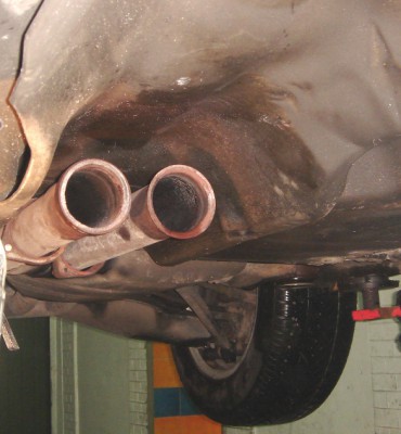

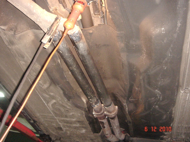

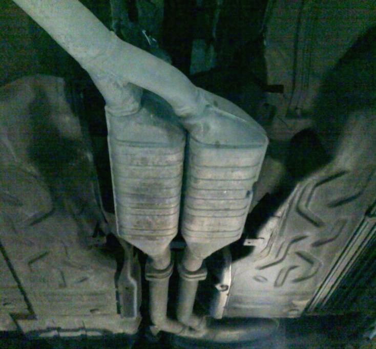

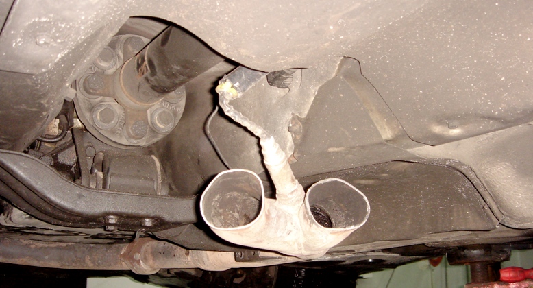

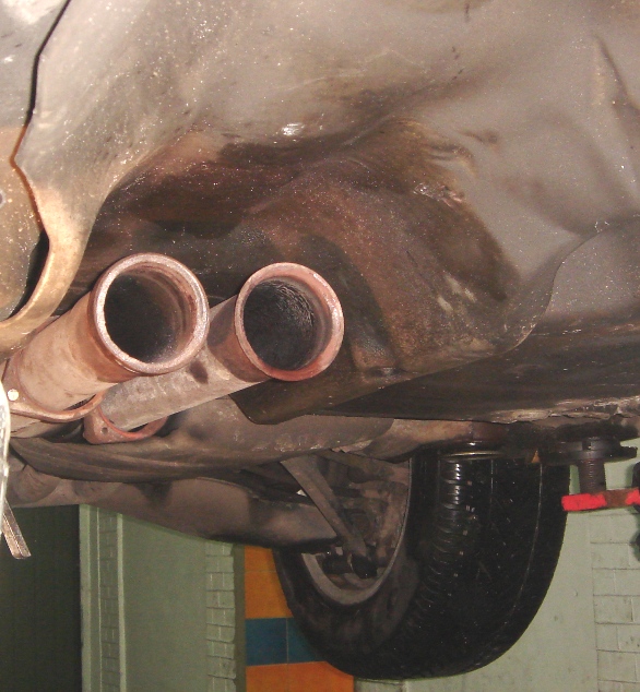

Witam.
Postanowilem zmodyfikowac loszce wydech – osłuchowo jeden katalizator lekko dzwonil.
Fotki jak to wygladalo przed robota, w trakcie i po.
Po przestudiowaniu for i relacjach ludzi, ktorzy to robili w M119 postanowiłem wspawanć nowe dwie zwykłe rury 60mm zamontowane dodatkowo na paste do wydechow Sonax.
Na wolnych obrotach dzwiek bez zmian, na srednich i wyzszych zdecydowanie lepszy dzwiek, nie jest glosniej tylko „bardziej z jajem”. Zauwazylem tez lepsze wkrecanie na obroty teraz, generalnie moje odczucie jest takie z auto lepiej sie zbiera, ma lepsze odejscie i szybciej redukuje biegi przy bucie, zobaczymy jeszcze jak spalanie... Zapach spalin rowniez sie zmienil... Sonda lambda zostala i pracuje poprawnie (sprawdzane na kompie od gazu). Okazalo sie ze walniety kat rzeczywiscie byl poobrywany w srodku i mulił wydech, drugi wizualnie w porzadku ale siateczki w nim byly juz bardzo zapchane...
Na razie jestem bardzo zadowolony z modyfikacji ;)
Katy poszly do handlarza, po robocie zostałem jeszcze kilka stówek do przodu ;)
