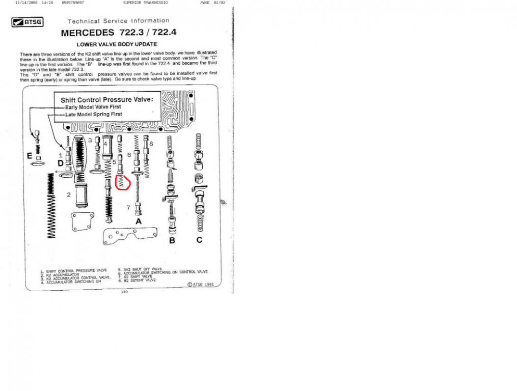

Z jeszcze jednym pytankiem bo teraz już prawie jestem pewny że ktoś kiedyś rozbierał płytę i parę elementów musiało mu zostać [zlosnikhihi] . Następny element która się nie zgadza z opisami to ten który zaznaczyłem na czerwono [attachment=0]sprezyna.png[/attachment. O dziwo skrzynia działała nawet dobrze tylko przy włączaniu DRIVE było szarpnięcie które zmniejszało się z temperaturą oleju w skrzyni. I teraz nie wiem sam czy to możliwe że ten sterownik 1402706707 jest inny czy po prostu ktoś to kiedyś rozebrał i zgubił sprężynkę i kulkę [zlosnikz] .
sprezyna.png [ 417.46 KiB | Przejrzano 10321 razy ]
W124 300D TURBO
