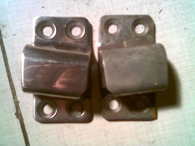

Tak ogladam te zdjatka i widze..... Pomalowales aluminiowe rygle do dzwi?? :nieniex:
Obrazki fajna rzecz, ale słowo pisane nie gryzie. Ile razy ma się nieszczęśnik z tego samego spowiadać?

U mnie w trakcie remontu tez byl taki zap... ze lakiernik nie mial czasu zdjac tych rygli :-?
Wiec postanowilem je wypolerowac
Tylko ze to nie jest aluminium [zlosnik] I baaaardzo szybko rdzewieje [zlosnik] Choc moze to kewstia uszczelek? ;)

jakub_gozdzik pisze:
Bo to jest tak:
lakiernicy malują osobno wrota, klapy, lusterka itd. Ale największy BÓL jest wtedy, gdy trzeba to do kupy poskładać i najlepiej nie porysować ani nie poobijać lakieru. Źle ustawione rygle tylko przy próbach potrafią nieźle nabroić [zlosnik]
jak szwagroski oddawał 190 do lakiernika poustawiałem wrota tak aby pięknie sięzamykały (nie jak w tratwie (125) i co zajeżdżamy luknąć a wszystko pościągane [szalone] auto po odbiorze było jeszcze dopieszczane przez cały dzień bo się okazało że panowie pogubili (gdzieś się zawieruszyły) podkładki dystansowe rygli i bądź dzielny...

Spychal pisze:
Spychal ;)
Wiec kup jakis specyfik do zabezpieczania, moze te cudo o ktorym gdzies pisal Sebi stosowane na aluminium tutaj tez by sie nadalo?? :)
hihihi dobrze to jeszcze raz .... rygle pomalowal lakiernik bo mu sie ich nie chcialo odkrecic a ja nie dopilnowalem ... tak samo jest z uszczelka bagaznika i kilkoma innymi detalami ... bo tak to jest jak nie ma czasu stac i pokazywac palcami :D ale jak znajde chwilke i uporam sie z waznieszymi sprawam to je odkrece i wyczyszcze zeby juz nikogo nie nurtowalo to :D( chociaz wyglada to o wiele lepiej niz aluminiowe .. ;P:P

Xytras pisze:
Protewax mam juz dawno zakupiony [zlosnik] I tak rdzewieje, mam za duze braki w uszczelkach, po kazdym deszczu, czy tam nawet myciu auta, musze je w srodku wycierac. Na szczescie na dniach bede mial wolny garaz, wiec problem nie bedzie tak powazny.
A co do rygli to ciekawe jaka bylaby cena zeby je w chromie utopic? Zwlaszcza ze juz mam je wypolerowane, wiec przygotowanie z glowy, tylko je topic...
Ale koniec OFF TOPA [zlosnik] , bo sie jeszcze Kruszyn zdenerwuje ;)

Spychal pisze:
Xytras pisze:
Nie zdenerwuje nie zdenerwuje :P sam nieraz tutaj tocze rozmowy sam ze soba bardzo OT :P:P co do chromowania zwroc uwage na to ze po chromowaniu elementy robia sie troche ... grubsze .. niby nic ale akurat przy ryglu drzwi moze miec to znaczenie bo dosyc ciasno to wszystko tam pasuje sie :):)

najlepiej zmyj nitro lakier i zostaw takie jak org. ... albo kup uzywki .. po wiecej niz 5 zł rozsadny czlowiek ci tego nie policzy ...
